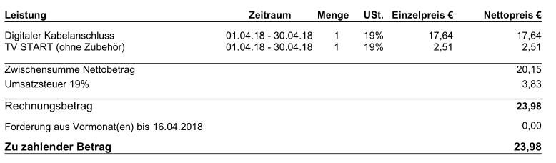

p.s. wenn du dir ein Modul kaufst, einfach so zb im Unitymedia Laden (oder vielleicht auch Online, ich weiß nicht ob die das so rausrücken ohne dass die du teurere HD Option buchst), dann kannst du bei Unitymedia eine Option buchen die heißt "TV START (ohne Zubehör)" und kostet nur 2,99 EUR im Monat ;)

TV START (ohne Zubehör) bietet genau das selbe wie die HD Option, nur wird vorrausgesetzt dass du alle passende Hardware selbst hast.
