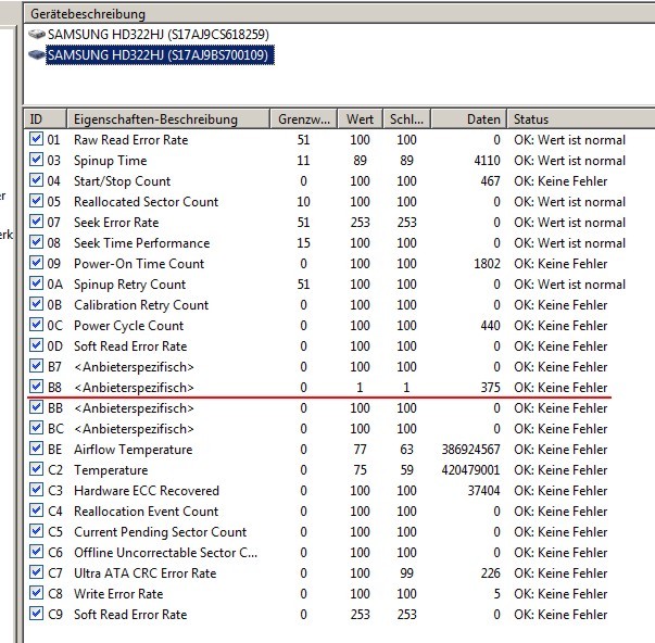

hallo,
weiß jemand was sich hinter der SMART ID: B8 bei samsung platten verbirgt ?
laut everest steht bei meiner einen samsung platte der wert bei (aber keine fehlermedung):
Wert: 1
Schlechtester Wert: 1
Daten: 375
als die platte frisch war, bzw bei meiner anderen platte sollte da ungefähr stehen
Wert: 100
Schlechtester Wert: 100
Daten: 0
oder ist das nur ein auslesefehler unter windows, da im post bei den smart werten OK steht. speedfan und hdd health melden auch einen fehler für den betroffenen eintrag.
muss ich mir jetzt sorgen machen ?

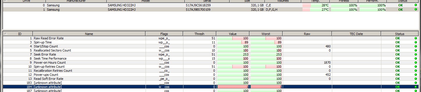

Hab 2 ältere Samsung, siehe Rechner 1 die 500er und 750er, HDD's, da steht bei B8 "End-to-End-Error" mit jeweils 0.
Hab aber keine Ahnung was das heisst.
Genau das selbe hat eine meiner Samsung HD154UI. HDDHealth meldet bei Health 1%, aber HDTune meint das alles passt. ESTool von Samsung findet auch keine Fehler. Ich vermute einfach Auslesefehler.
Peete
Was dieser Smart Wert bedeutet, kann ich dir auch nicht sagen, aber du solltest mal das Datenkabel wechseln. Es sind Übertragungsfehler aufgetreten (Ultra ATA CRC Error Count = 226).
ok, dann werd ich mal das kabel tauschen und vorerst mal beruhigt sein :)
was mich nur stutzig macht, war das der wert sich schlagartig veränderte. naja werde das mal weiter beobachten
gibt es eigentlich ein tool für smart einträge zu bearbeiten, oder sind die "geschützt" ?
Wozu willst du die Smart-Werte "bearbeiten"? Die HDD wird dadurch nicht "heiler"...
Davon abgesehen könnte man das bearbeiten der Einträge durchaus mit dem zurückdrehen vom Kilometerzähler bei einem Auto vergleichen :>

hab hier gefunden was der eintrag B8 "End-to-End error" bedeutet:
This attribute is a part of HP's SMART IV technology and it means that after transferring through the cache RAM data buffer the parity data between the host and the hard drive did not match
hab mir mal in einem weiteren programm die einträge betrachtet, und da wird das B8 attribut als ok behandelt, sowie die fitness der hdd liegt bei 100%
