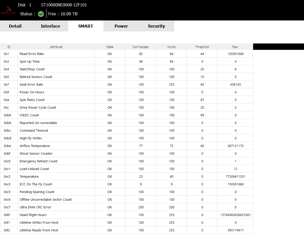

ich möchte mir gerade eine NAS zusammenstellen und habe mir naiverweise Segate Ironwolf Pro HDD's aus China bestellt, die anscheinen nicht wie angegeben "neu" waren. Das ist mir erst beim Warranty-Test aufgefallen, da nur noch 3 Jahre Restgarantie vorhanden waren.
Jetzt zweifel ich sehr, ob ich diesen Platten vertrauen kann und habe bereits ein paar Tests mit SeaTools von Segate gemacht. Die wurden soweit auch alle bestanden.

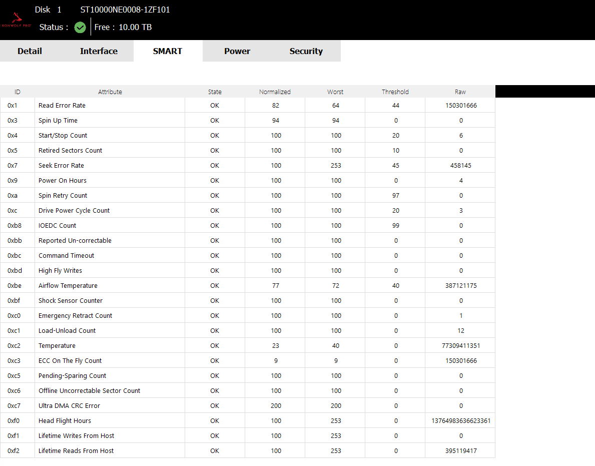

Aber anscheinend wurden die SMART Werte zurückgesetzt (geht das überhaupt?) Und ich habe deswegen nicht wirklich Überblick darüber, wie gut die Platten noch sind. Nach ein paar Tests ist mir folgendes aufgefallen:
1) Head flight hours waren von Anfang an extrem hoch, dafür dass unter Power on hours intial 0 stand. (Das spricht meiner Meinung nach auch für ein Zurücksetzen)
2) Read Error Rate stand am Anfang bei 370, nach ein paar internen SeaTools Tests steht dort nun ein sehr hoher Wert.
3) Lifetime Reads from Host sehen auch sehr hoch aus.
Könnt ihr mit diesen SMART-Daten einschätzen, wie der Zustand des Laufwerks ist? Ist das eine Grundlage, mit der man ein NAS starten kann, oder sollte ich lieber auf neuwertige HDD's zurückgreifen?

Ich vermute, dass die S.M.A.R.T. Data zurückgesetzt wurden sind. Ist das überhaupt möglich?
Denn bei den Head Flight Hours steht eine solch hohe Zahl, die den Power On-Hours widerspricht.
Und ist eine solch hohe Read Error Rate nicht bedenklich?
Seagate nutzt stellenweise eine eigene Berechnung der Werte. Für Read Error Rate kann man zum Beispiel den Rechner nutzen: https://s.i.wtf/
Für Seek Error Rate gilt das gleiche...
Reaktionen: Schnicknick

Die Hersteller Garantie gilt ab Datum der Herstellung und die HDD kann gut 2 Jahre wo rumgelegen haben. Platte ist Ok einbauen und froh sein.

Die hohen Head Flight Hours haben dann auch nichts zu bedeuten?
Reaktionen: JumpingCat
Sind auch völlig normal bei Seagates und kein Fehlerzähler in dem Sinne.
Die Platte ist ok, auch Seagates "Head Flight Hours" Wert.
Schau dir mal den Wert für die AirFlow Temp an, denkst du jetzt die Platte hat schon mal geglüht?

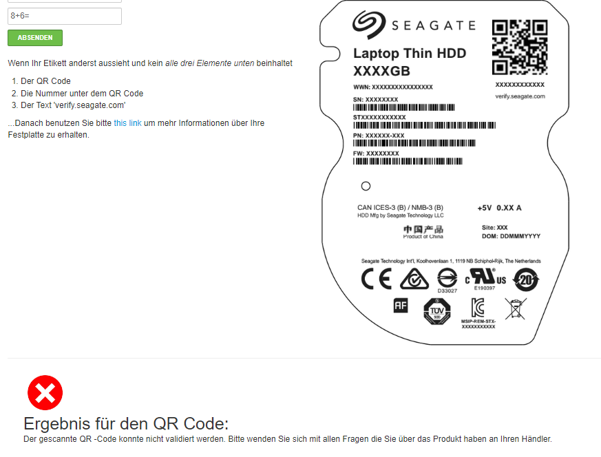

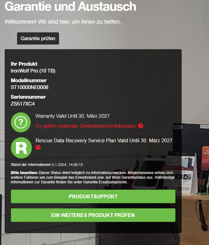

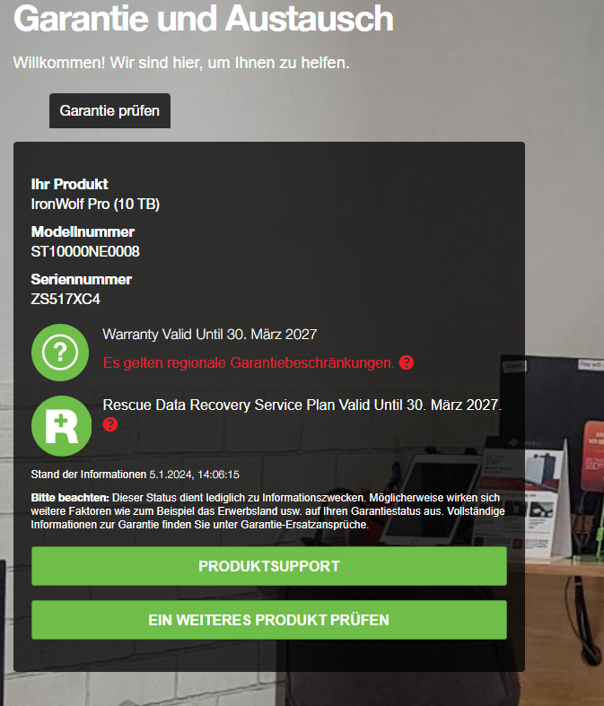

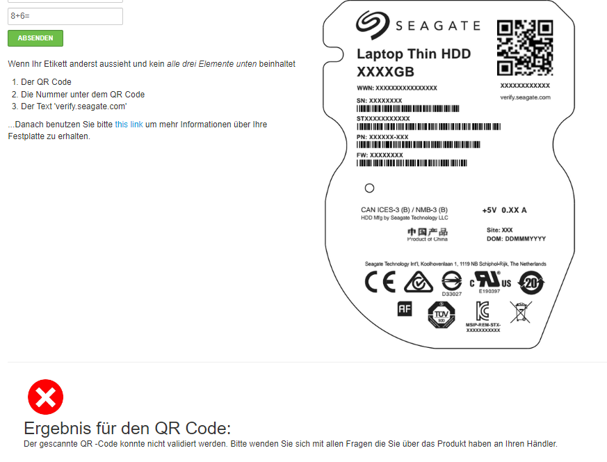

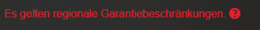

Vielen Dank für den Hinweis. Habe mal beide Bilder angehängt.
Der Label Verifier funktioniert gar nicht und die Garantie läuft schon seit März 2022.
Ist die Platte dann ein Fake?
Das wuerde mich stutzig machen.
Kommt was rum wenn du den Code der unter dem QR Code sein soll manuell eingibst?
Das spricht dann gegen eine durch Seagate rezertifizierte Platte, denn die haben soweit ich weiss nur eine kurze Garantie von einem Jahr.

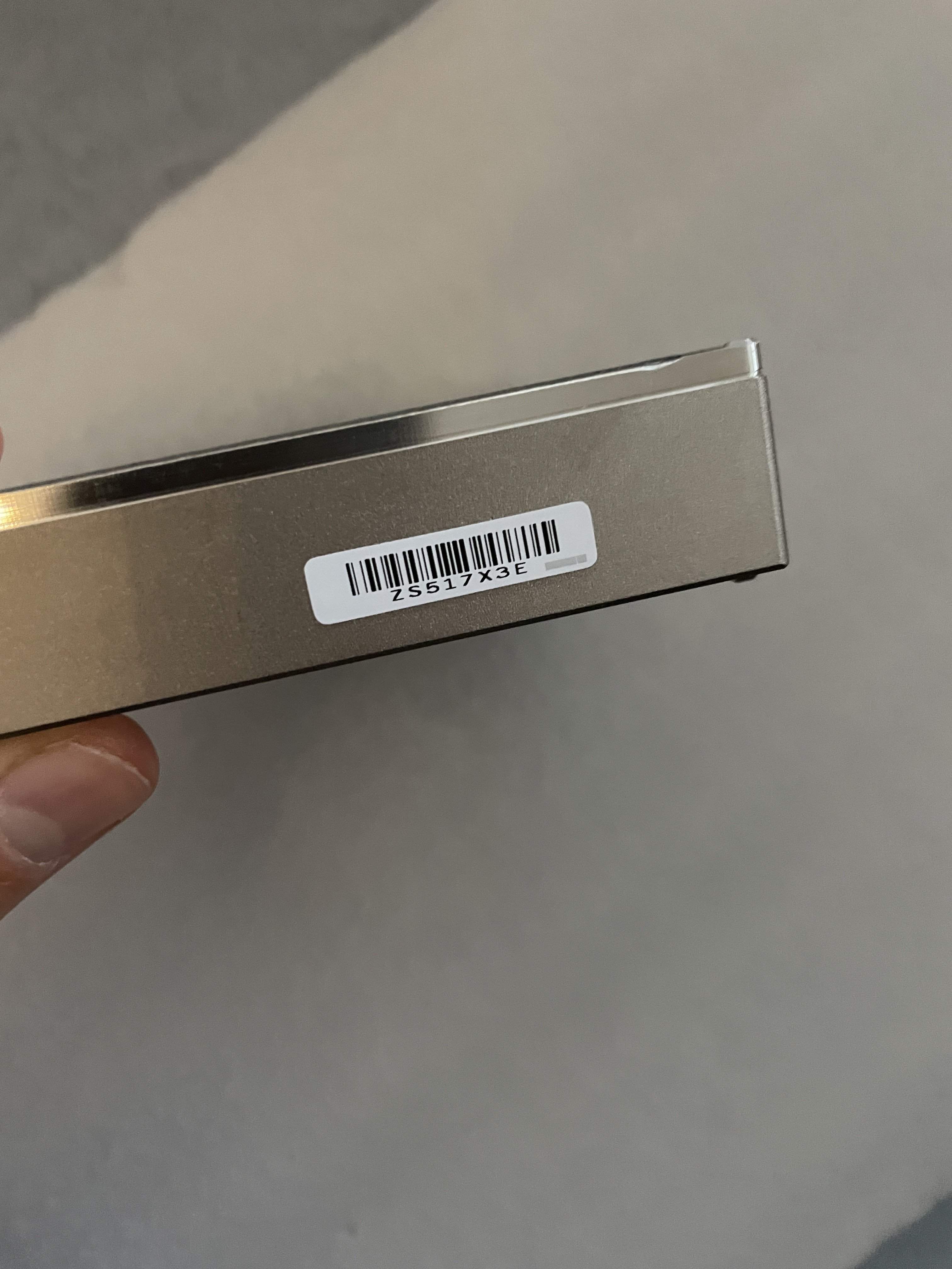

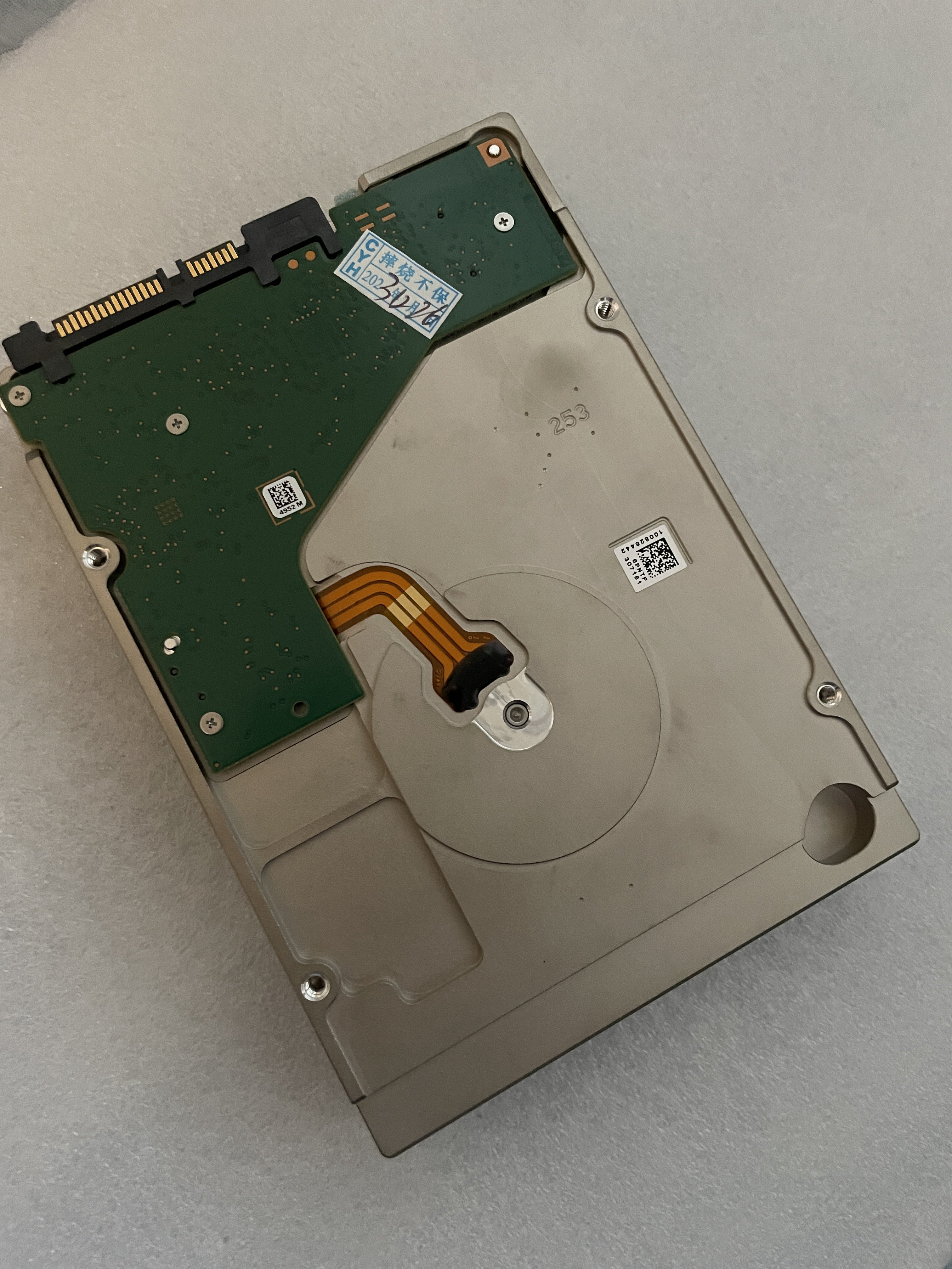

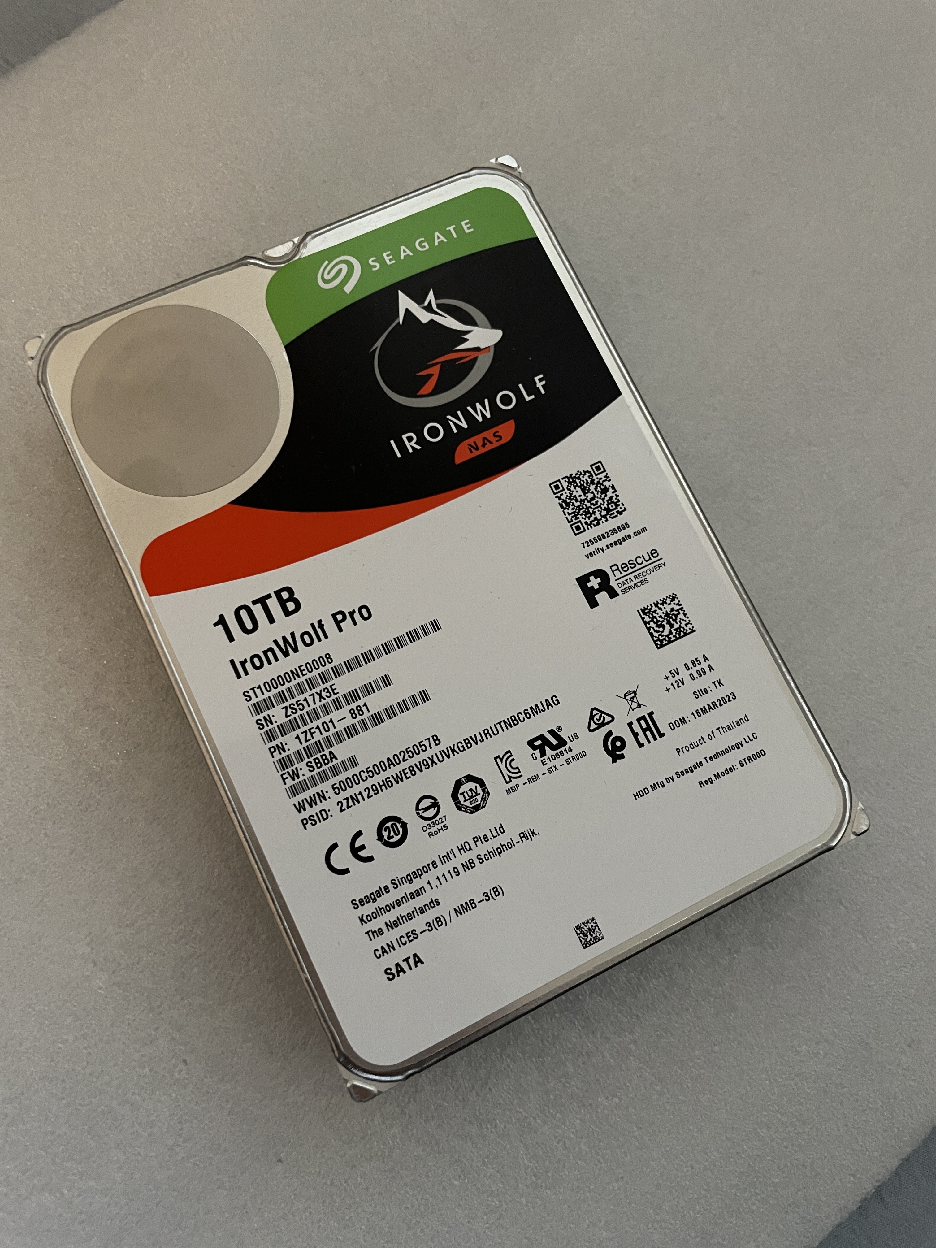

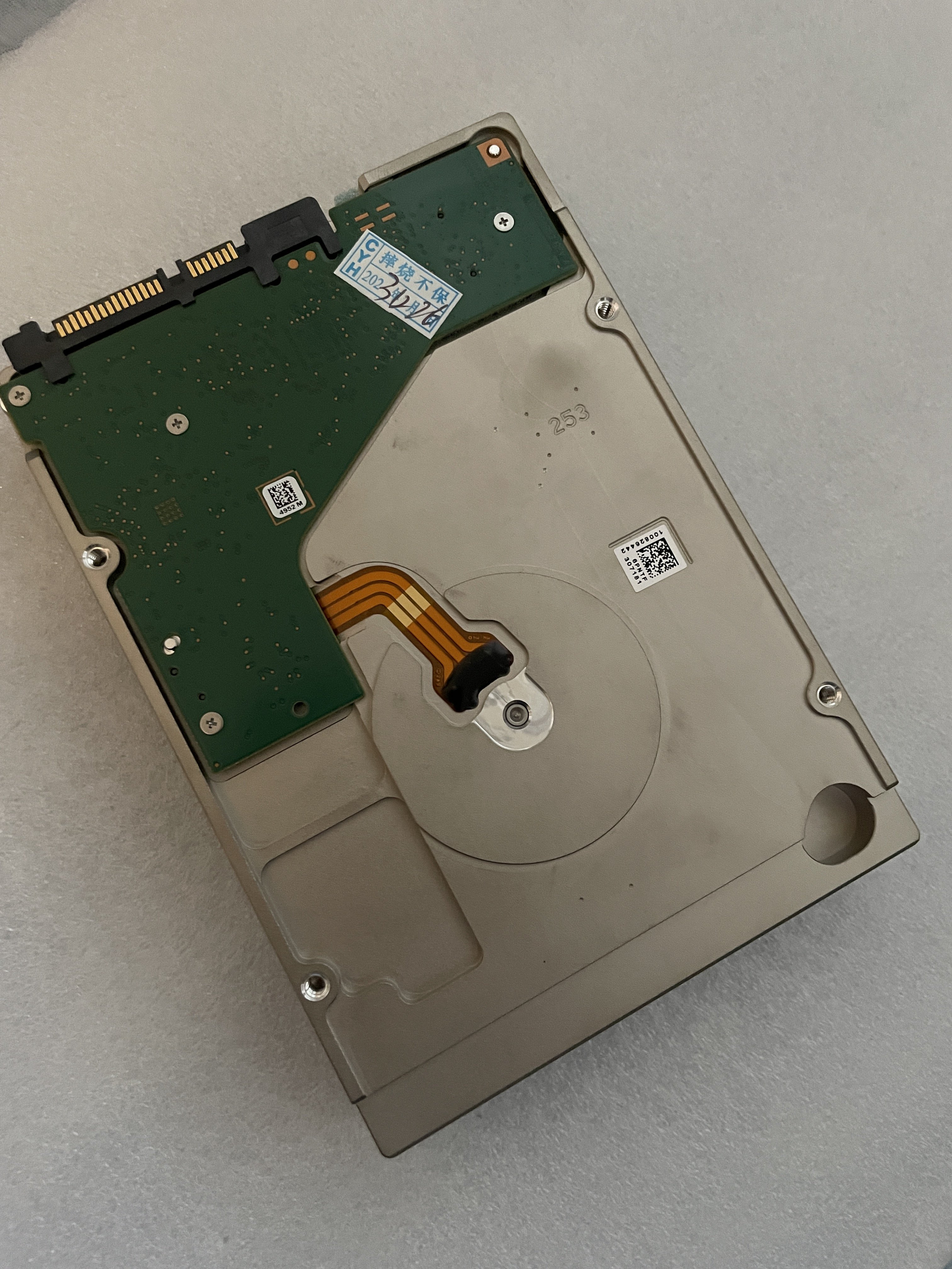

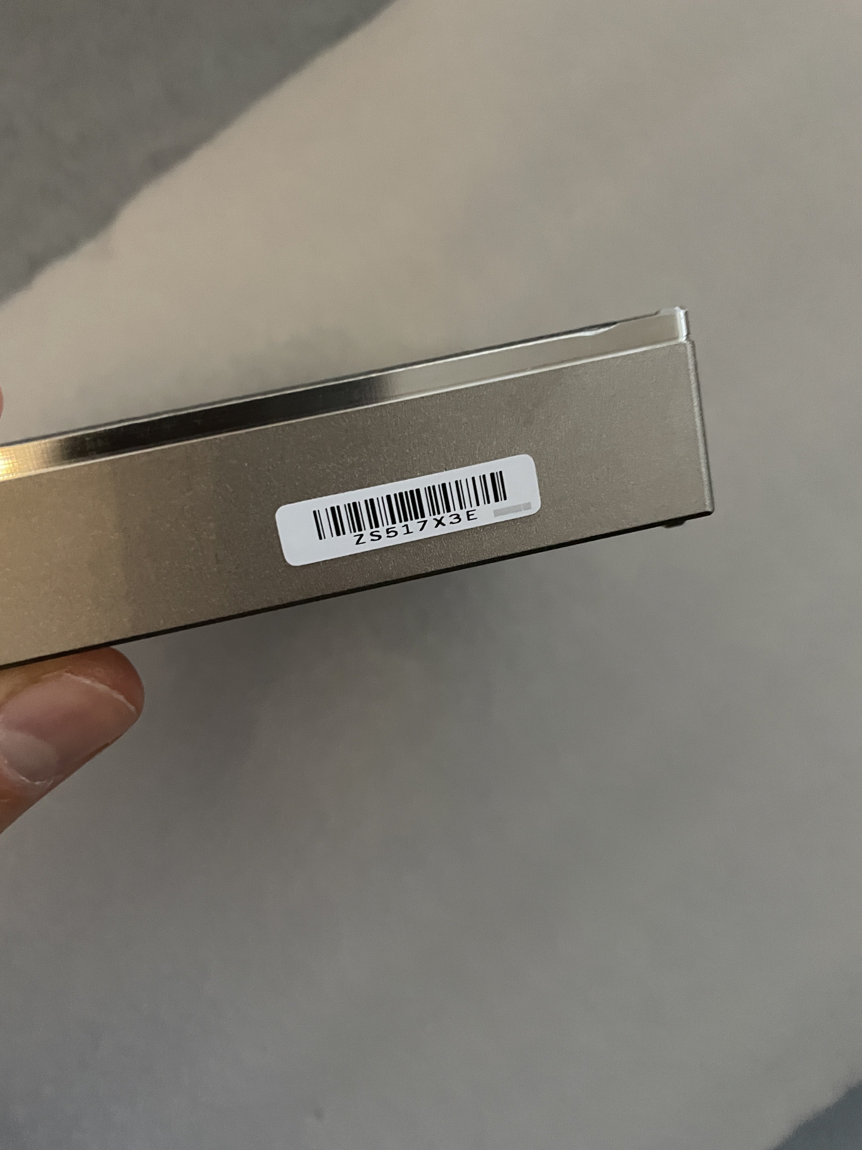

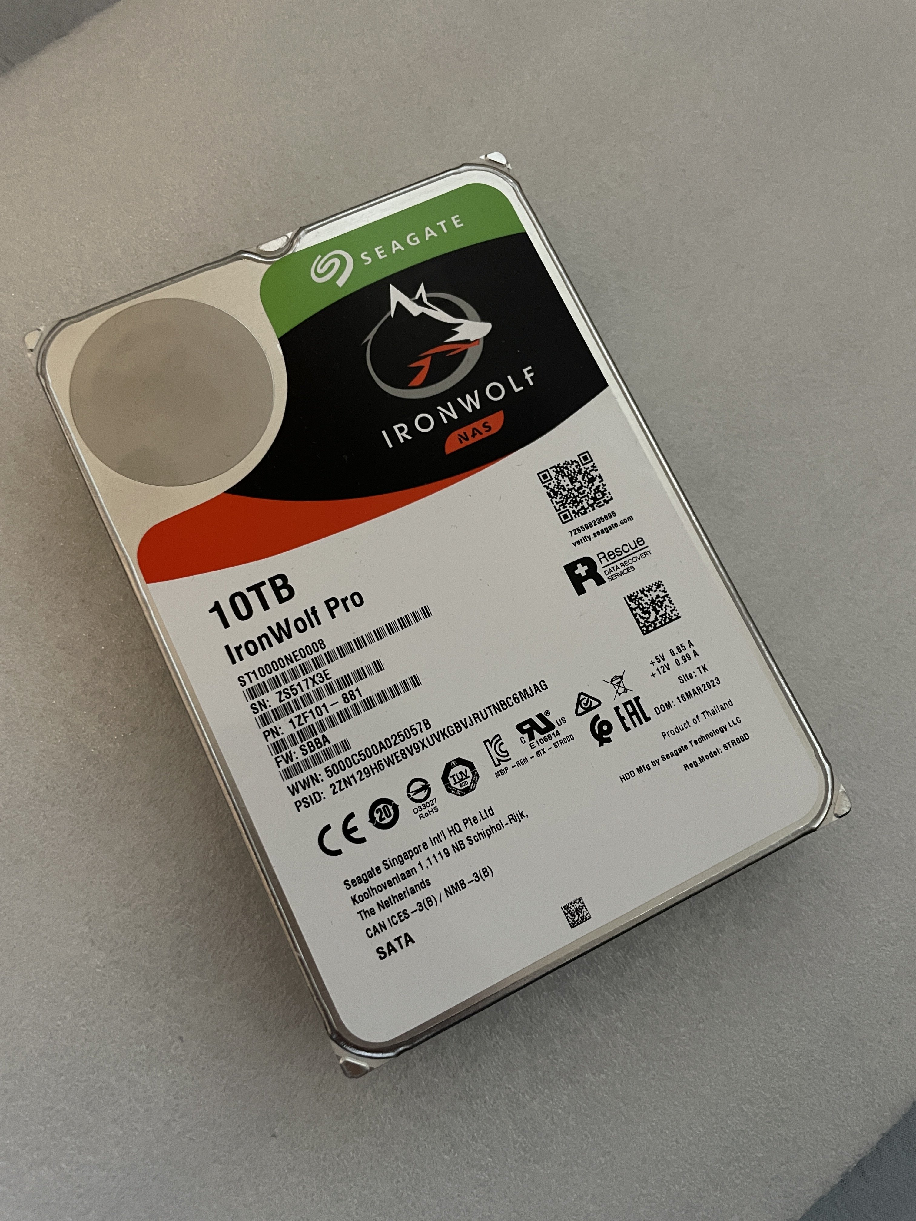

Bilder der Festplatte nun hier. Etwas stutzig machen mich die kleinen Bohrungen auf der Rückseite, die eine Nummer enthalten. Und der kleine Aufkleber in chinesischer Schrift.
Hatte ihn damals schon manuell eingegeben, weil die Foto Funktion auf der Seite deaktiviert ist. Diese Fehlermeldung bekomme ich bei allen 4 Platten.

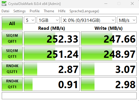

Hier bin ich mir noch etwas unsicher wie ich das am Besten anstelle. kann ich dafür das Tool H2testw 1.4 nutzen? https://www.heise.de/download/product/h2testw-50539

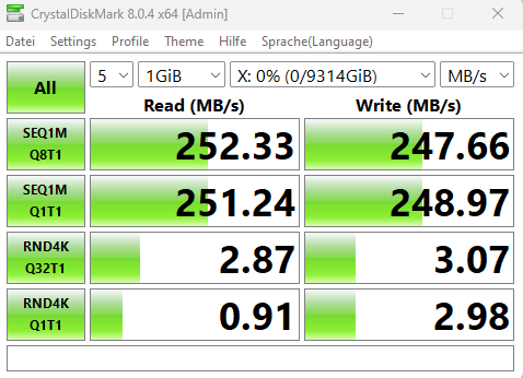

Das sind übrigens die Ergebnisse des Speedtests.
Die sehen ja eigentlich ganz gut aus 🚀

Sieht von der Form wie eine Exos X10 aus. Da dürfte nichts dran Fake sein
Wann hat es jemals einen Bericht über eine gefälschte 3,5" Datacenter-HDD gegeben?
Du hast aber ein anderes Problem, also hoffe mal, dass die Platte ihre vorgesehene Lebensdauer übersteht.
