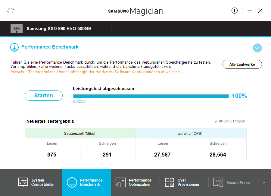

Das Spiel AC:OD läuft jetzt ohne Probleme (Hänger) flüssig, auch wenn die maximal mögliche Performance etwas gesunken ist.

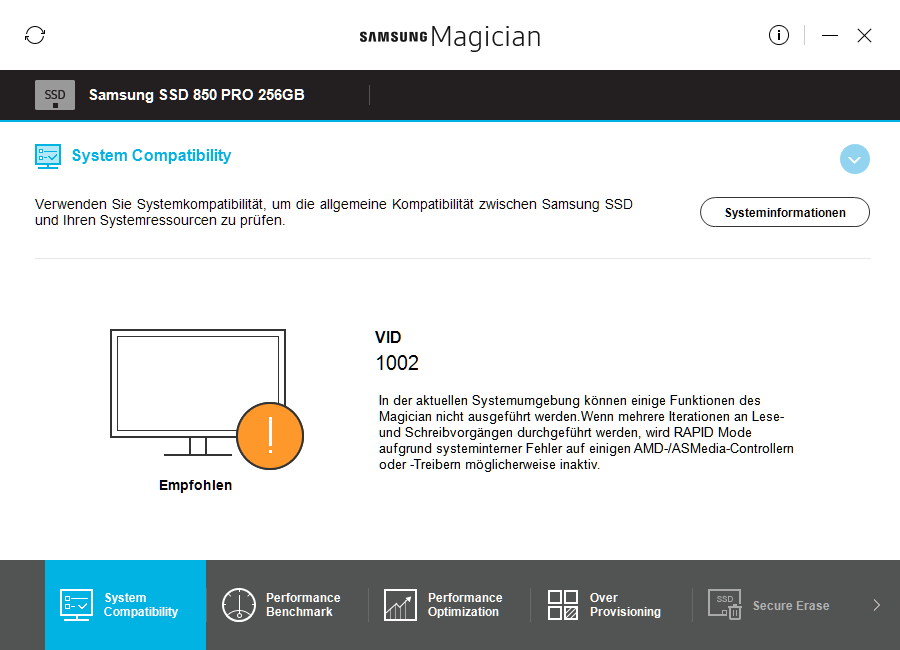

Da Samsung selbst auf generelle Probleme mit AMD- & AsMedia-Controllern bzw. Treibern hinweist, sind auch die AM4-Boards nicht ausgeschlossen.
Grüße, TM
Es steht da nur eine generelle Warnung, nicht eine pauschale vor allem AMD-/ASMedia Controllern und daher wäre die Frage ob sich denn RAPID auf einem AM4 Rechner nicht aktivieren lässt, erst dann wären diese Warnung ein Beleg das auch zumindest einige AM4 System betroffen sind. Mal abgesehen davon das RAPID im Alltag sowieso nichts bringt und nur tolle Benchmarkergebnisse erzeugt.
