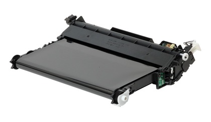

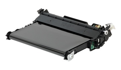

Die Transfer Belt Unit ist das Teil denke ich.
Was ist dann die gruenlich schimmernde Walze?
Das ist die Bildtrommel, auf der das Bild statisch ngeladen wird und von dort auf das papier gebracht wird.
danach wird es mit der fixiereinheit auf dem Papier eingebrannt. Eingebrannt ist übertrieben.
Also ist es der Fuser bei dem Teil.
