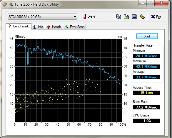

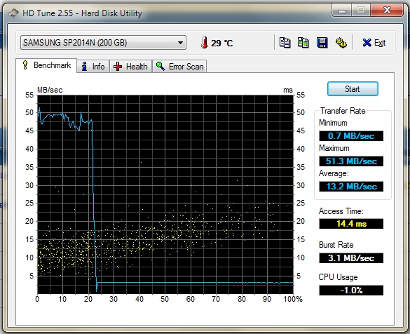

ich hab in meinem rechnen noch 2 alte ide platten. diese hängen wegen onboard-controller-mangel an nem sil 0680 ide-raid-controller. der controller fungiert aber nur als ide-controller ohne raid.
jetzt hab ich mit einer platte extreme probleme mit dem durchsatz. am anfang schafft die platte laut hd tune ihre gewohnten 50mb/s, dann bricht sie unmittelbar ein und zwar auf ca. 3mb/s. anfangs befindet sich die platte noch im udma6 modus und unvermittelt zeigt der controller pio an.
das kabel wurde schon getauscht und auch master, slave und alleinbetrieb getestet.
kann sich einer vorstellen an was das liegt?
hd tune ergebnisse beider platten gibts im anhang.

ich würde einfach mal sagen alters schwäche oder mal defragmentieren oder auch komplett formatieren
kann aber auch einfach nur zugemüllt sein mit temp daten vill diese mal alle löschen

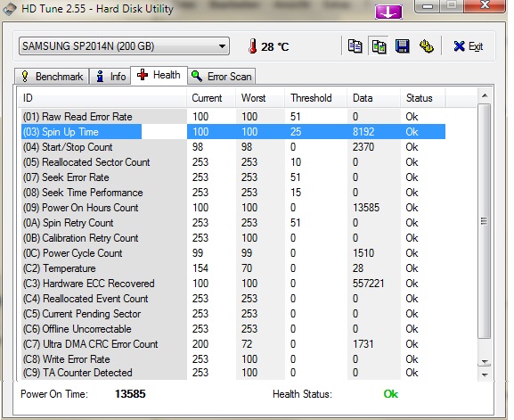

Poste doch mal bitte einen Screenshot vom "Health"-Tab von HDtune ...
evtl. hat die Platte defekte Sektoren und der Controller geht von UDMA auf PIO zurück sobald er auf die ersten Lesefehler stößt ...
Ich denke mal die ist schott die Kleinen punkte streuen über das ganze bild was nicht sein solle könnte in defkter kopf sein

hier der health-tab. c9 hab ich noch eingefügt.

Die Smart-Daten zeigen, dass es mal zu gehäuften Übertragungsfehlern gekommen ist, was auf ein defektes Kabel schließen lässt. Da du das Kabel bereits ausgetauscht hast, achte mal darauf ob der Data-Wert bei "Ultra DMA CRC Error Count" stabil bleibt oder weiter steigt. Wenn er weiter steigt, kann was anderes defekt sein oder du hast wieder ein defektes Kabel erwischt.
So extrem streuen die nun auch wieder nicht. Das liegt alles noch im normalen Bereich. Die einzelnen Ausreißer können durch störende Zugriffe anderer Programme oder des Betriebssystems während des Benchmarkdurchlaufs verursacht worden sein.
