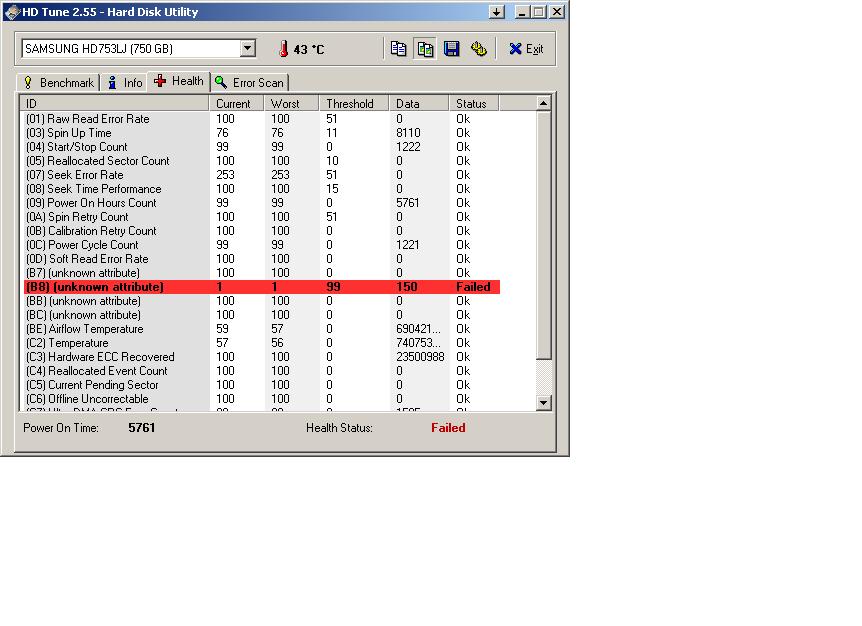

jo hier mal screenshot

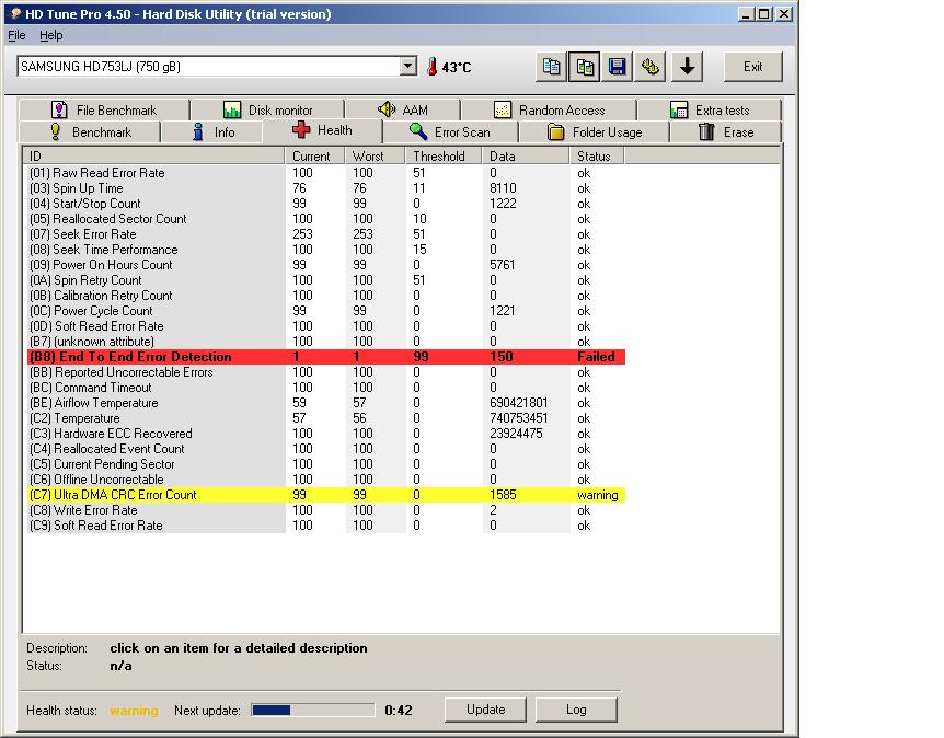

Nimm bitte mal eine neuere Version von HD-Tune oder nutze Crystal Disk Info (bei CDI bitte unbedingt unter Optionen -> Erweiterte Optionen -> Hex-Wert von HEX auf DEC umstellen).
Ähm, wimre war 2.55 die neueste Version vom freien HD-Tune...
Sei's drum: Was genau dieses Attribut B8 ist, konnte mir nichtmal der Samsung-Support sagen, aber die Platte ist ein Fall für die RMA, Samsung anmailen, Fehler schildern, RMA-Nummer erhalten...
Ich hab das gleiche mit meiner HD753LJ durch - und ich weiss, dass ich diese Serie hasse, nachdem 2 Platten ausgestiegen sind und die 3. jetzt vibriert wie Sau (wahrscheinlich war der Transport nicht gerade zaghaft - und Stöße mögen HDDs nun mal nicht). :grr:
Der UDMA-CRC-Error-Count passt dazu - das sind Übertragungsfehler, die zwischen SATA-Controller und Platte auftraten, du solltest also vielleicht mal schauen, ob das Datenkabel richtig fest an den Anschlüssen auf Board und Platte steckt.
ich werd gleich mal das kabel komplett austauschen, dann kann man das ausschließen
Ok, und dann beobachten, ob der Wert für UDMA-CRC-Errors weiter ansteigt.
Und sichere nebenbei schoneinmal alle Daten von der Platte runter, eh das noch schlimmer wird.
