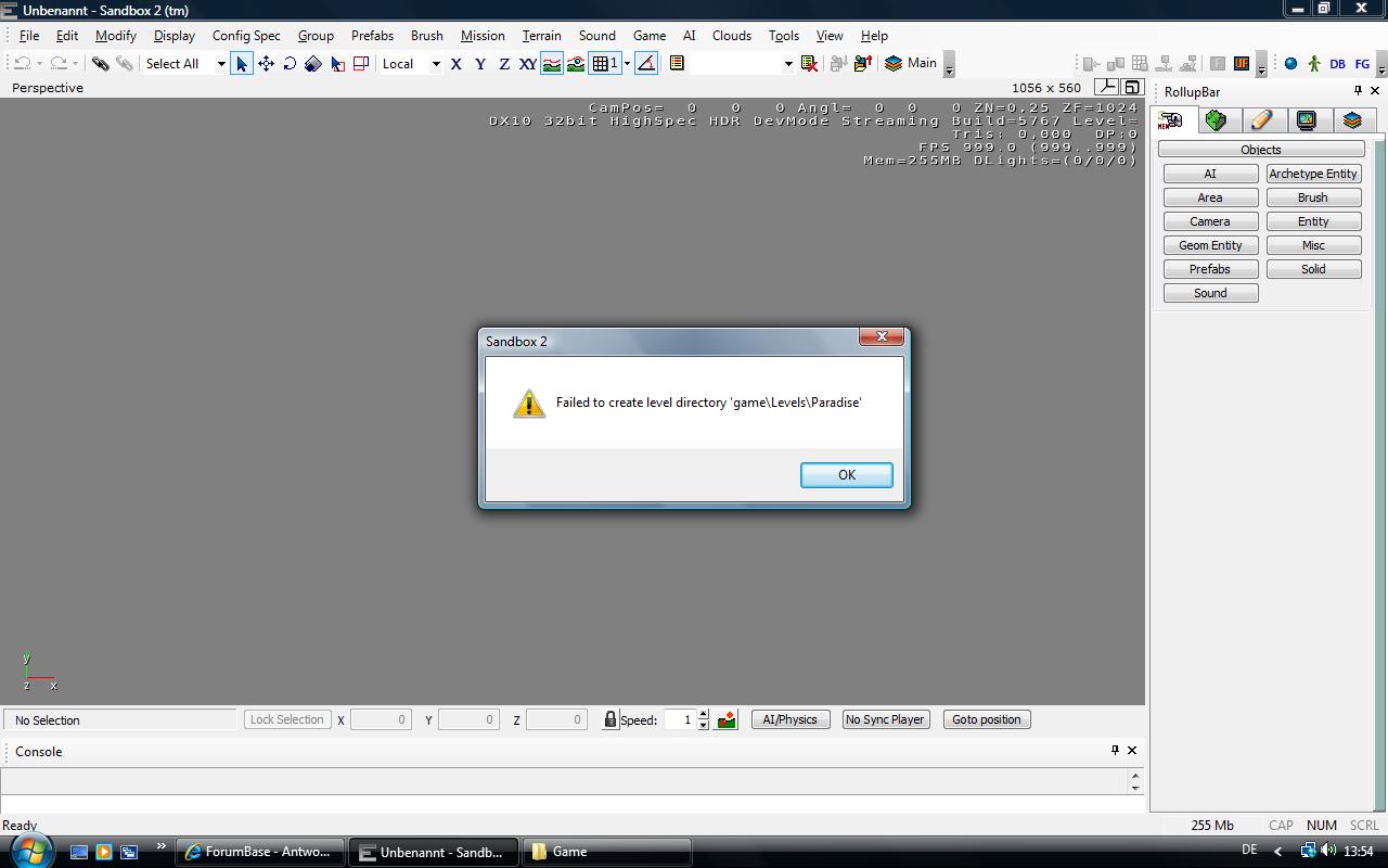

Kann mir einer Helfen?
Ich will eine eigene Map machen aber Wenn ich den namen und so eingebe dann kommt folgende meldung:

Ja habe Vista Home premium 64 Bit.
Das ist blöd... Gibt es denn keine Lösung für dieses Problem wär echt schade.:(
Mach mal Die benutzerkonten steuerung aus
vllt is die wieder angegangen ;) war bei mir auch so

Führe den Editor als Administrator aus (Rechtsklick --> Als Administrator ausführen), oder schalte UAC (Benutzerkontensteuerung) ab ;)

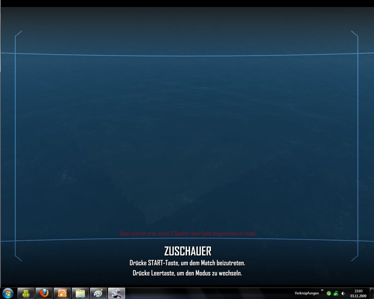

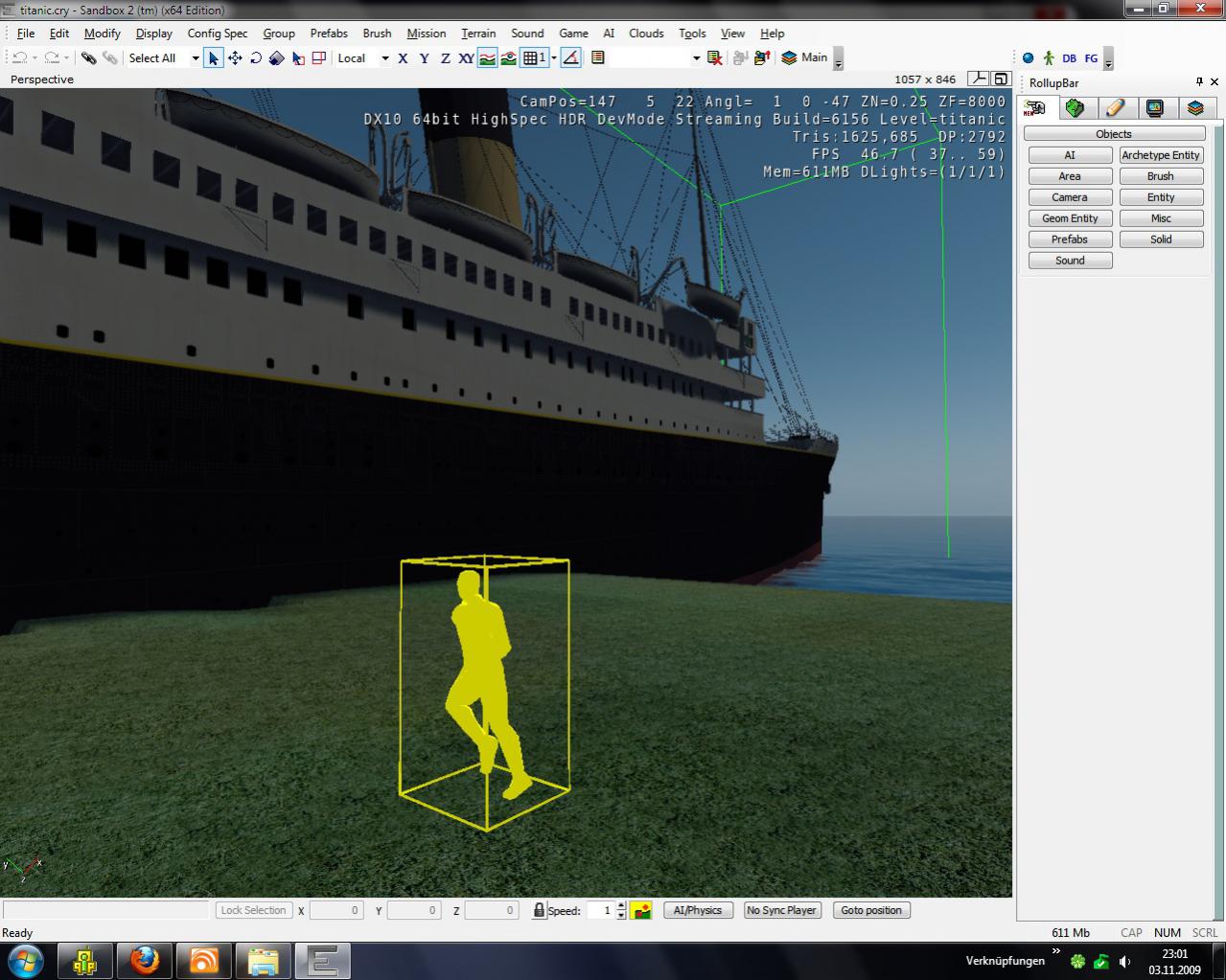

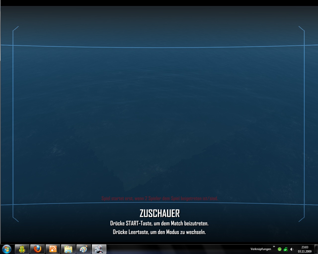

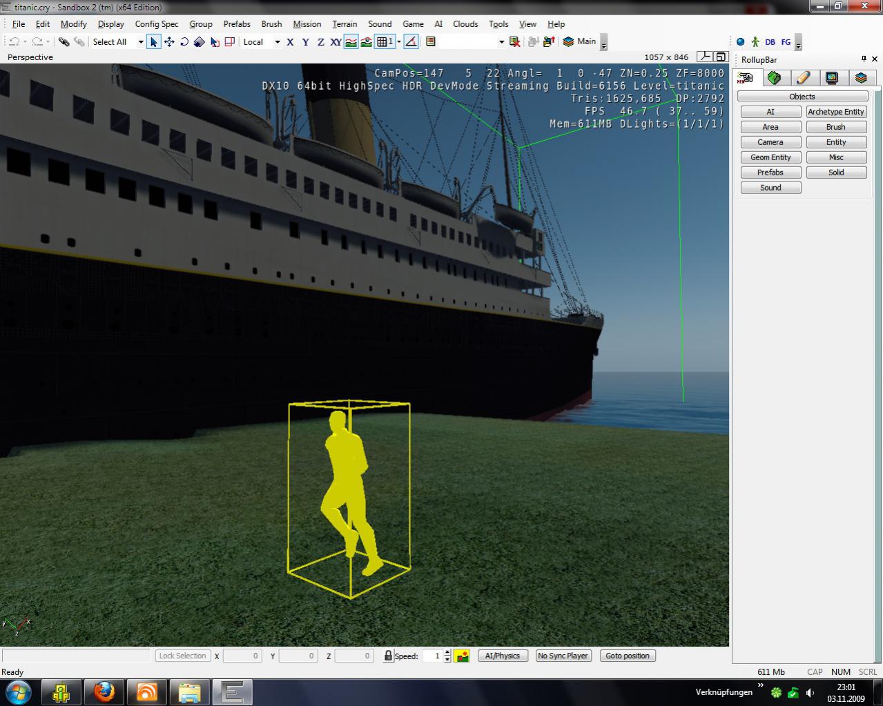

Jetzt habe ich nur noch Probleme mit meiner IA Map.
Im ersten Bild so wie es aussehen sollte. Mit Editor geöffnet. Und im zweiten Bild habe ich die Map geladen und bin der Zuschauer. Man erkennt klar, das sich auf der Map nichts befindet.
Ich habe auch nicht zum ersten mal eine Map erstellt, also Grundwissen ist vorhanden und beim Tutorial habe ich auch schon geschaut.
