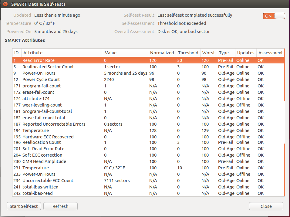

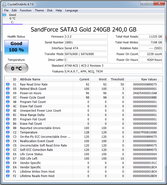

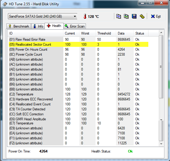

also hier mal die SMART-Werte von 3 verschiedenen Tools, da sollte für jeden etwas dabei sein :p.
Was meint ihr? Eigentlich sollte ja der eine Sektor nicht viel Probleme bereiten, die SSD noch ohne Probleme einsetzbar sein, oder nicht?

Bei HDDs ist bei ausgefallenen Sektoren um die Gefahr das es dafür eine mechanische Ursache wie Schmutz in der Platte gibt die dann bald weitere Sektoren und am Ende die ganze Platte killt. Das Risiko gibt es bei SSDs natürlich nicht und so ein ausgefallenes Block ist schon fast normal, wenn es auch einige unerwartete Spannungsabfälle gibt, denn wenn dabei gerade geschrieben oder gelöscht wird, z.B. von der internen Idle-GC, dann kann so ein Block auch mal ausfallen. Der Zustand der SSD ist also keineswegs schlecht oder besorgniserregend, nutze sie weiter, beobachte ob weitere Blöcke ausfallen, das kann ja auch der erste von vielen sein weil die NANDs am Ende sind und wenn die Zahl nicht anfängt massiv zu steigen ist alles gut. Der Rohwert von E9 der die Schreibvolumen im NAND anzeigt ist ja auch noch nicht hoch, die NANDs dürften daher nicht so schlecht sein, dass sie schon kurz vor dem Ende stehen.
