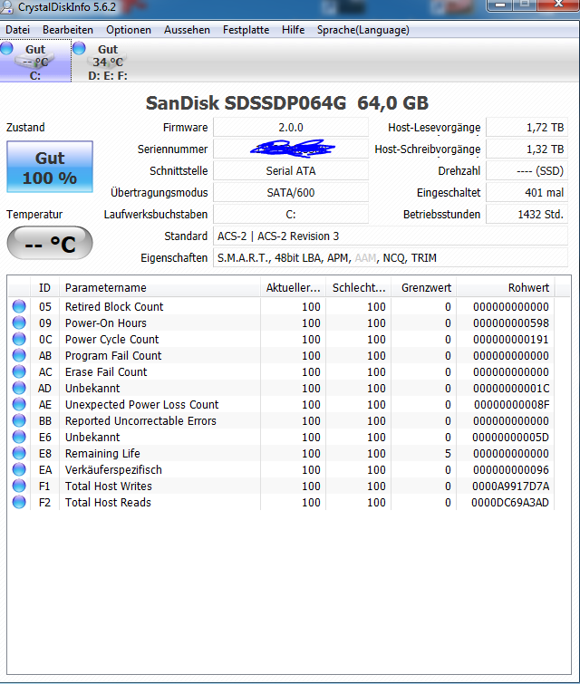

Also ich habe eine SanDisk 64GB SSD und habe mal ein paar fragen dazu.
Die SSD war Relativ günstig (50€) und daher mach ich mir manchmal sorgen wann sie wohl
"kaputt" gehen könnte.
Hier mal die Daten:
Hat vllt noch jemand die SSD verbaut und könnte hier schreiben wie viel Laufzeit/Schreibvolumen/Lesevolumen
er mit dieser erzielt hat (bis jetzt) ?
Ist jemandem schon so eine "abgeraucht" ??
