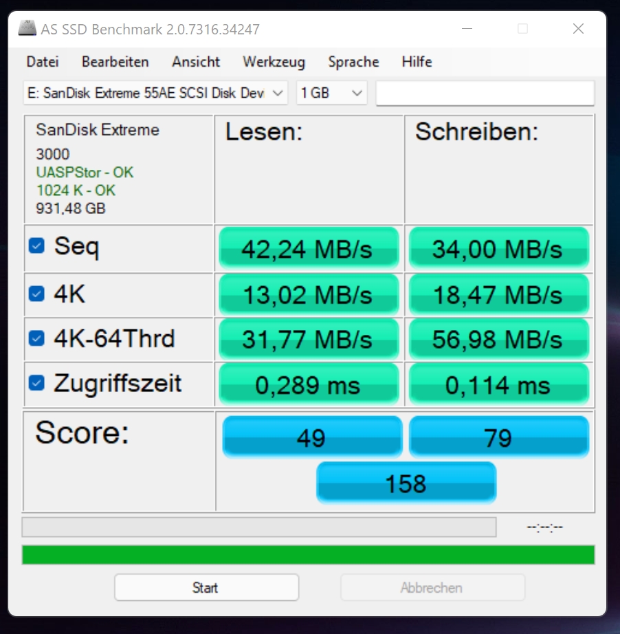

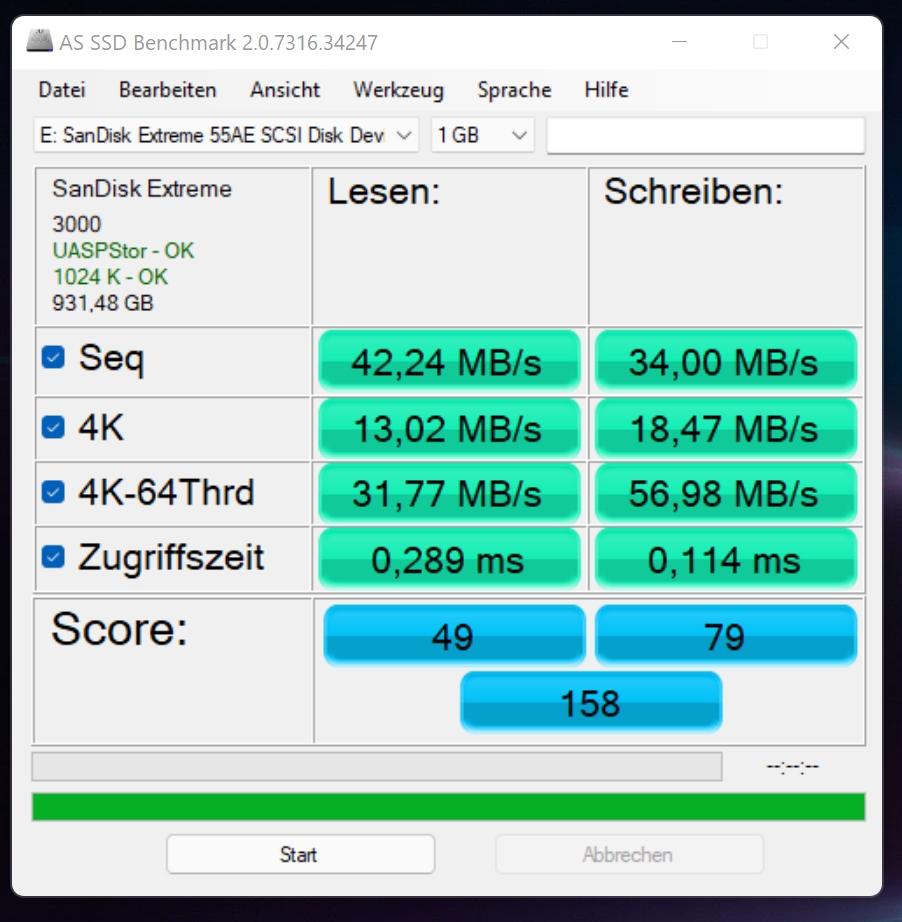

ich verwende SanDisk Extreme Portable SSD für meine Datensicherungen. Dies unter Windows 11 auf einem Lenovo IdeaPad 5 Pro 16 mit einem AMD Ryzen 5 5600H und 16GB Arbeitsspeicher.
Leider habe ich da ein kleines Problem. Wenn ich die Festplatte über den Windows Explorer anklicke, dauert es einige Sekunden bis ich alle Ordner angezeigt bekomme. Sind die Ordner dann offen, ist die Lese- und Schreibgeschwindigkeit recht gut.
Aber der erste Zugriff über den Explorer dauert einige Sekunden. Was könnte da ursächlich sein??

Was passiert den an einem anderen PC/Notebook?
Hängt die SSD an einem USB 2.0 Port? Die Werte sind für eine SSD sehr gering.
Ich habe momentan kein anderes Gerät zur Hand wo ich das testen kann.
Vielleicht sollte ich mal von einer Linux Live CD booten ob da das gleiche Problem besteht.
Das sieht so aus als hättest du sie per USB 2.0 angeschlossen, die sollte sequentiell die 500MB / Sekunde lesend knacken, bei dir sind es schlappe 42 MB/s.
Dein kleines Hänger-Problem sieht ein wenig so aus als würde sie etwas mit dem USB Anschluss "verhandeln" und dann runter auf einen USB 2.0 Modus fallen. Probiere andere Kabel/Anschlüsse aus. Ggf. könnten auch ein Treiber-/BIOS Update Abhilfe schaffen.

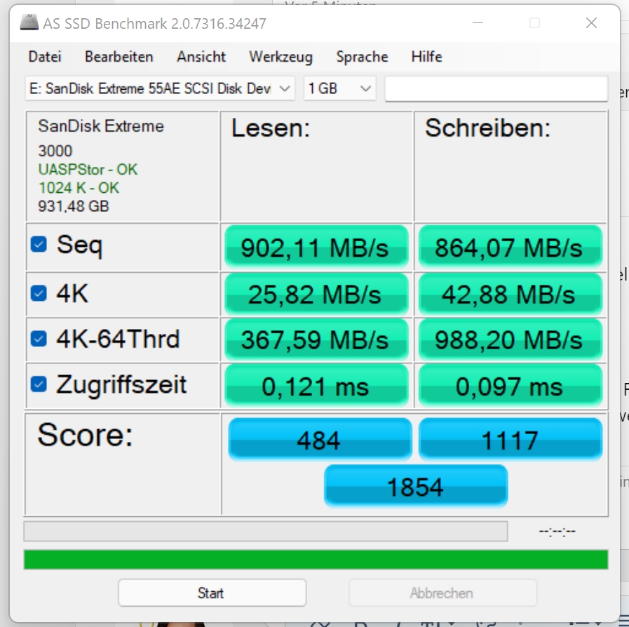

Habe gerade noch mal die Geschwindigkeit getestet.
