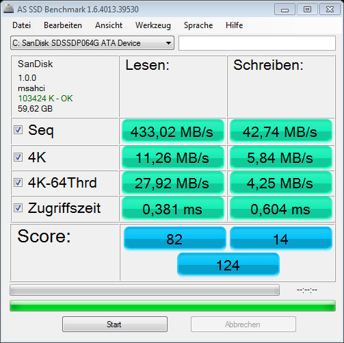

ich habe eine SanDisk SSD mit 64GB und muss leider feststellen, dass die von AS SSD gemessene sequenzielle Schreibgeschwindigkeit mit 42,74 MB/s extrem niedrig ist (siehe Anhang). Die Lesegeschwindigkeit scheint jedoch in Ordnung zu sein.
- Windows 7 Home Premium 64 Bit (frisch auf SSD installiert)
- Intel-Chipsatz H67
- SSD ist mit SATA-Port 0 verbunden
- AHCI ist aktiv
Hat jemand eine Idee, woran das liegen kann?
Bin für jeden Tipp dankbar.

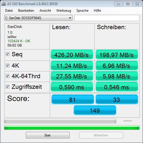

Ich habe mittlerweile den Intel RST-Treiber installiert. Jetzt sieht das schon viel besser aus.
Die sequenzielle Schreibgeschwindigkeit hat sich jetzt auf 198,97 MB/s verbessert.

Hallo MBerry10,
willkommen im Forum und Glückwunsch zu deiner neuen SSD.
Dass sie mit dem msahci nur so wenig schafft, ist ungewöhnlich, aber mit dem Inteltreiber sieht es ja sehr gut aus.

Ich habe noch etwas im Netz recherchiert. Es kommt wohl wirklich auf den jeweiligen Einzelfall (Kombination aus SSD, Chipsatz, Mainboard, BIOS, etc.) an, welcher Treiber der bessere ist. Da hilft wohl nur ausprobieren.
Allerdings war in meinem Fall der Unterschied zwischen Micrsoft- und Intel-Treiber beim sequenziellen Schreiben extrem groß.

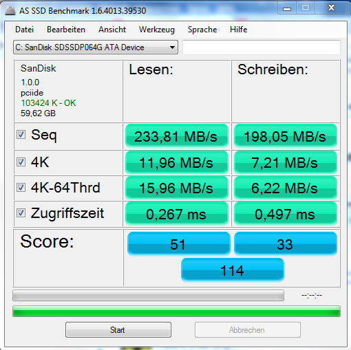

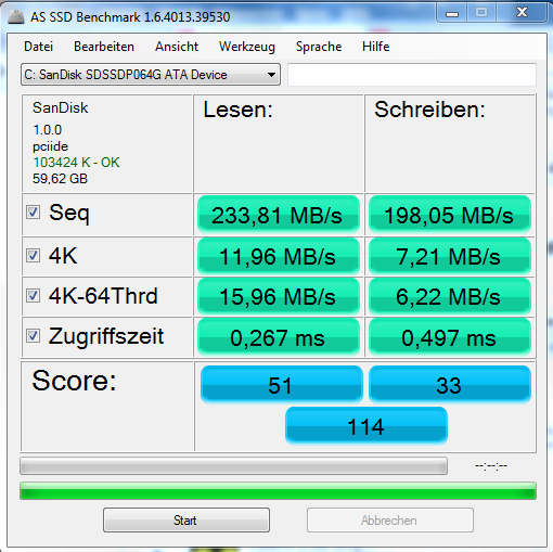

Hi,
So, meine SanDisk 64GB bestellt bei Amazon ist nach langem Warten edlich gekommen. Win7 Ultimate 64bit war in 20 min Installiert.
Hier der Bench an einem intel C2D E7400 mit Sata2 auf einem Gigabyte P35-DS3P

Du betreibst die im IDE und nicht im AHCI Modus. Das macht bei der SSD zwar nicht viel aus, aber lesend unterstützt sie immerhin NCQ. Bevor Du das aber im BIOS umstellst, muss sichergestellt sein, dass ein AHCI Treiber zum Bootzeitpunkt gestartet wird. Da gibt es mehrere Wege: Man kann auch eine cmd.exe als Administrator starten und eingeben:
sc Config msahci Start = Boot
in der Registry HKEY_LOCAL_MACHINE\SYSTEM\CurrentControlSet\Services\msahci den Wert Start auf 0 stellen oder http://support.microsoft.com/kb/922976/de
Keineswegs! NCQ bedeutet, dass die Platten die Befehle in der Reihenfolge abarbeiten können, die sie selbst festlegen. Bei HDDs wird das genutzt um die Kopfbewegungen zu minimieren und bringt recht wenig. Bei SSD kann der Controller dies aber nutzen um Befehle die auf Daten gehen die auf unterschiedlichen NAND Dies liegen, auch wirklich parallel abzuarbeiten. Im besten Fall macht er dass auch beim Schrieben und man sieht den Unterschied bei den 4k und 4k_64 (oder bei CrystalDiskMark 4k QD32) dann schon sehr deutlich. Das ist aber bei der SanDisk aus dem MM nicht der Fall, die kann nur lesend etwas zulegen und auch nur wenig, im Verhältnis zu anderen SSDs.
Das ist genau die Schwäche des Models gegenüber wirklich guten SSDs. Schau Dir mal an, was die bei 4k und 4k_64 für Transferraten erreichen und vergleiche dann mal. NCQ ist also gerade bei SSDs erst wirklich von Vorteil, wenn deren Controller das auch voll unterstützt.

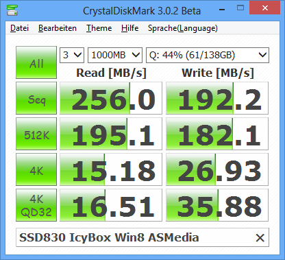

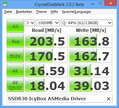

Da ich grad wieder am rumtesten war, und mir ja auch mal diese Icy Box IB-AC603a-U3 gekauft habe, hab ich daran mal meine Samsung SSD 830 angeschlossen und vom Sandisk Stick gebootet.
Der Controller ist ja ein ASMedia 2105.
Hier mal die Benchmarks mit Windows 8 und ASMedia Treiber
Im vergleich mit meinem Icy Box Dock ist die Schreibrate geringer ist. Leserate ist in etwa gleich.

Ja, das schon. Mir gings jetzt primär um die Leistung der IcyBox.
Wie gesagt fällt mir da auf, dass die Schreibleistung geringer ist als bei meiner Docking Station.
Was aber bei meinem Treiber vergleich auffällt ist, dass die 4K Leistung mit den ASMedia Treibern besser ist.
Auch HDTune zeigt bei mir mit den ASMedia Treibern bessere IO Werte.
