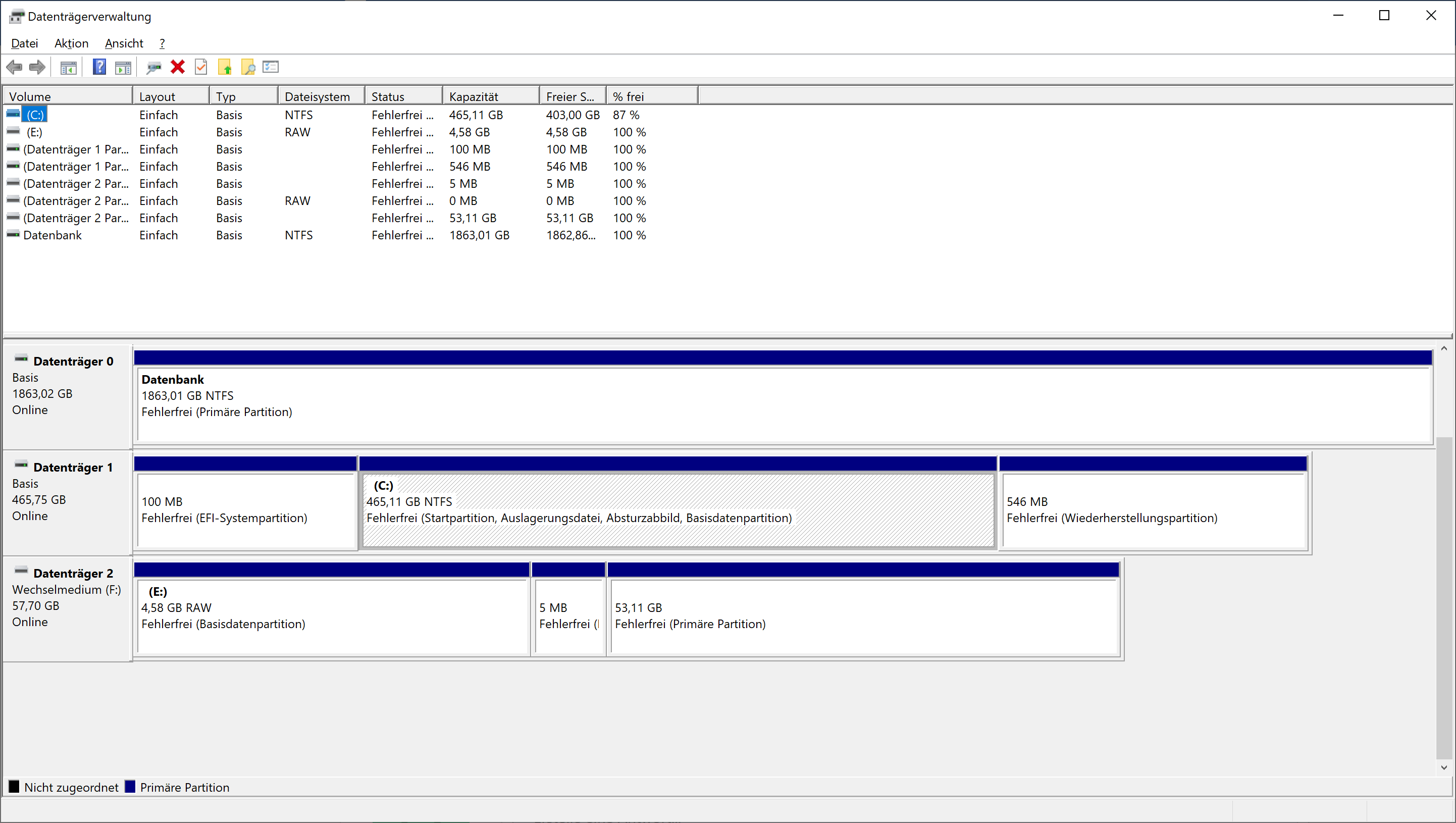

Unter Ubuntu hatte ich meine 2TB SanDisk SSD als Speicherplatte genutzt. Als ich dann per Backup wieder Windows auf meine primäre Festplatte aufgespielt hatte war die SanDisk nicht mehr im Explorer zu finden.
Versucht
In der Datenträgerverwaltung wird die SSD ganz normal und partitioniert aufgeführt, genau wie die C:\ Platte. Ich habe das Volume gelöscht, formatiert und neu erstellt. Hat nichts gebracht. Das WD Tool zeigt mir den Status "eingefroren" an.
Meine Gedanken
Weil die SSD unter Ubuntu fehlerfrei funktioniert hat kanns schon mal nicht am SATA Steckplatz liegen und da ein Volume erstellt wurde und dies fehlerfrei funktioniert kanns auch nicht an der Formatierung liegen.
Also warum ist die SSD im Explorer nicht aufzufinden? Ich hatte die Platte erst seit Ubuntu, also ist die Platte nicht im aufgespielten Backup von Windows enthalten. Das muss aber egal sein. Windows muss doch eine neue Platte erkennen können. Um Gerätemanager sieht auch alles gut aus.

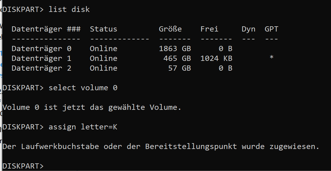

Ja, Buchstabe ist vergeben. Screenshot der Verwaltung habe ich weg gelassen, weil da alles passt. Hier der Nachtrag.

Geht es um den Datenträger 0? Da ist kein Buchstabe vergeben.
Reaktionen: Smily, madmax2010 und Asghan
Datenträger 0 müsste die SanDisk sein, 2TB kommt ja hin ;)
Aber: Hat kein Buchstabe.

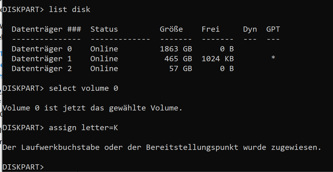

Laut Diskpart schon.
Edit: Rebootet hab ich schon.

Laut Datenträgerverwaltung nein.
Weiße doch dort mal den selben Buchstaben zu.
Das hält doch keiner aus. Wie in aller Welt soll man auf sowas kommen?
Windows: Laufwerksbuchstabe wurde zugewiesen.
Auch Windows: Bitte vergeben Sie einen Buchstaben.
Technik ist der Teufel!
Danke, jetzt ist die SSD da. Gut, dass ich die 1,5 TB Daten umsonst formatiert habe. -.-

Ich muss gestehen, ich machs immer nur über die Datenträgerverwaltung, da tut es immer bei mir.
DiskPart schon ewig nicht mehr genutzt.

K war nur ein random Buchstabe zum testen, weil D schon vergeben war, obwohl es noch frei war. Typisch Windows Fehlermeldungen halt.
