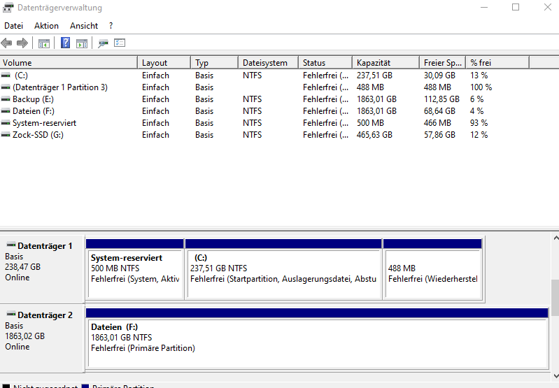

Also ich habe grade nachgeschaut im BIOS wird Sie erkannt. Im gerätemanager sehe ich ein unbekanntes Gerät. Ich vermute mal das ich nun treiber suchen darf
Hatte letztens eine SSD die ich erst extern formatieren musste bevor die von Windows erkannt wurde

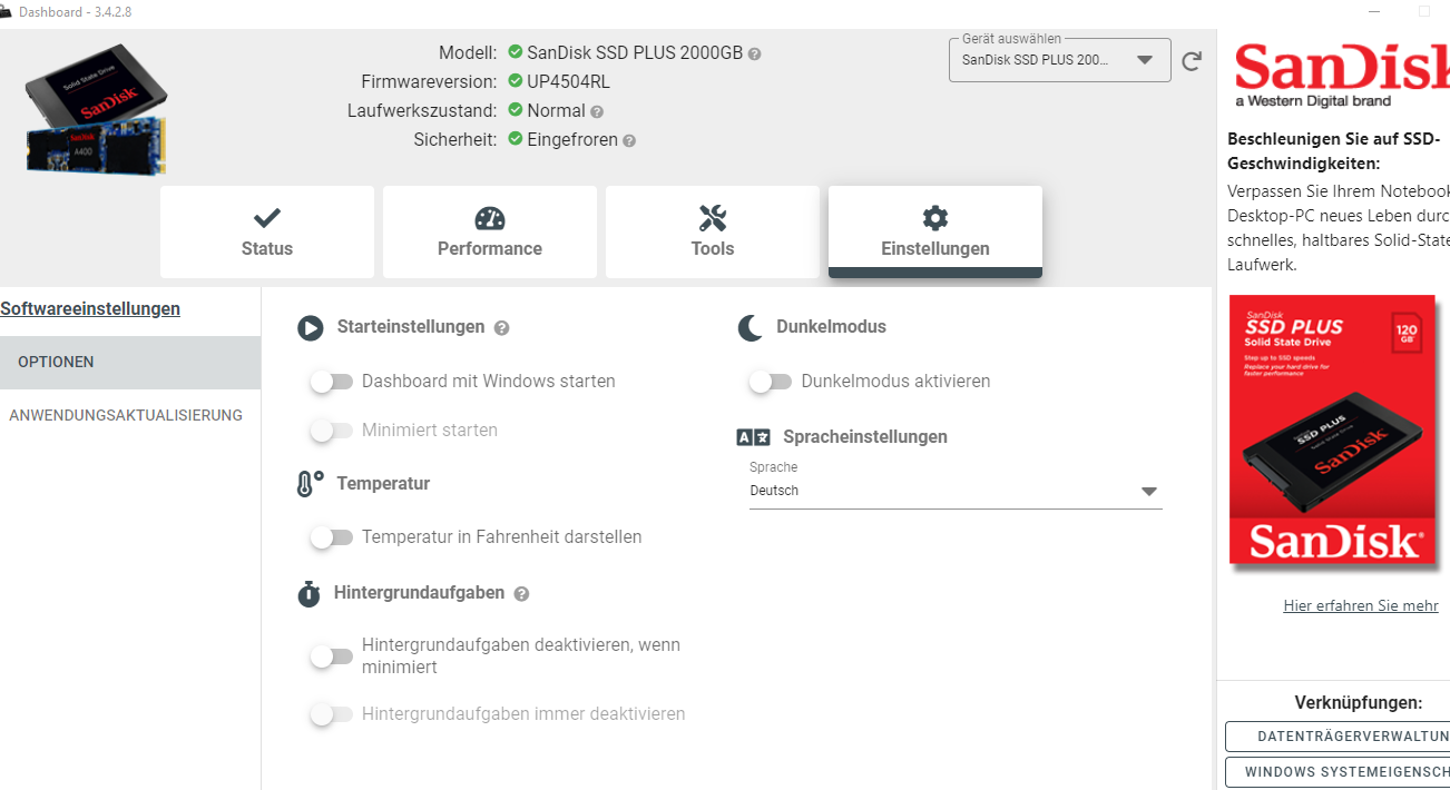

Ich habe mir von Sandisk das Dashboard runtergeladen, hier wird Sie erkannt und ein Kurzer Test war auch erfolgreich. Was bedeutet der Eintrag bei Sicherheit: Eingefroren?
Sicherheit: Eingefroren bedeutet, daß bestimmte Funktionen der SSD, wie etwa ATA-Passwort setzen, gesperrt sind.
Das passiert üblicherweise bereits durch das BIOS/UEFI, und soll verhindern, daß etwa ein Passwort durch bösartige Software gesetzt wird.
Hierbei liegt auch eine Gefahr durch Standby/Suspend To RAM. Beim Reativieren/Aufwachen wird dieser Parameter üblicherweise nicht gesetzt.
Das bedeutet, die Sicherheitsfunktionen des Laufwerks sind nicht geschützt, es kann etwa ein Passwort gesetzt werden, worauf der Datenträger beim nächsten Booten gesperrt ist.

hi,
kann sein dass ich mich irre, aber hast du mal in der Datenträgerverwaltung in der unteren Hälfte ganz nach unten gescrollt ? Da stehen nämlich normalerweise unformatierte Datnträger.
Gruß t.
PS: für SATA brauchst du keine extra Treiber
Ich habe bei meinem alten Board noch keinen M2 Slot. Alle 6 SATA Anschlüsse des Boards sind nun belegt.
Das war mein Fehler. Ich habe das neue Volume erstellt und Formatiert, Nun ist die SSD Sichtbar
Vielen Dank An Alle !!! :love:
