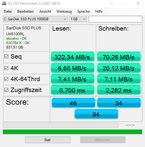

ich melde mich hier im Forum, weil ich bei einem aktuellem PC leider immer wieder deutliche Performance Probleme habe. Dies äußert sich beispielsweise durch einen Computer der bei einer Steam Installation nicht einmal mehr simpelste Eingaben annimmt. Dies habe ich einige Monate akzeptiert, weil ich davon ausgegangen bin, dass dies leider normal sei. Nach einem Gespräch mit einem Freund von mir, bei dem zufälligerweise das Thema aufgekommen ist, sagte er mir (auch recht aktueller PC), dass dies bei ihm gänzlich anders aussieht. Im Anschluss daran habe ich mal ein paar Performance Messungen mit AS SSD 2.0 gemacht (nachträgliche Anmerkung: Die Benchmarks wurden jeweils direkt nach einem Neustart gemacht). Dabei sind folgende Ergebnisse herausgekommen:
Name der SSD laut Mediamarkt Rechnung "SANDISK SDSSDA-1T00-G26", Kaufdatum 24.07.2021.
Wenn ich dies mit meinen beiden anderen SSDs vergleiche hat diese SSD leider eine grottenschlechte Performance:
Samsung 850 Evo 250GB, Kaufdatum unbekannt.
Die Samsung SSDs sind schon etliche Jahre älter als die SanDisk SSD (hatte die Samsungs von meinem alten PC damals übernommen), daher sind die Kaufdaten leider nicht mehr bekannt. Die SSDs sind alle an den "standardmäßigen" SATA Anschlüssen angebunden (1-3), Reihenfolge leider auch unbekannt - wobei dies meines Wissens nach irrelevant sein sollte, da zum mindestens laut Mainboard manual sich die SATA Anschlüsse 1-6 nicht in der Geschwindigkeit unterscheiden. Deswegen meine Frage: Ist die SanDisk Plus 1000GB einfach so eine Krücke oder habe ich irgendetwas bei der Windows Installation falsch gemacht/falsch konfiguriert o.ä.? Liegt bei der SanDisk SSD vielleicht irgendeine Form eines Defekts vor? Habe leider wirklich wenig Ahnung von der Materie und konnte andere Posts mit ähnlichen Themen nicht wirklich interpretieren, was dies ggf. für mich bedeuten könnte (https://www.computerbase.de/forum/threads/sandisk-ultra-3d-ssd-hohe-zugriffszeit.2070112/ + https://www.computerbase.de/forum/threads/wd-blue-3d-nand-langsam-bei-alten-dateien.2030447/). Das einzige was ich erkennen konnte, war, dass leider die Performance meiner SSD mit Nichten derer anderer User entspricht...

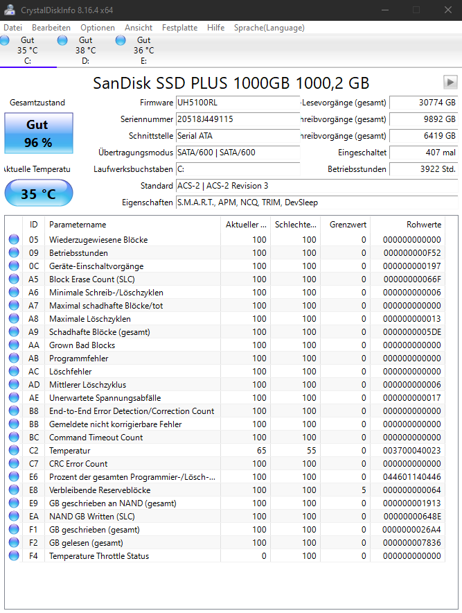

Poste mal einen Screenshot von "CrystalDiskInfo"
aber sodass man alle Parameter/Werte der SSD sehen kann.

Sieht gut aus.
"Schadhafte Blöcke" ist durchaus normal, auch bei einer neuen SSD,
andere Hersteller lassen diese Parameter erst gar nicht auslesen.

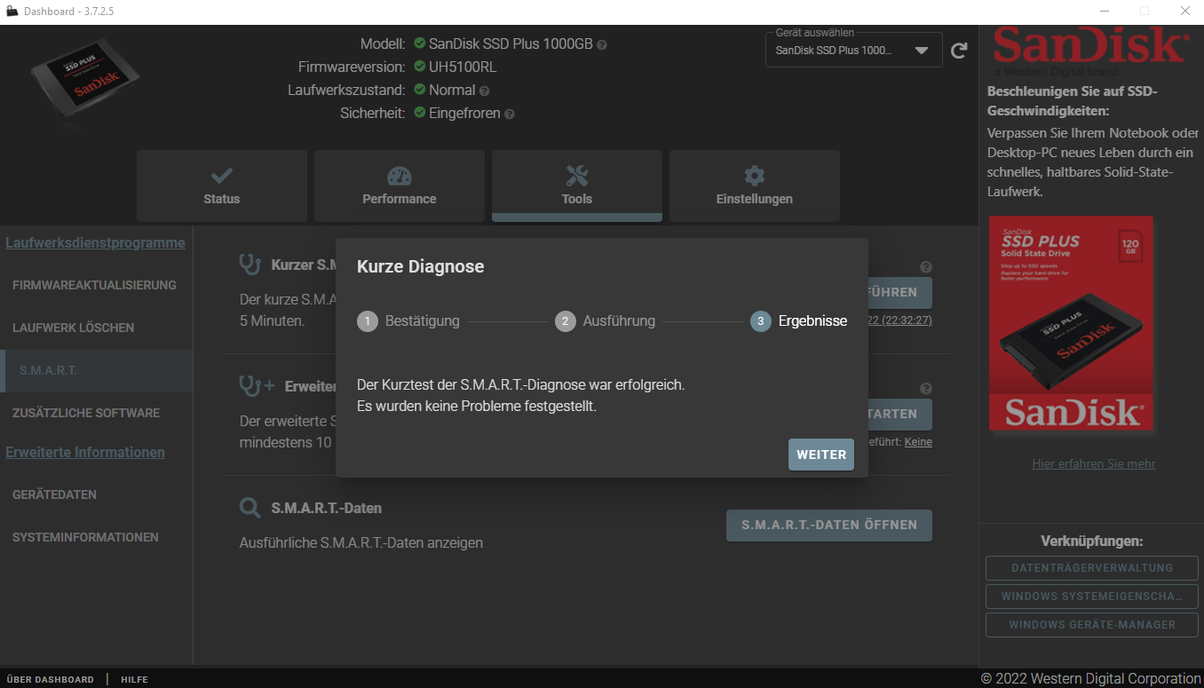

Du kannst mit dem Western Digital Dashboard prüfen, ob es eine neue Firmware gibt oder auch Diagnosen machen.
Da die SSDs von WD und SanDisk idR ( ist ja eine Firma) baugleich sind, ist die zitierte Aussage auch fragwürdig ;)

Das heißt vermutlich Hardwaretechnisch alles in Ordnung und die SSD ist einfach, wie wolve666 es schon gesagt hat, Mist?
Bin halt sehr verunsichert, weil die Zugriffszeiten/Lesezeiten der SanDisk wirklich grottenschlecht zu denen der Samsung sind...
Wenn man sich den Test einer Sandisk SSD durchliest dann scheint die SSD recht grottig zu sein.
Vor allem wenn man sieht das eine schon nicht gerade tolle Crucial BX200 teilweise 3 mal so schnell ist.
Der Benchmark der einen Samsung, der beiden Samsungs, ist aber auch nicht wirklich gut,
sollte man mal vergleichen.

Ok, alles klar. Leider hast Du eine SanDisk Plus mit QLC erwischt. Die Werte von Deinen 850Evos sind dagegen recht gut (auch wenn die erste etwas sequentiell schwächelt) und an einem x570-Brett sind nennenswert bessere kaum möglich.
Außerdem hast Du fast 93% Belegung, was gerade für ohnehin lahme QLC-SSD Gift ist. Optimale Performance hast Du bis maximal 75-80% Belegung. Bitte lösche/verschiebe einige Daten und mach mindestens noch ~150GB frei. Danach bitte TRIM manuell anstoßen ("Laufwerk optimieren"), dann erstmal 10Min. warten und die Benches nochmal laufen lassen. LG

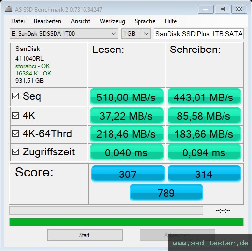

Soll-Performance laut ssd-tester.de mit gleicher Software-Version:
Komm ich nicht ganz ran (benchmark mit dem Tool von Nickel):
Einen SMART Kurztest habe ich ebenfalls mal mit dem WD Tool gemacht, dabei kamen aber auch keine Ergebnisse bei rum:

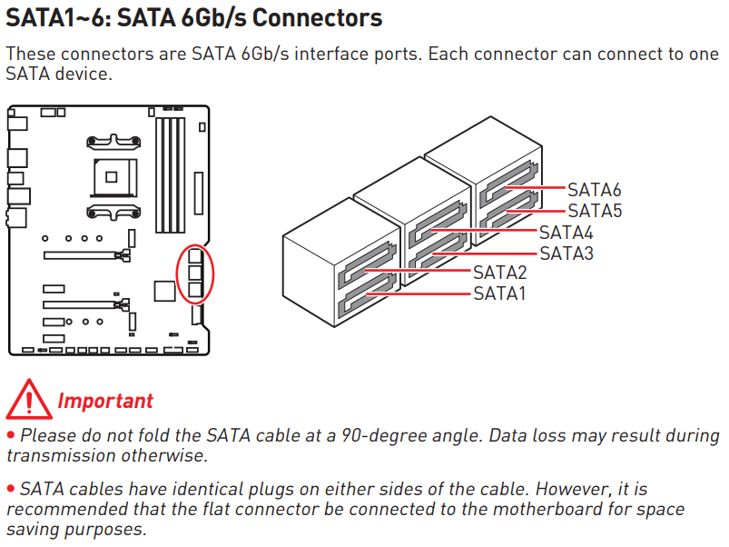

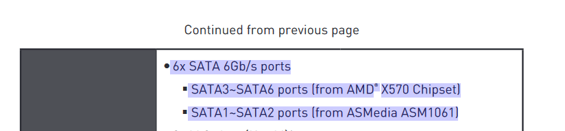

GammelFighter schrieb:
Die SSDs sind an den Slots SATA/6GB/s Ports 1-3 direkt am Mainboard angeschlossen. Eine Zusatzkarte in den PCIe Steckplätzen habe ich nicht.
SATA3 - SATA6 sind die nativen (AMD Chipsatz)
Die SATA1- SATA2 ports sind per PCIe vom Zusatzchip von ASMedia.
Also, wenn möglich nicht die Sata1 und Sata2 Anschlüsse nehmen für die SSDs.
Du siehst doch auch, dass nur der Benchmark der einen Samsung SSD wirklich gut ist.
Auszug aus deinem Handbuch:

Ich wüsste jetzt auch nicht, was am X570 Chipsatz bzgl. der SSD-Performance schlecht sein sollte. Bei Sata-SSDs ist schlicht die Sata-Schnittstelle an sich der limitierende Faktor. Das ist aber auch bei jedem anderen Board und Chipsatz der Fall.
Die beiden langsamer abschneidende SSDs hängen am ASMedia,
an den nativen Sata damit (Sata3-6 Anschluss),
und die SSDs sollten besser, schneller unterwegs sein.
Tut mir leid, das hatte ich leider absolut nicht gesehen, dann würde ich nochmal die SATA-Kabel von 1-3 auf 3-5 umstöpseln.
