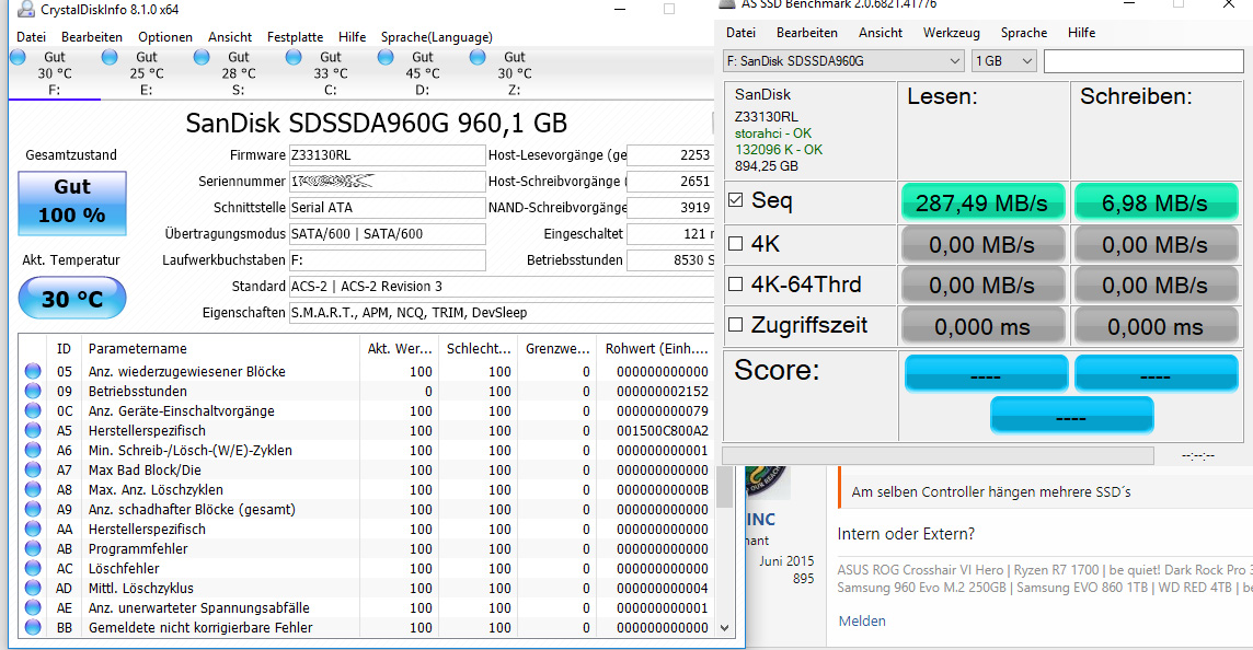

Meine halbvolle SSD (ca 1 Jahr alt) bricht seit heute beim schreiben total ein. Lesen ist noch "normal". AS SSD sagt 4k 287mb/s read und 2,95 mb/s write. Was mir noch aufgefallen ist das es erst ab 300-500mb einbricht. Davor habe ich normal 250mb/s.
Jemand eine Idee ob das irgendwie zu fixen ist oder ob die SSD hin ist ? Am selben Controller hängen mehrere SSD´s welche alle normal funktionieren also denke ich das man den Sata Controller ausschliessen kann.

Hängt intern am Sata 3 Port. Mein es waren Anfangs auch 300-400 lesen und nicht 250. Habe aber keinen Benchmark mehr.
System: Win 10 , 3770k , Asrock z77pro 4.

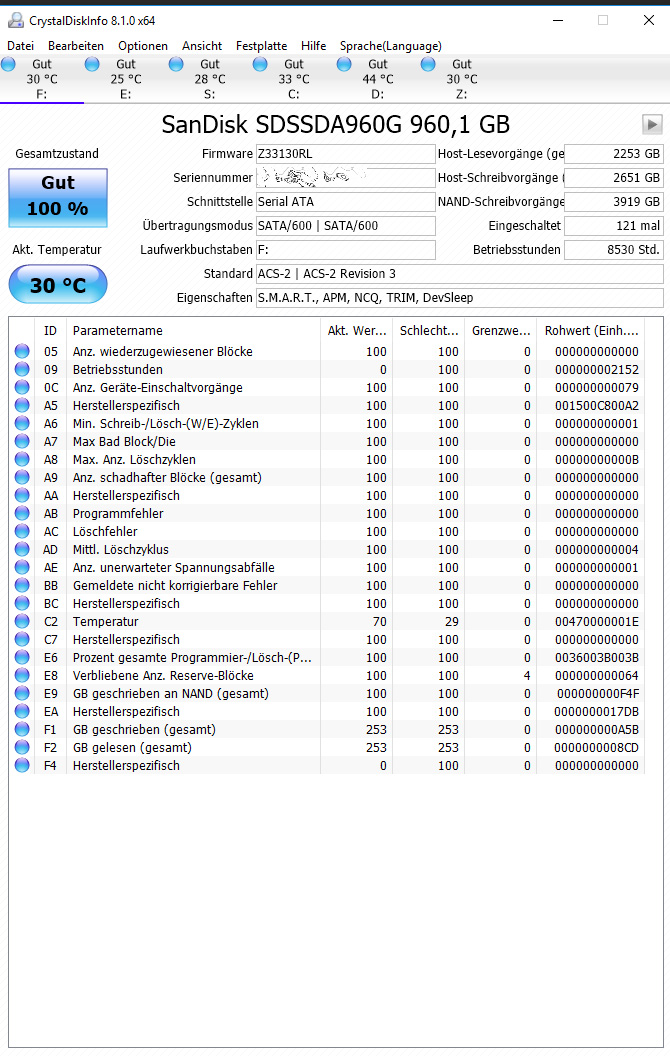

CDI screenshot ist wenig brauchbar da die hälfte der werte verdeckt ist.
Hab die nie geupdatet , Lief ja alles bis vorhin ;)

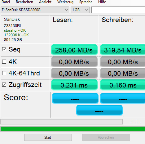

Hey Dank dir. Hab mich natürlich drauf verlassen , wenn sämtliche Tools anzeigen das TRIM aktiviert ist , es auch funktioniert. Hab jetzt manuell Trim abgefeuert

Check ich morgen mal aus, Läuft ja erstmal alles wieder. Read zwar immernoch mies aber kann man mit arbeiten ;)

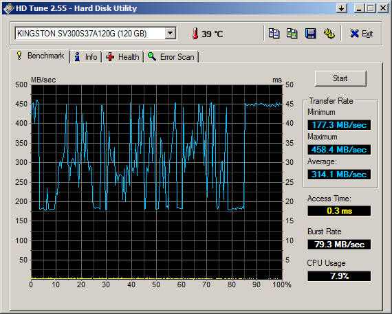

CDI sagte noch alles "OK", HD-Tune dagegen zeigte dieses Bild. (siehe Anhang).
Anderer Fall:
Bei meinem CAR-PC gingen die Werte so weit runter, das fast nur noch Übertragungsraten im kB-Bereich zu sehen waren. Windows ließ zeitweise sich nicht starten mit der Fehlermeldung, sinngemäß: "eine wichtige Komponente fehlt"
Interessant daran ist, das nur der beschriebene Teil diese Ausfälle zeigt.

@Holt Dank dir erstmals für die ausführliche Antwort.
Meinte Samsung Magician und das Sandisk Tool. Dort steht halt TRIM aktiviert. Es lag wohl tatsächlich dran das ich hundert GB gelöscht hatte und Windows noch kein TRIM rübergeschickt hatte. Ob das mit dem READ speed von nur 250 mb/s jetzt an der SSD selber oder dem Asmedia Controller liegt weiss ich nicht , aber aufjedenfall kann ich so damit erstmal wieder arbeiten und Sandisk wird mir wohl kein RMA genehmigen. Ich schicke denen trotzdem mal den Benchmark und schaue was die sagen ;)
