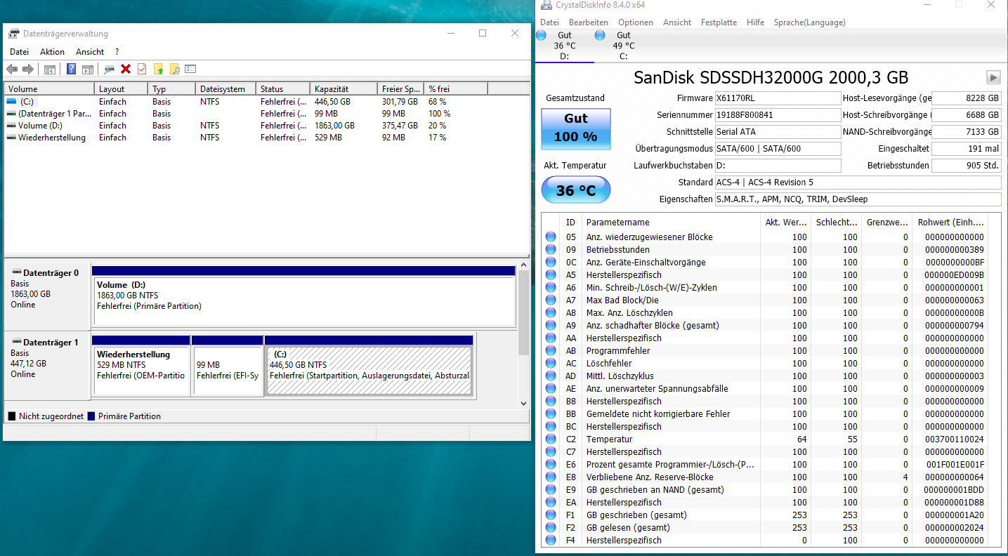

Ein Live-System booten (idealerweise) und eine SSD-Prüfung durchführen, z.B. mit Victoria
Hier mal der Upload :)
SMART-Werte können, müssen aber nicht ein Hinweis auf Probleme sein. Beispielsweise hatte ich konkret vor 2 Wochen erst eine SSD (von Sandisk) in der Hand mit einwandfreien SMART-Werten, aber bei einem Oberflächentest sehr schnell mit fehlerhaften Bereichen und teilweise sehr langen Antwortzeiten bei Blockzugriffen. Sandisk hat die SSD sogar sehr flott ausgetauscht (sogar gegen eine Größere :D)

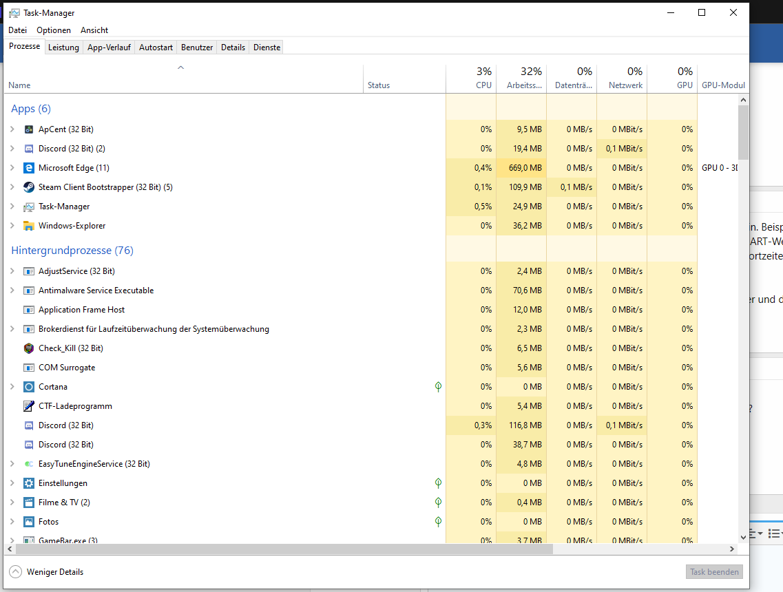

@Pitahaya Hast Du auch ggf. auch einen Screenshot vom Task-Manager und den dort laufenden Programmen? Nicht dass irgendein Programm Amok läuft.

Ist auf dem aktuellsten Stand, lasse dort nun mal die Testprogramme drüber laufen.

Da der Rohwert vom Attribut C7 noch 0 ist, kann es nicht am Kabel liegen. Der Chipsatztreiber ist installiert? Die X570 sind neu, eigentlich der I/O Dies der RYZEN 3000 und nicht wie die anderen AM4 Chipsätze von ASMedia und noch extrem unausgereift und da kann ein BIOS Up- oder Downgrade unter Unterstände zu seltsamen Problemen führen oder diese verschwinden lassen.
Der Wechsel des SATA Datenkabels war aber unnötig, da es keine Kommunikationsfehler mit dem Host Controller gibt und das Attribut C7 ist ein Lebenszeitzähler, es gab also noch nie Probleme mit dem SATA Datenkabel.

Inkompatibilität kann eigentlich nicht sein, die haben ja nichts miteinander zu tun, die M.2 ist mit PCIe angebunden und nutzt den NVMe Treiber, die SATA SSD hängt am SATA Host Controller und nutzt den AHCI Treiber. Aber die M.2 könnte die Ursache sein, ein Screenshot von CDI von der wäre mal interessant.
