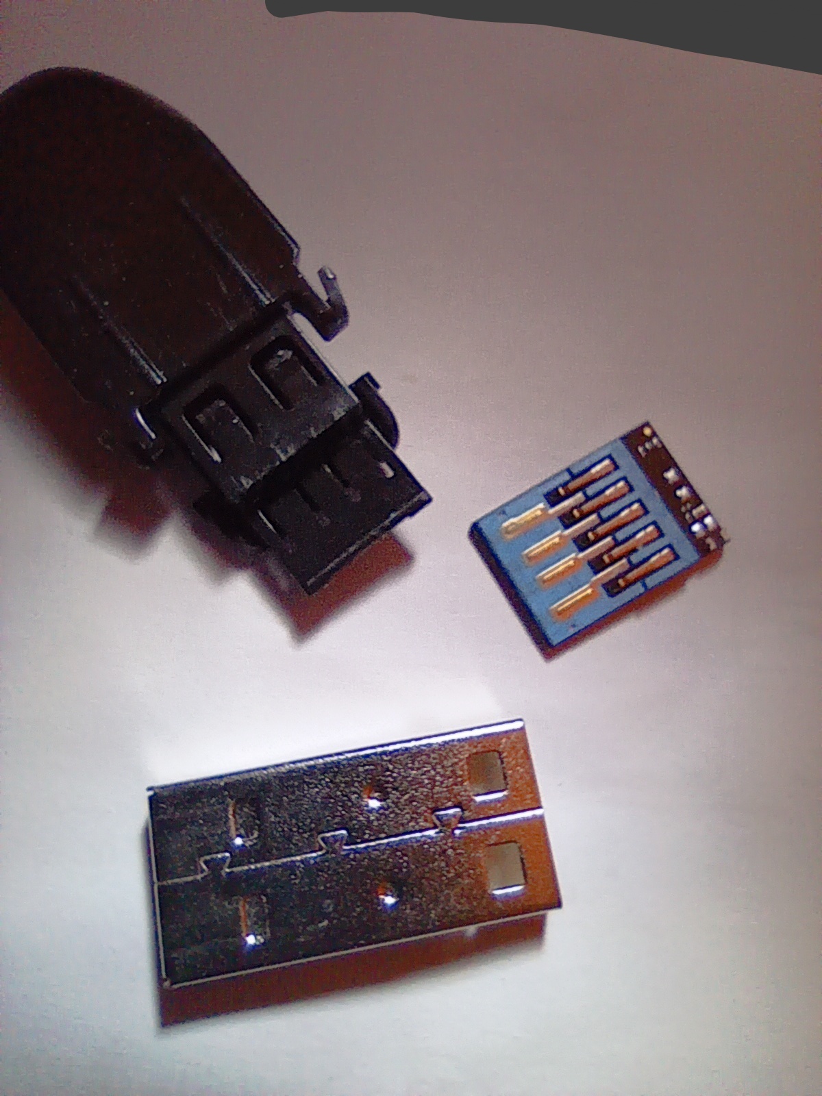

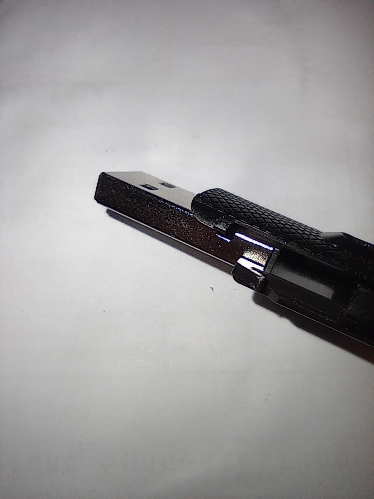

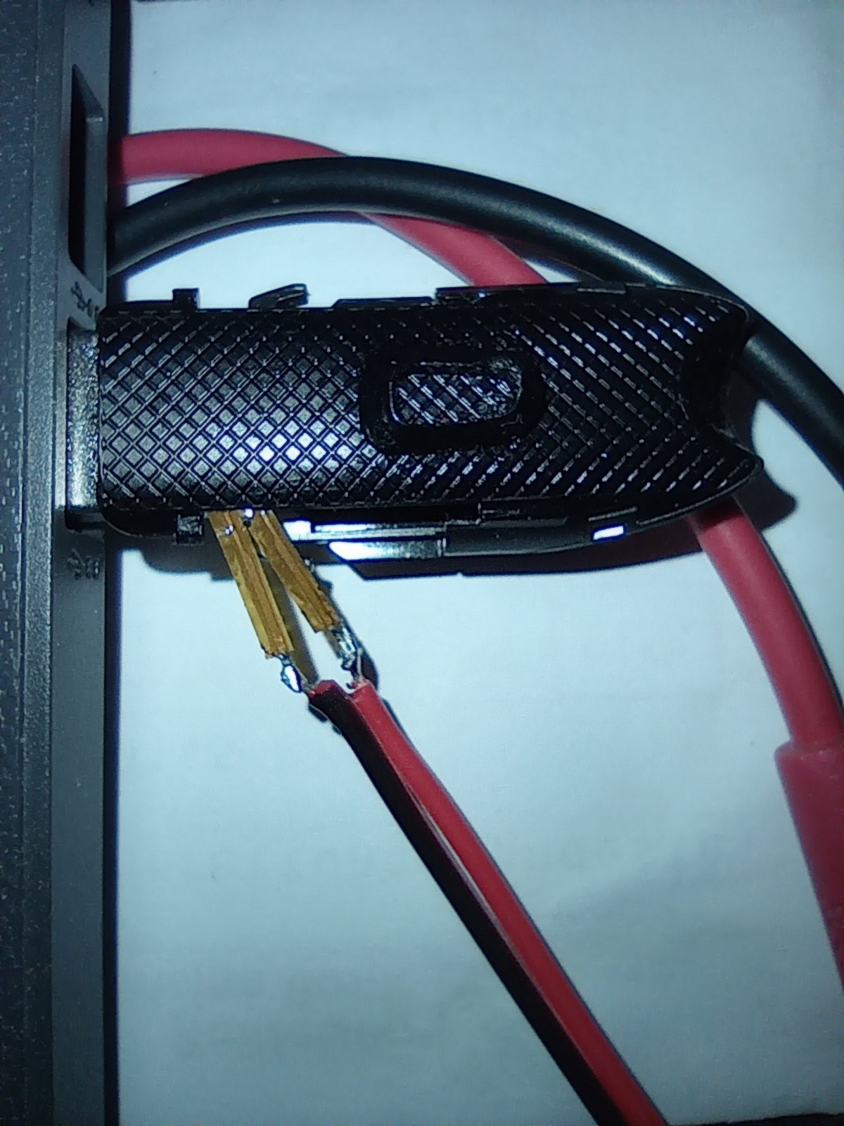

Habe so einen ähnlichen SanDisk Ultra mit 128GB letztes Jahr gekauft, und geöffnet.
Und die Temperatur mit Fühler gemessen. Der kommt beim Schreiben auf ca. 52°C max, aber jetzt eben auch mit offenem Gehäuse.
Es ist die gesamte Elektronik im verlängerten USB-Stecker, und keine Platine dahinter im Plastik-Gehäuse.

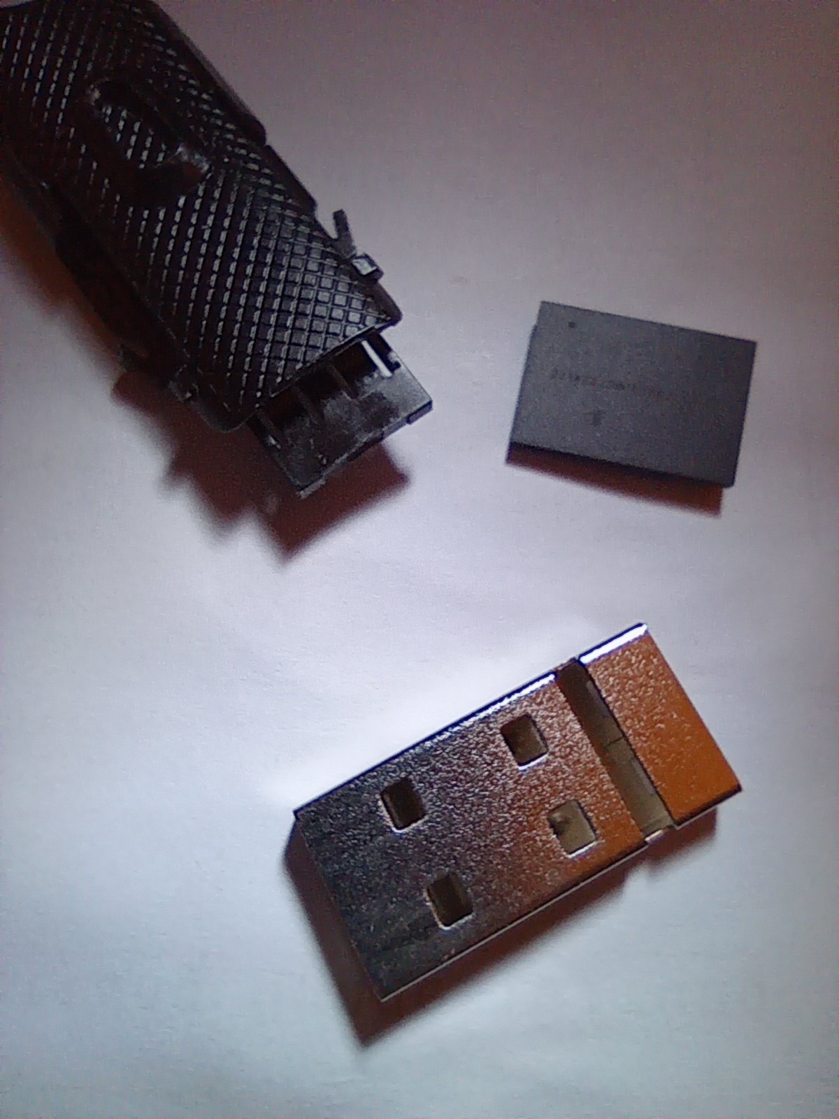

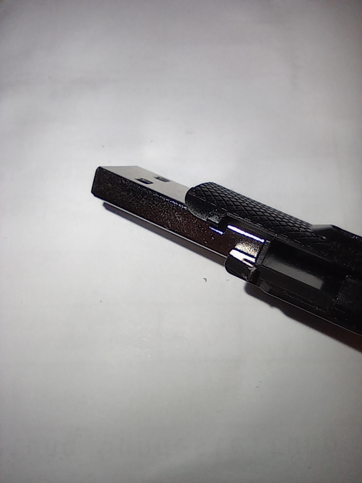

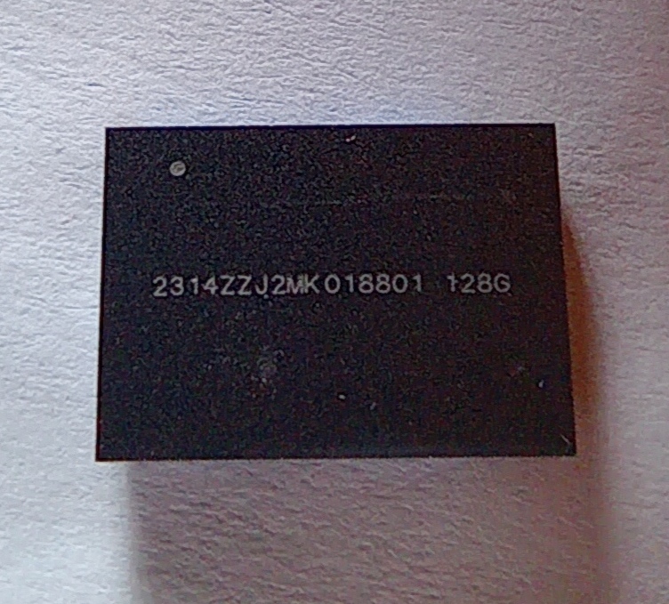

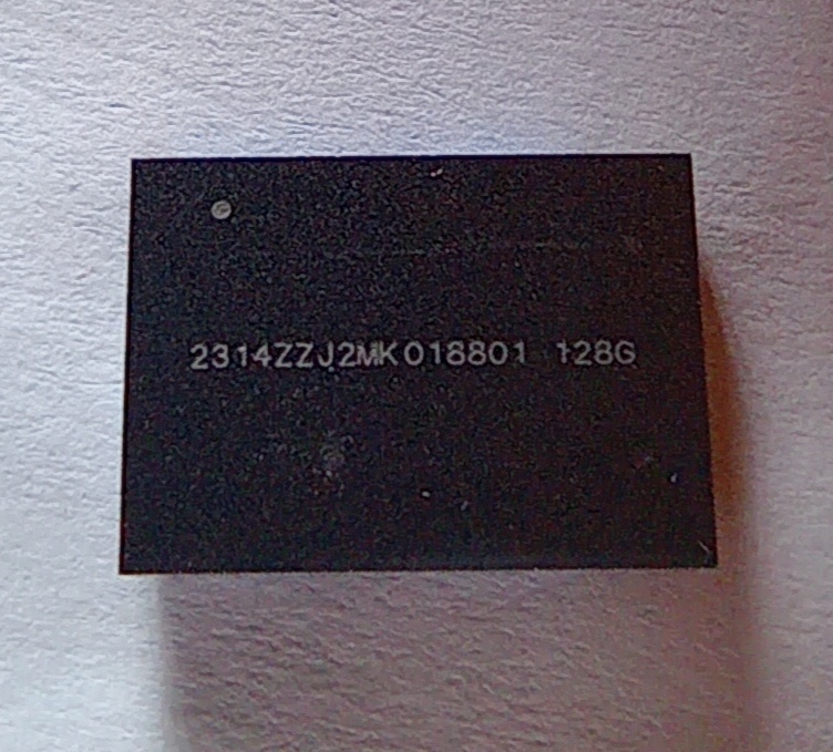

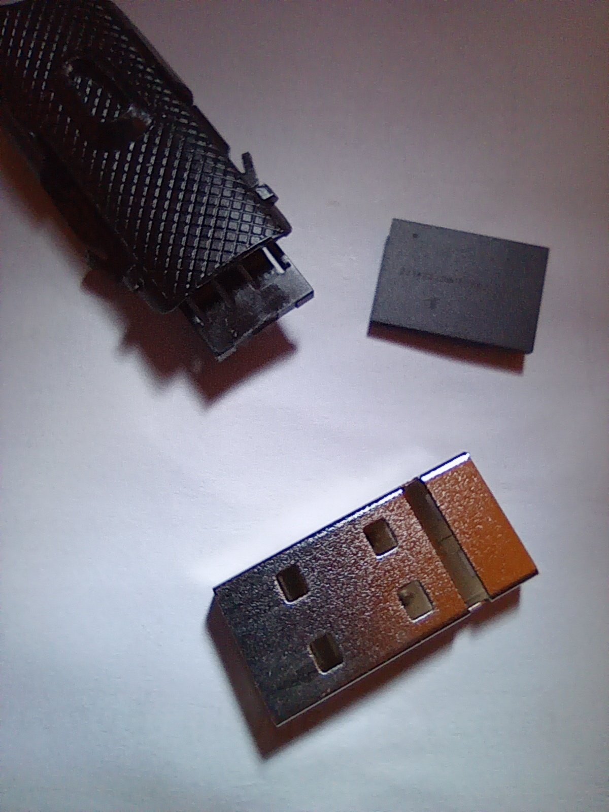

Habe den kleinen Massenspeicher noch weiter zerlegt, man kann den Chip mit aufgelötetem USB-Controller einfach heraus klipsen. Faszinierend, wie winzig das Teil eigentlich ist, ohne dem Drumherum.
