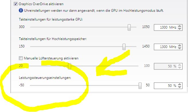

Sollte ich am maximalen Power Control auch etwas verändern, bei mir sind die Regler im Augenblick so: High Performance GPU clock Settings im oberen Bereich, High performance memory clock settings auf standard, Fan settings auf Auto und die Power Control Settings in der Mitte auf Standard.
Edit: gerade vermehrte Streifenbildung nach Regleränderung beobachtet, zumindest beim Herunterfahren. -> Erhöhung von Regler 1 bringt das ganze mehr oder weniger zu unkontrollierten wilden Bildfehlern
Das könnte dann nur der unteste sein, die oberen beziehen sich auf den Takt der GPU bzw des Rams und die manuelle Lüftersteuerung, der unterste wäre "Leistungssteuerungseinstellungen", beschriftet mit:"Stellen sie die maximale Leistungsgrenze für den ausgewählten Grafikprozessor ein". Entschuldige meine Unerfahrenheit in Sachen CCC, meine erste nicht Nvida Grafikkarte und damit auch mein erstes Hantieren mit deren Treiber.
Danke für diese Hilfestellung, allerdings bleiben die Fehler auch nach Umstellung dieses Reglers.
Es liegt aber wohl an der Stromversorgung, steht diese im CCC auf 0%, treten die Fehler auf, sobald sie auf 20% oder mehr wechselt, verschwinden diese.

Der Punkt ist der, ich melde mich an, Fehler treten auf, ich starte eine intensive Anwendung und schließe sie danach wieder, die Fehler sind verschwunden. Im Idle steht der Strom auf 0%, das ist trotz des schon nach oben geschobenen Reglers wohl zu wenig, allerdings kann ich das Problem zumindest umgehen.
