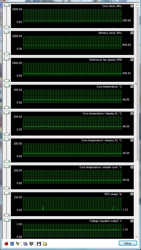

Die neue Bios Revision läuft auch auf den alten Karten.Ich hab hier noch für alle Interessierten eine Modifizierte Version das neuen Sapphire HD4870 512MB Bios wo die Taktraten und die Spannung im Idle abgesenkt werden. Allerdings muß dazu Ati Overdrive im CCC aktiviert werden weil sich der Catalyst sonst sperrt die Taktraten für die Gpu zu senken.
