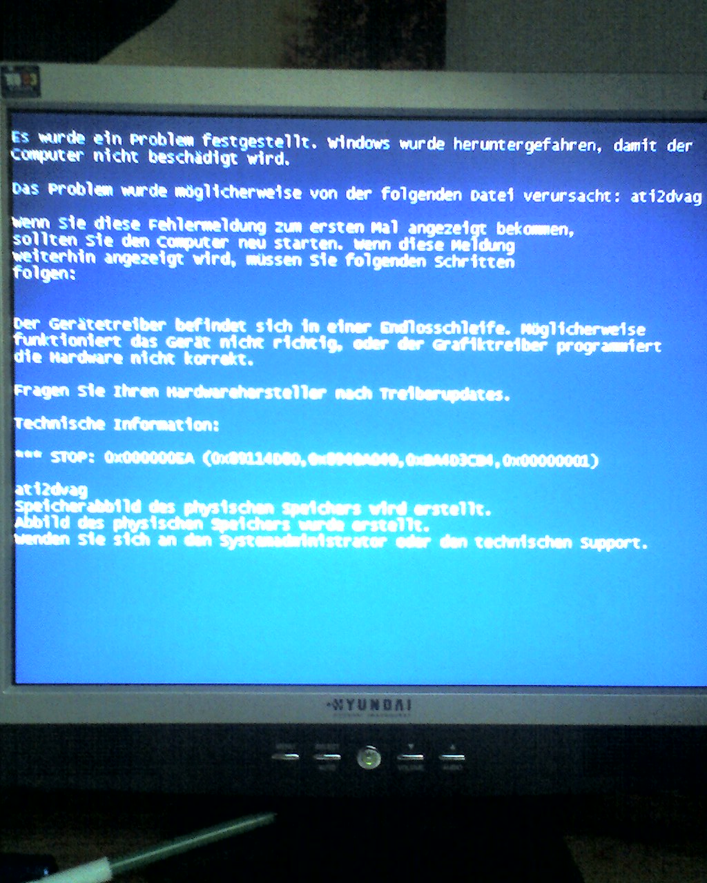

Hab das selbe Problem wie die meisten hier. Allerdings mit einer Saphire X600pro
Problem besteht mit älteren Treibern sowie mit 8.8
Im Abgesicherten Modus funzt alles.
