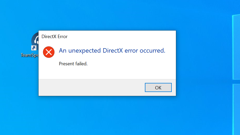

Dann wollte ich Fortnite testen, immer wieder stürzte das Spiel ab. Manchmal nach 1 Minute in der Lobby, manchmal am Anfang des Spiels, manchmal mitten im Spiel. Erst kam ein Blackscreen für ca 5sek und dann schaltete es zurück auf den Desktop mit der Meldung:

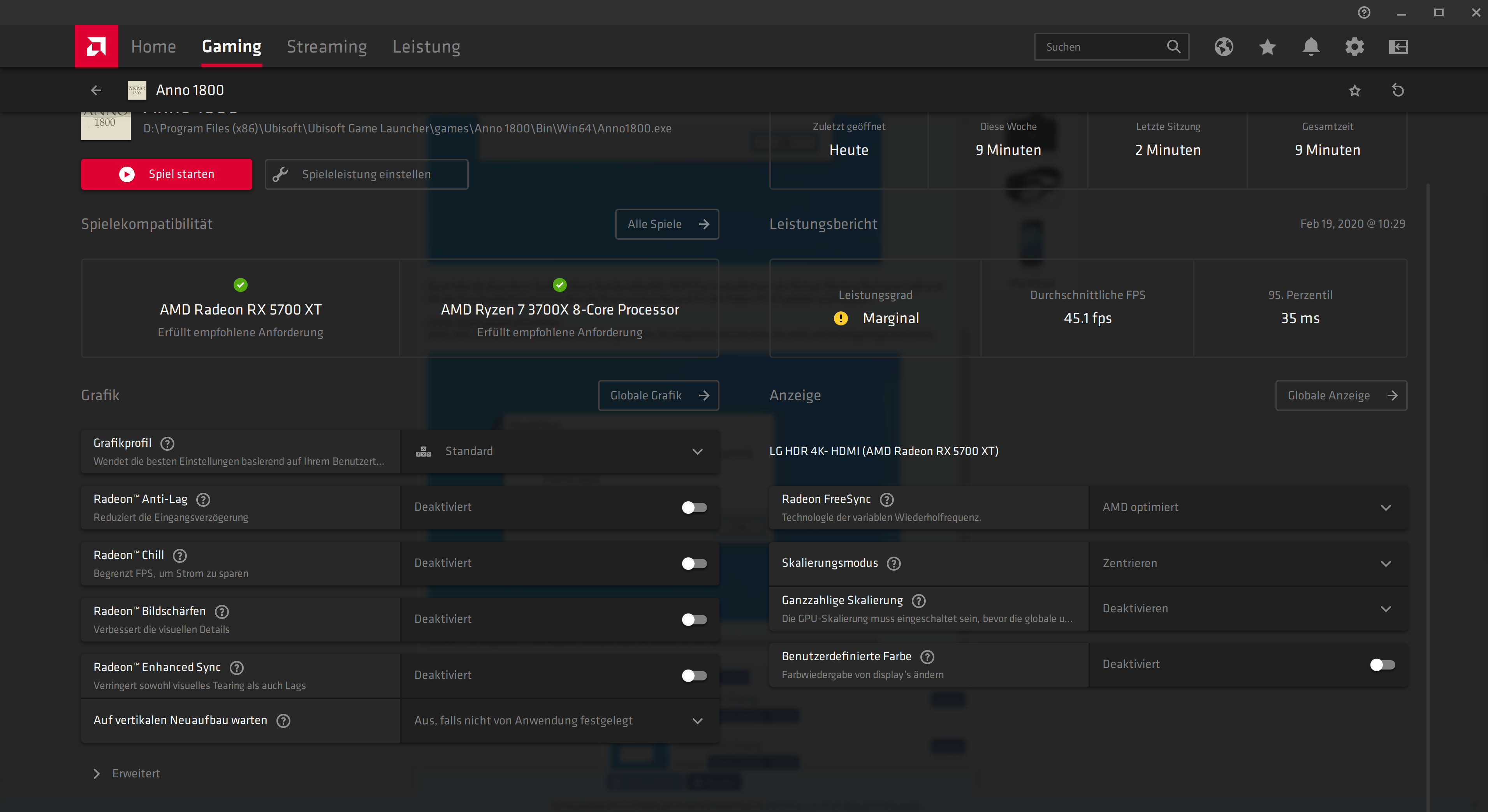

Anno 1800, ich komme ins Menu und kann das Spiel laden. Im Ladeprozess kommt dann der crash und ich kriege folgenden Fehler:
DirectX11 ist eingestellt. In der Radeon Software habe ich bereits für alle Spiele die standart Einstellungen eingestellt, also alles Deaktiviert:
Muss ich tatsächlich meine Karte zurückschicken? Oder gibt es noch irgendetwas anderes was ich tun kann. Ich bin verzweifelt...

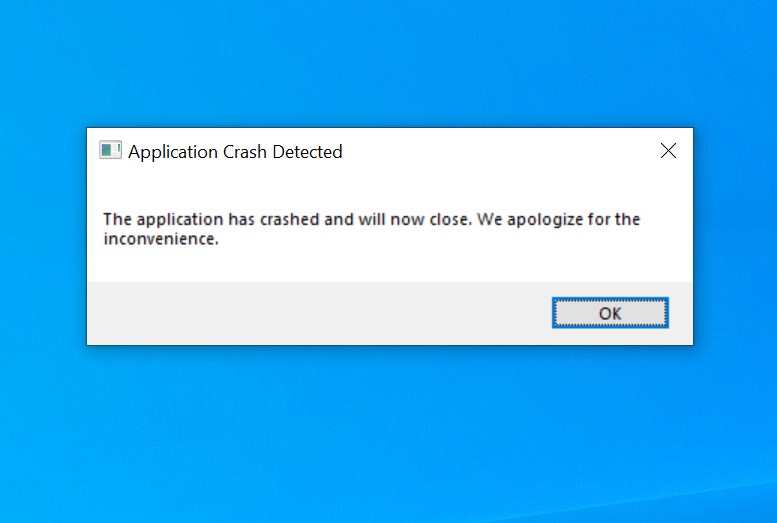

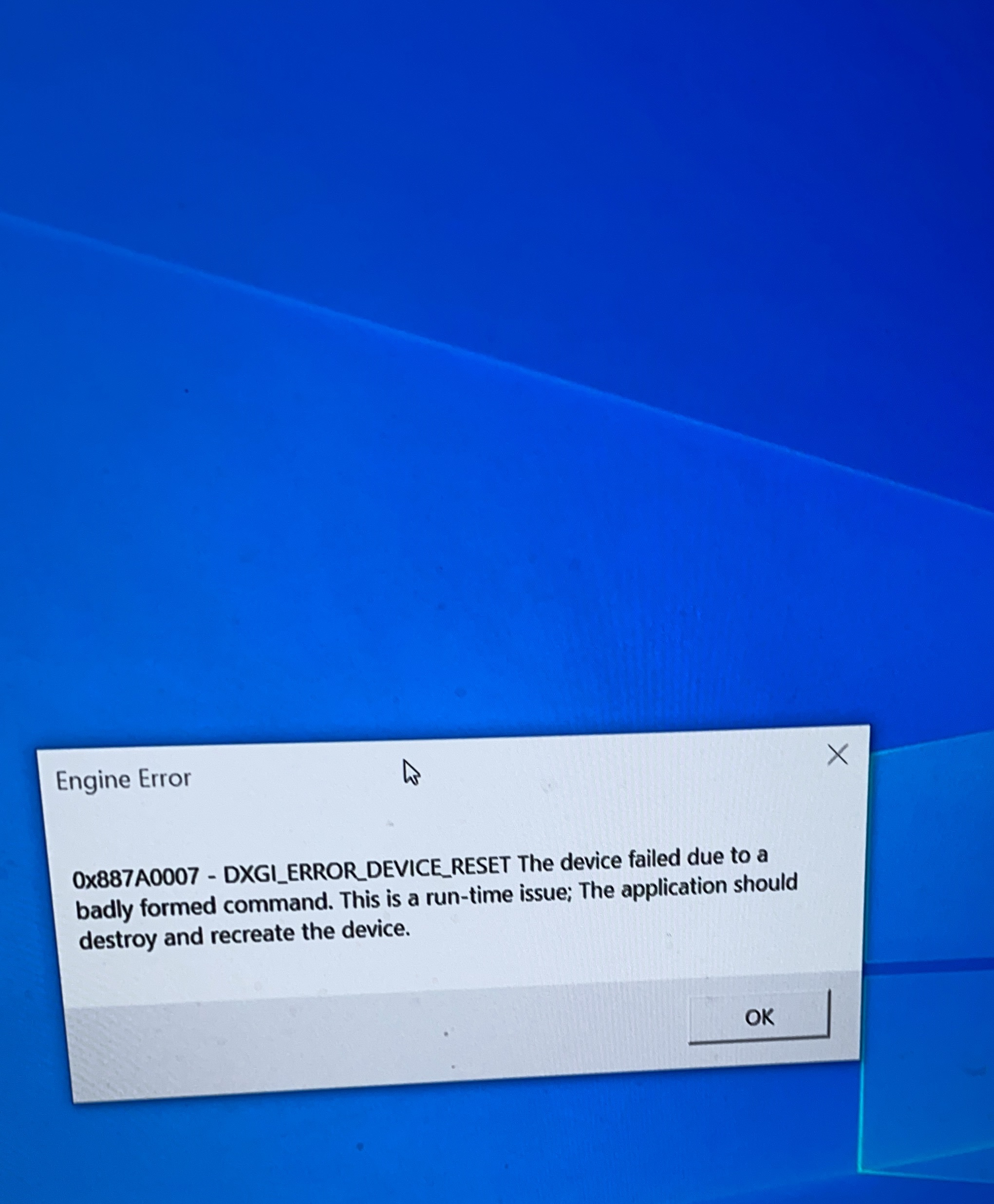

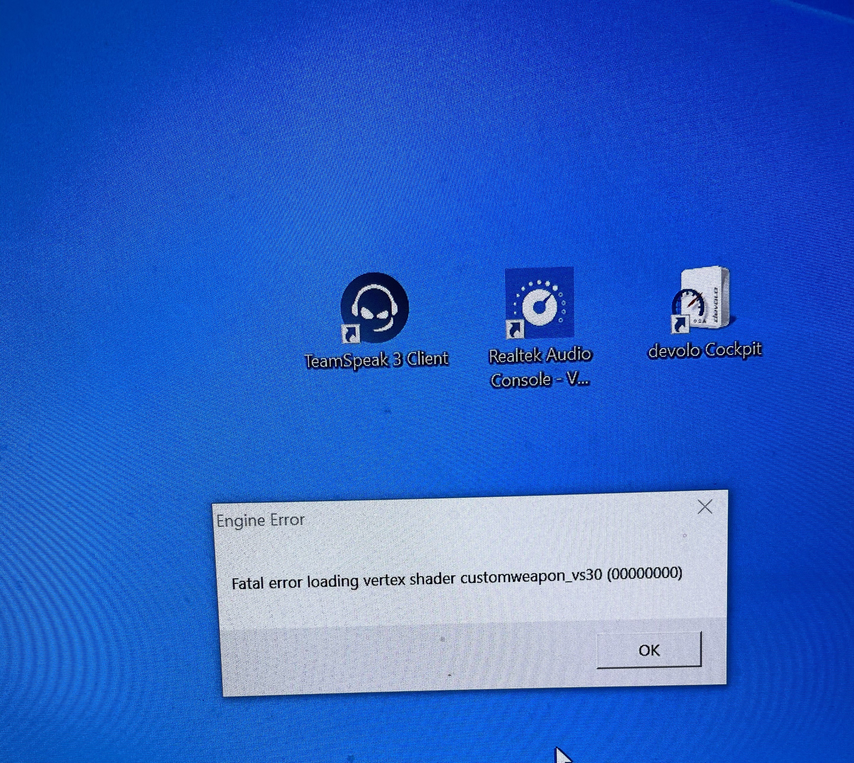

Hier noch zwei andere Fehler die ich beim testen verschiedener Games heute erhalten habe:

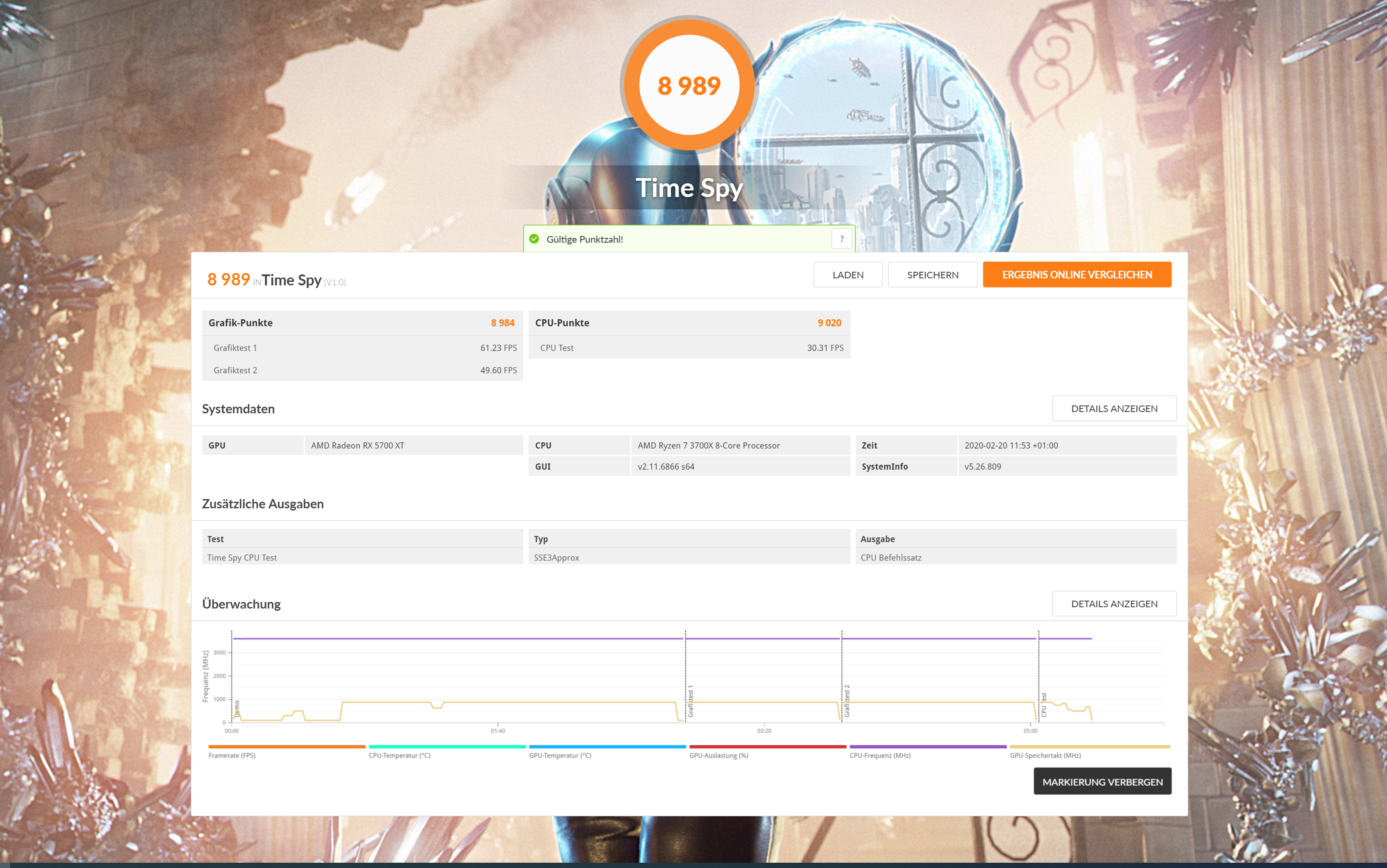

Starte doch mal ein Benchmark wie 3DMark oder Superposition. Dann kannst du ja wenigstens einen Defekt der Karte zuordnen.

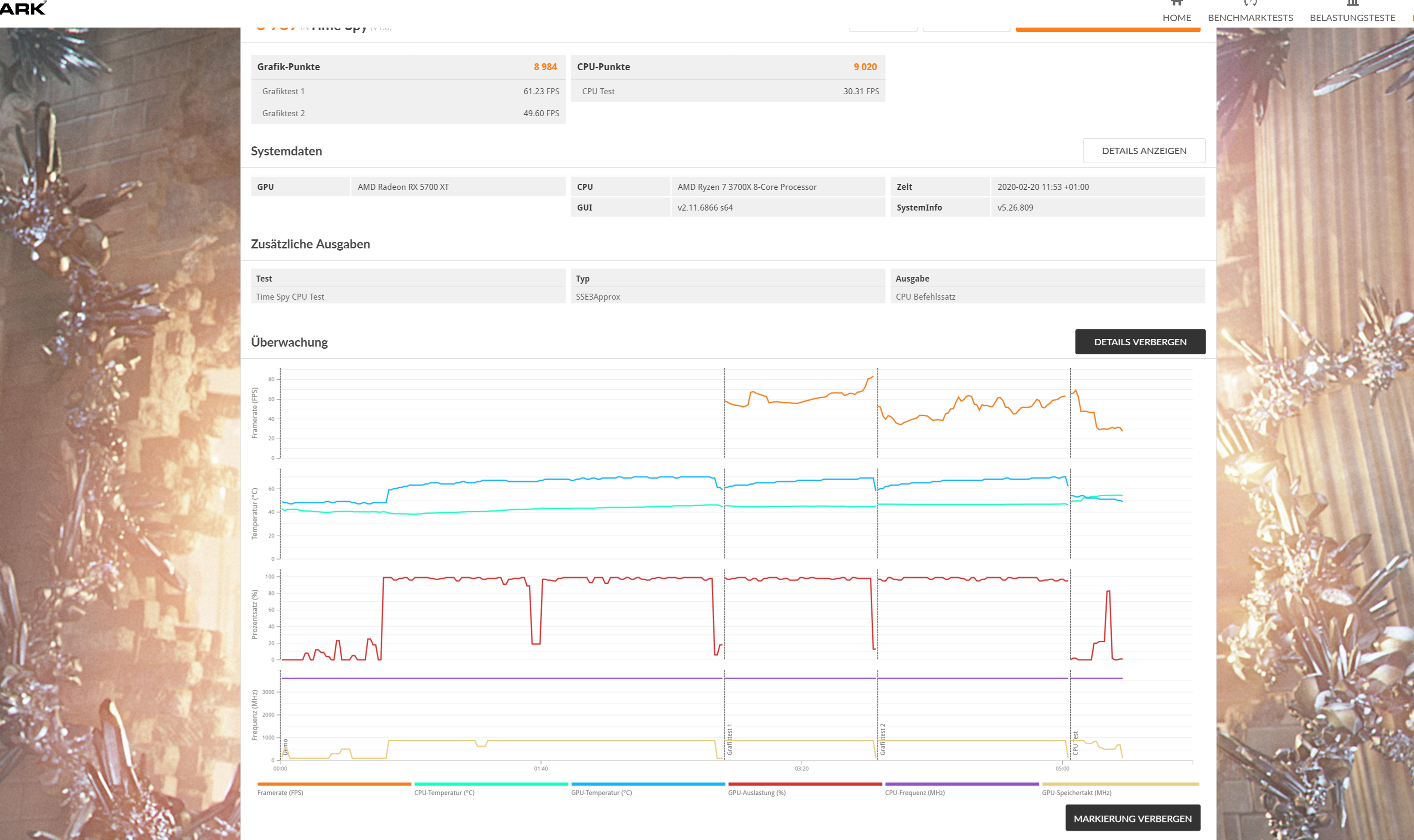

Ich habe jetzt 3DMark durchlaufen lassen, wie kann ich jetzt erkennen ob meine Karte einen Defekt hat oder nicht? (Ich denke nicht, sonst wäre der Test abgebrochen oder sowas?)
Richtig. Somit ist ein Hardwaredefekt schonmal recht unwahrscheinlich.

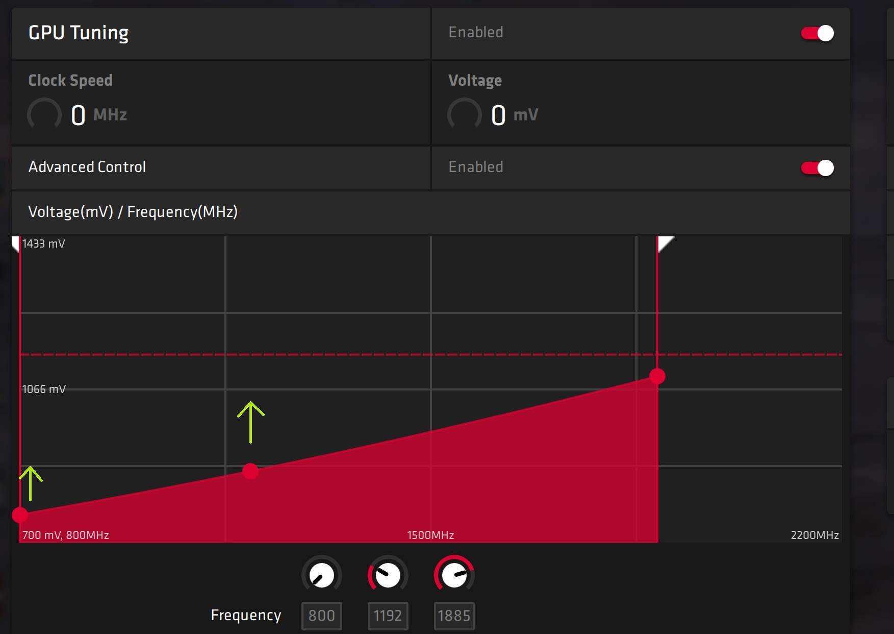

Zudem solltest du alle Drittprogramme wie Afterburner oder andere OC-Tools abschalten oder besser gleich ganz entfernen. Die können die Funktion beeinträchtigen und somit zu Abstürzen führen.
Desweiteren kann man noch die Spannungskurve der Grafikkarte per Adrenalin abändern.
Offensichtlich entstehen diese Blackscreens bzw. Abstürze im Teillastbereich. Wenn da nun die Spannungskurve zu niedrig gesetzt wurde, kann es sein, dass die GPU eben zu wenig Spannung bekommt und abschmiert.
Ich zeige dir mal wie ich das meine.
Einfach die zwei mit Grünpfeil aufgezeigten Punkte weiter nach Oben setzen. Dadurch wird im Teillast und Minimaler Last mehr Spannung auf die GPU gegeben. Hat bei mir jedenfalls die Wahrscheinlichkeit eines Blackscreens auf ein recht seltenes Ereignis (1 mal im Monat) beschränkt.
Ich nutze zur Zeit den neuesten Treiber 20.2.1 und bin recht zufrieden mit meiner Karte. :)

Nein, die Rückgabe wird dadurch nicht behindert, weil diese Spannungen durch den Treiber für die Karte rein softwareseitig beim Start von Windows eingestellt werden und sie nicht ins Bios der Karte geschrieben werden.
Die Karte selber bleibt dabei in Werkseinstellung und es passiert auch nichts, wenn du die Teillastspannung etwas anhebst.
Problem ist offensichtlich, dass eben nicht alle GPUs die gleiche Güte besitzen und vorallem die XTs mit erhöhten Taktraten vermutlich unter einer starken Streuung in der Herstellung leiden.
