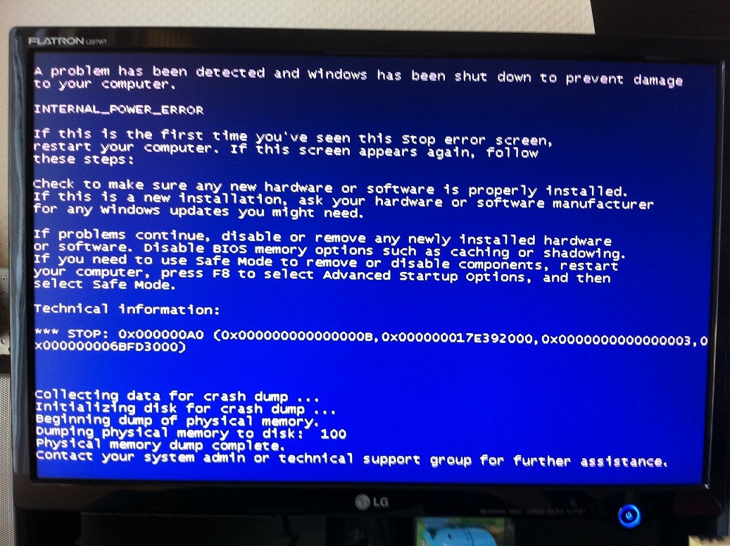

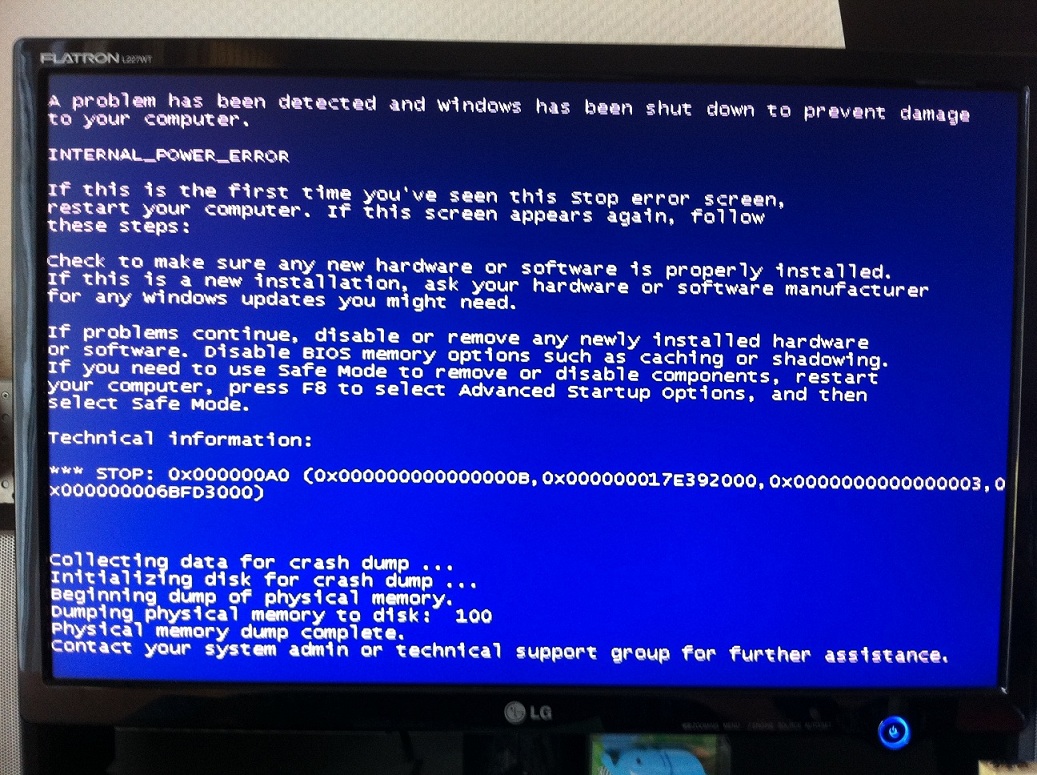

Ich hatte in letzter Zeit einige Probleme mit meinem neuen System, in Form von sporadischen Bluescreens beim Herunterfahren oder einfach mal zwischendurch :)

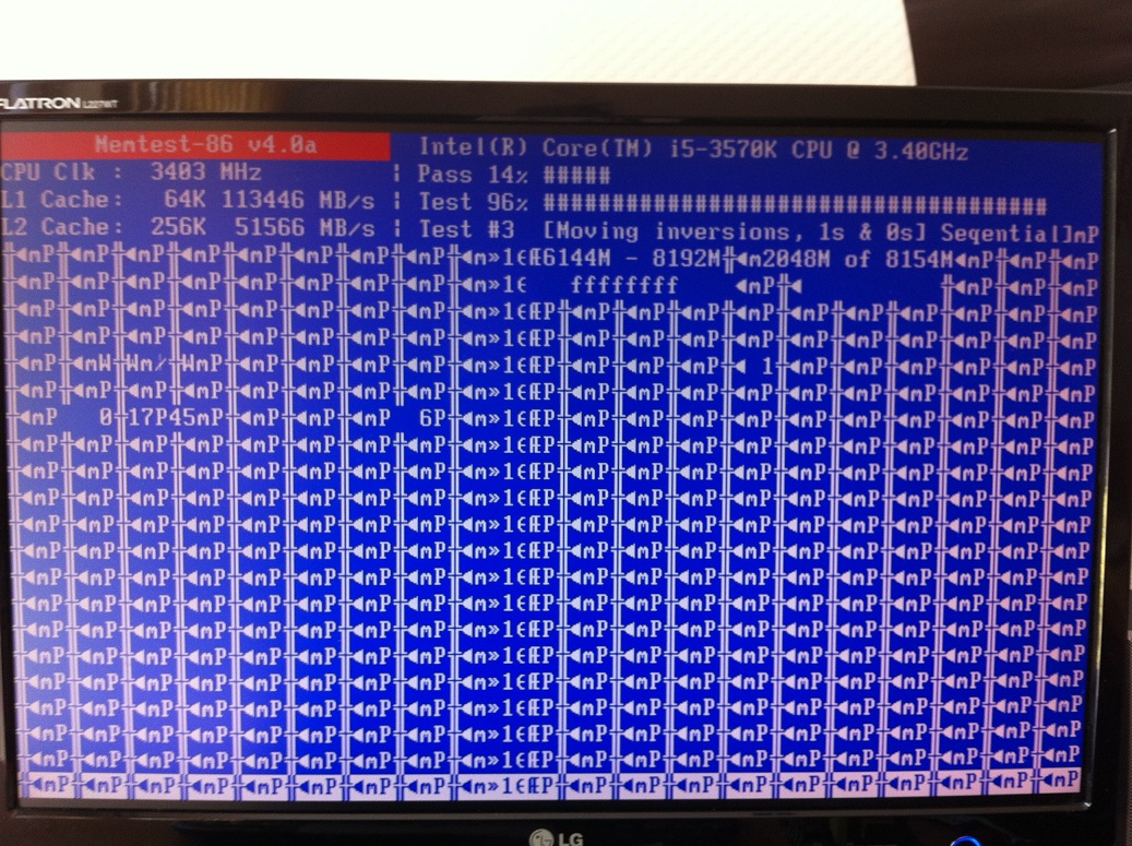

RAM ist laut memtest86 in Ordnung (s.u. - oder bedeuten die vielen Ziffern etwas anderes?), BIOS ist geflasht, es wurden lediglich die Herstellerangaben als Fixwerte ins BIOS eingepflegt, kein OC.

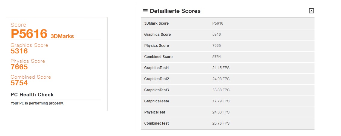

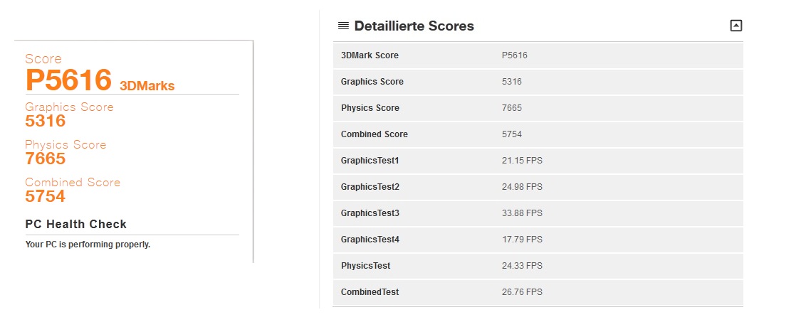

Jetzt habe ich die Graka mit 3DMark11 geprüft und ein eher ernüchterndes Ergebnis erzielt (s.u.). Nach diversen Angaben im Inet müsste der Wert bei über 6k liegen.

Also der memtest-screen sieht mal garnicht so aus, wie er aussehen sollte.
Da haut irgendwas nicht wirklich hin.
Diese ganzen kryptischen Zeichen sollten da so nicht stehen.
Ah ja jetzt sehe ich es auch genau.
Bitte nimm die neueste Version von MemTest 4.20
Wie schon @inter2k3 schrieb stimmt da was nicht. Es kann sein das MemTest deinen i7 System nicht richtig erkennt.
Danke schon mal, wer heute Abend v.4.20 drüber laufen lassen.

die 3D Mark Werte sind doch i.O. Du hast die Graka ja nicht übertaktet. Wenn du Sie voll hochprügelst gibts Werte um die 7k, wobei da auch noch der Prozessor übertaktet werden muss.
Denke um die 6.5 - 7k wären bei dir realistisch bei 1200 Mhz GPU Takt.
bei normalem Takt sind die 5.6k möglich
zu deinem Fehler gibts das hier noch im Internet, gib das bei Google ein:
internal power error 0x000000A0 windows 7
da gibts Zig Anleitungen was man tun soll, hier ist ein Beispiel:
WINDOWS
Oct 15, 2009My Digital Life Editorial Team5 Comments Delicious0digg
Fix Stop 0x000000A0 Internal_Power_Error When Windows 7 Hibernates
When attempting to hibernate the computer on a Windows 7 system or let computer enters hibernation mode, the operating system may stop halt with a Blue Screen of Death (BSoD) the following error message as technical information:
STOP 0×000000A0 INTERNAL_POWER_ERROR (0×0000000B, 0xXXXXXXXX, 0xXXXXXXXX, 0xXXXXXXXX
The problem occurs because the size of the hibernation file (hiberfil.sys) size is not large or big enough to save and store current contents loading in the system RAM or memory. Windows 7, and other Windows operating system, requires equal size of hiberfil.sys hibernation cache file with system RAM memory size in order to work properly.
Thus, in order to fix and solve the above issue, just set a bigger size of hiberfile with the following steps:
Open a command prompt window with elevated administrator privileges.
Type the following command and press ENTER:
powercfg /hibernate /size 100
Above command will set the new hiberfil.sys hibernation file to a size which is the same with 100% of total system memory available.
Exit the command prompt, and attempt to hibernate again.
Users who do not use hibernation feature, or just want to use Sleep mode (differences between sleep and hibernate mode) can easily disable and turn off hibernate feature, which also has the advantage removing hiberfil.sys hiberfile that takes up big storage space.
kannst das auch mal ausprobieren wenn du magst.

So, hab 4.2 drüber laufen lassen, ohne aufgetretene Fehler.
