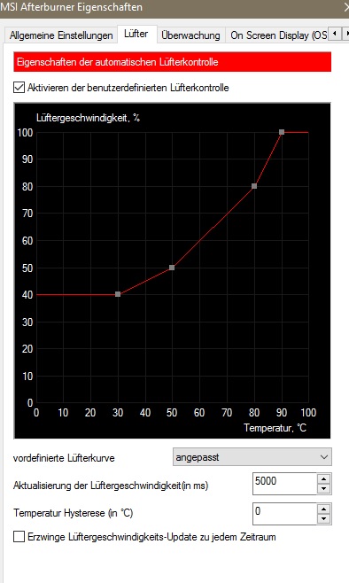

Okay danke schonmal an alle. Ich würde erstmal versuchen die Lüfterkurve vernünftig einzustellen mit MSI Afterburner. Allerdings habe ich davon ehrlich gesagt keine Ahnung. Auf was genau muss ich achten? Gibt es da Tipps oder vielleicht sogar für die jeweiligen Grafikkarten empfehlenswerte Kurven?
Hier seht ihr mal die derzeitige Einstellung:
Grüße
Finger Weg von der Lüfterkurve bei deinem Case mit der miesen Belüftung , da wird die Karte nur heißer (ist jetzt schon Kurz vorm Throtteln) bis sie anfängt zu throtteln. Sorge für ne ausreichende Belüftung ... dann kann man den Lüfter leiser einstellen.
Meine 7970 geht bei 50°C auf 30% Geschwindigkeit, vorher ist sie unhörbar. (selbst eingestellt)
Was dann bei dir passt/hörbar ist kann man nur bissl rumprobieren ... aber das macht keinen Sinn bevor nicht die Belüftung in Ordnung gebracht wurde.
mfg
bei den temps ist kein spielraum für eine drehzahlreduzierung vorhanden. setze hier erstmal bei der casebelüftung an.
