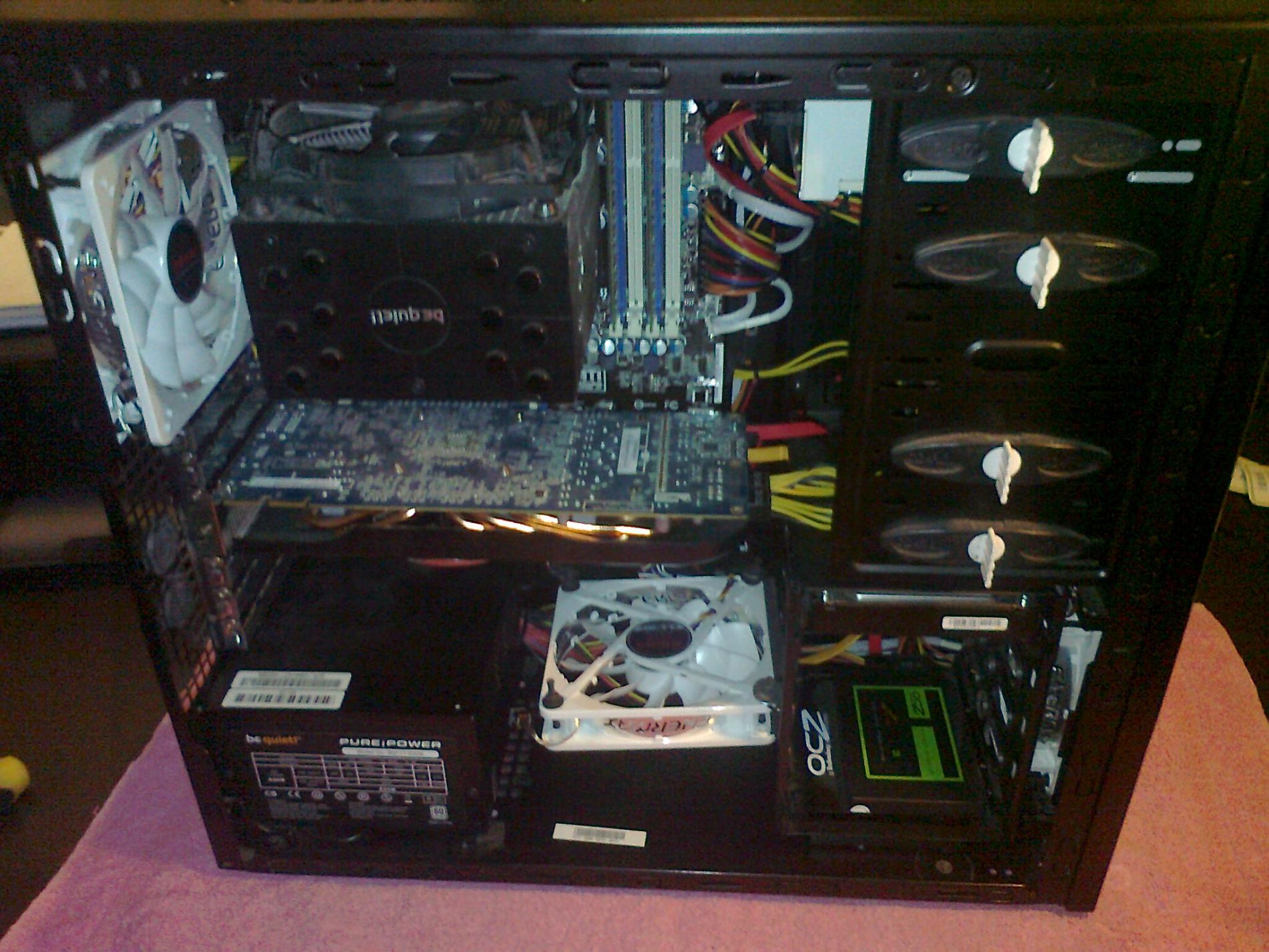

So sieht es in meinem Gehäuse aus:

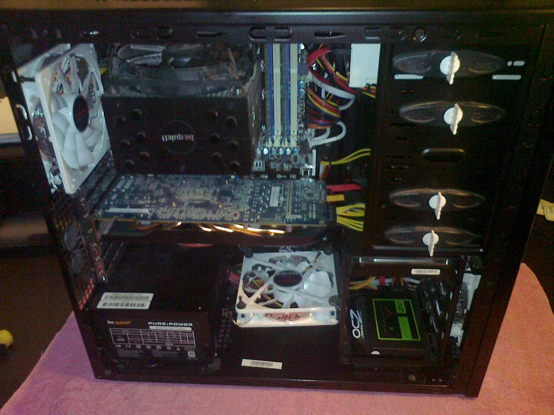

--> Habe diesen Kühler drauf, weiß nicht in wie weit das weiter hilft:
HD 5870 Sapphire
Wie sieht es denn auf der Karte mit Staub aus? Sind die Kühllamellen arg verstaubt? Beide Lüfter der Karte laufen mit anständigen Umdrehungen? Wurde an der Karte getaktet?
Edit: Ansonsten nimm die Karte mal komplett raus, steck alle Stecker ab und mach sie wieder rein, vlt. sitzt sie nicht richtig...Hast du kürzlich was im Treiber verstellt oder ihn aktualisiert?
Auch wenn das Bild nicht gerade einen sauberen eindruck macht, die Kühlrippen(heißt das so?) sind sauber bzw. ist die Karte nicht so alt, als das sie so arg verstaubt sein könnten.
was macht der lüfter unten? auf dem boden des gehäuses?
@ Dr. Proctor, da hast du sicherlich recht, doch, ist zwar kein guter vergleich, aber die alte Karte welche später 1:1 gegen diese ausgetauscht wurde, war 3x solang im hochleistungsbetrieb und hatte nicht das problem.
Und "Staubtechnisch" hat sich in meiner Wohnung nichts verändert. Aber das werde ich sicherheitshalber morgen früh nochmal genau unter die Lupe nehmen.
Thx für den Tipp aufjedenfall, bin offen für mehr =).

Ich geh mal nicht davon aus, dass die Zimmertemperatur höher ist als sonst ;)
Die GPU Spannung könnte höher sein, aber von alleine tut sich da nix.
Ansonsten bleibt eigentlich nur der Lüfter, selbst wenn die Lamellen recht sauber aussehen kann die Leistung schwer beeinträchtigt sein.
von wo soll der lüfter was reinblasen? der ist unten kann also nicts anziehen! der ist sinnlos er verwirbel vielleicht bisschena ebr sonst macht er nixh
Der Lüfter bekommt luft von "vorne" und hilft ein wenig dem durchzug, ist aber irrelevant und tut der Grafikkarte weder gut noch weh.

Den CPU-Kühler würde ich drehen - so, dass die Luft nach hinten und nicht auf die Grafikkarte befördert wird -
beim Einsetzen der Grafikkarte kann der Grafikkartenkühler kurz "angekippt" worden sein - die WLP hat nicht mehr die Wirkung, die es haben sollte - WLP erneuern -
So wie ich das sehe, ist es kein Originalkühler - und / oder der Kühler sitzt nicht mehr korrekt auf - diese Miniplastikscheiben sind nicht unter den Schrauben / Unterseite liegend aufgesetzt - der Anpressdruck geht damit verloren -
den weißen Lüfter unten würde ich entfernen und ihn, wenn er dort passt, vorne einsetzen -

Der Kühler ist definitiv Original, hat statt den Beilagscheiben (ich glaub die heißen so) "federartige" Scheiben welche, und dazu werde ich die Tage ein qualitativeres Foto zeigen, den anpressdruck nochmal unterstützen.. denke ich.
