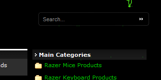

Im normalen Betrieb unter Windows, vor allem bei dunklem Hintergrund, bekomme ich dieses Flackern, scheint als wäre die Taktung nicht richtig eingestellt.

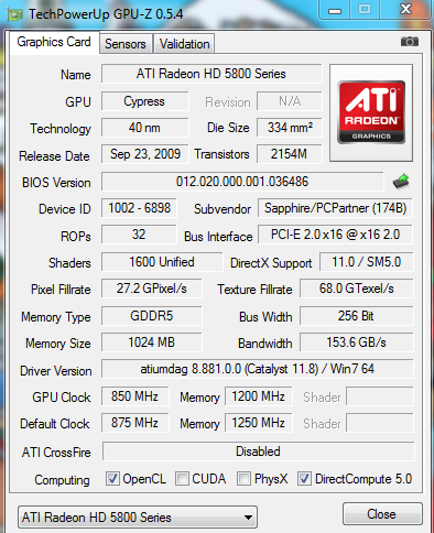

Im 2D Modus: 157 / 300
Im 3D Modus: 850 / 1250
Das Problem trat früher auch schon auf und nachdem ich die Taktraten runtergeschraubt hatte, war das Problem erledigt. Beim Starten von Windows hat man dieses flackern gesehen, aber nachdem dann der CCC geladen wurde und die Taktraten umgestellt hat, war nichts mehr zu sehen.
Seitdem ich das BS neu installiert habe, ist das alte Problem wieder aufgetaucht und egal was ich einstelle, es geht einfach nicht mehr weg.
Ich hab mal zwei Screenshots mit angehängt:
1. GPU-Z Daten
2. Ausschnitt, wo man den Fehler sieht

Meinst du mit dem Flackern die grünen Punkte im Bild?
Wenn ja, dann ist vermutlich der VRAM kaputt.
Im ersten Bild sind doch Pixelfehler oder sehe ich das grad falsch? Ich denke mal das die Grafikkarte auf dem Weg zum Friedhof ist.
Du hattest die GraKa übertaktet, richtig? Oder lese ich das falsch heraus?
Je nachdem, welche Rev. er besitzt, wurde der Speichertakt um 50 angehoben (Rev. 1) oder eben nicht. Bei Rev. 2 müsste jedoch der Chiptakt auf 875 liegen.
So wie ich das verstehe hat er nicht übertaktet und die niedrigeren Taktraten im CCC eingegeben. Diese werden erst geladen, wenn das CCC beim Windowsstart startet. Das dauert immer um die 5-10 Sekunden.

Sie ist von Haus aus übertaktet, damals hatte ich die Taktrate der normalen HD5870 angepasst (850 /1200) und da sind diese Fehler verschwunden.
Diese Fehler tauchen auf und verschwinden wieder, querbeet durch den ganzen Desktop.
Damals hatte ich genau dieselben Fehler und konnte mit der Taktrate den Fehler beheben.
