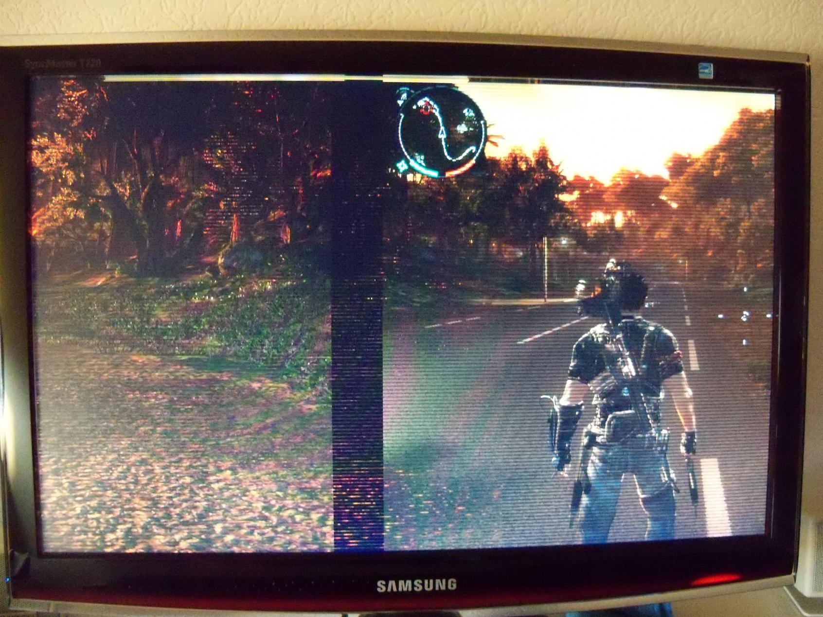

ich habe das Problem, dass in verschiedenen Abständen das Bild nicht mehr richtig
dargestellt wird.. /verschoben/ krisselig) das passiert meißt, wenn ich im Spiel bin.
Treiber habe ich 11.4 11.5 11.6 11.7 probiert.. alles kein Erfolg:(
könnt Ihr mir helfen??
DANKE
habe mal ein Bild gemacht

Sieht nach einem VRAM-Defekt aus. Da würde ich die Garantie in Anspruch nehmen.
Könnte entweder defekter VRam oder ein zu hoher Speichertakt sein.
Ist die Karte denn übertaktet?
Ja, würde auch sagen das die Grafikkarte defekt ist, sofern der Grund nicht übertakten ist. Kannst du eine andere Grafikkarte testen?
ist nicht übertaktet!
habe leider keine andere zum testen...
dann werde ich wohl umtauschen müssen!
DANKE!
