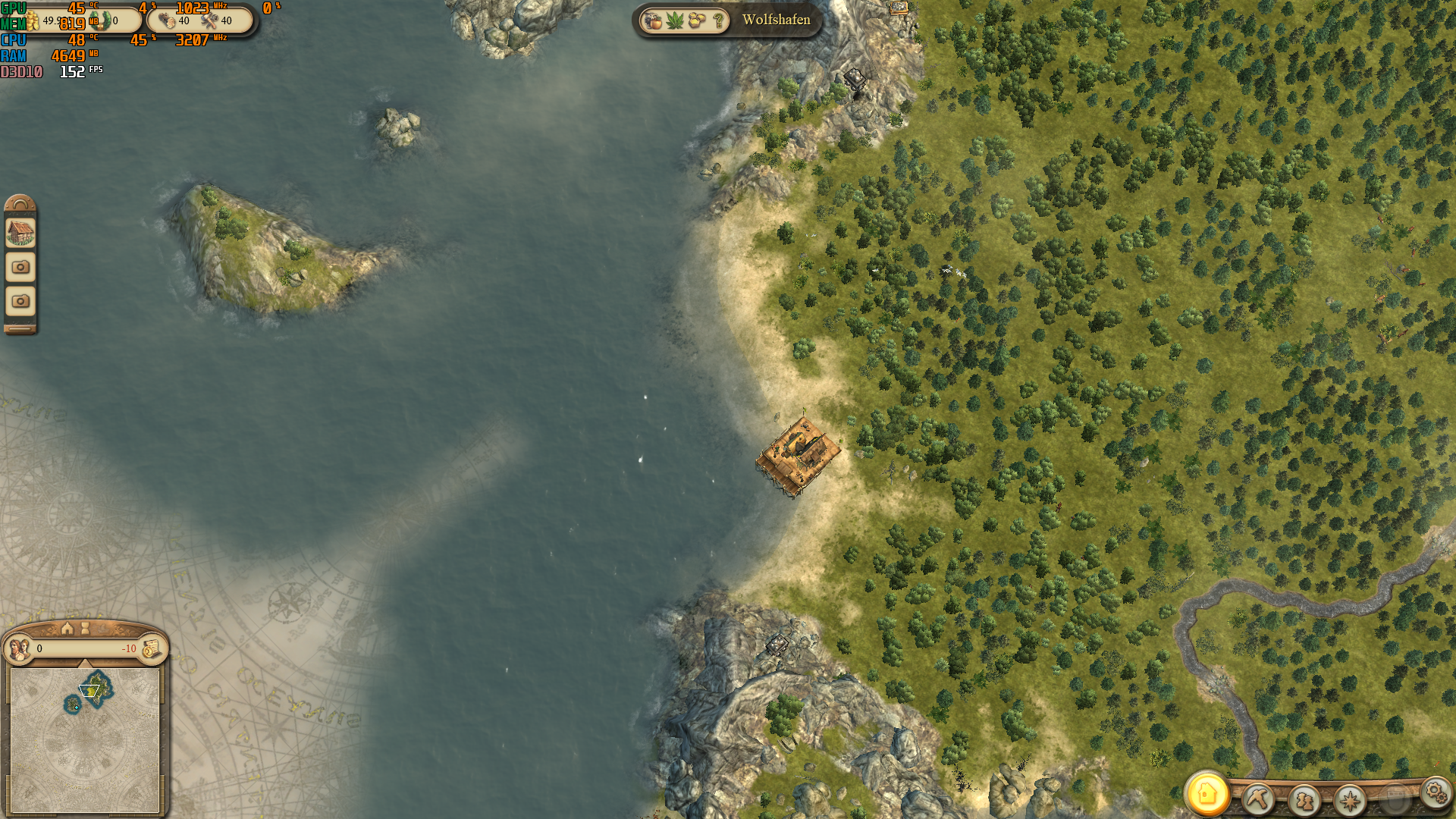

Hallo zusammen :)

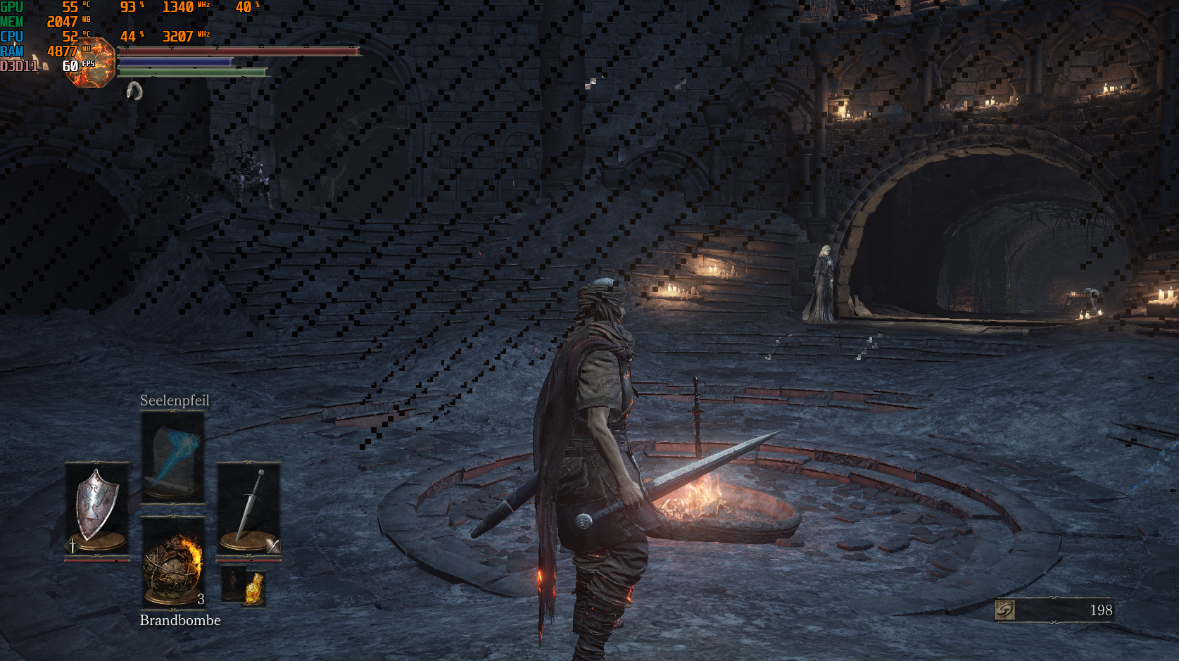

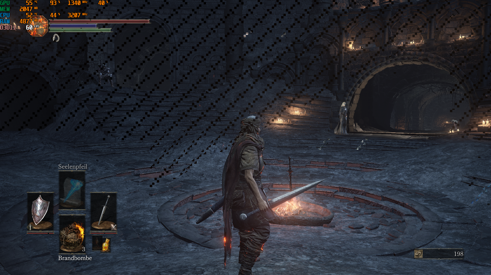

Beim Spielen (ca. 1h) von Dark Souls 3 sind diese Grafikfehler aufgetreten (siehe Bild). Die Fehler sind nicht permanent, sondern flackern bzw. wandern über das Bild. Im Hauptmenü des Spiels sind diese auch zu finden. Es spielt keine Rolle, ob das Spiel im Vollbild- oder im Fenstermodus läuft. Ich habe alle Grafikeinstellungen auf Aus (soweit möglich), sowie Niedrig, Mittel und Hoch probiert. Ein Neustart löst das Problem ebenfalls nicht ;-) Sobald das Spiel gestartet wird, tauchen diese Fehler auf.
In Star Wars Pod Racer und Heaven Benchmark treten keine Fehler auf (auch nach 1h nicht).
Temperaturprobleme kann ich ausschließen (siehe OSD im Bild).
Habt Ihr eine Idee/Lösung?

Worst case: Dein VRAM wird defekt sein
Best case: Treiberproblem
Mal versucht den VRAM Takt etwas zu reduzieren?

Vor allem wundert mich, dass es nur in Dark Souls 3 auftaucht und dann auch noch mitten im Spiel und es lief tagelang ohne Fehler. Können Spieldateien beschädigt werden um diese Fehler zu erzeugen?
EDIT: AMD 6850 produziert keine Fehler in Dark Souls 3. Damit lässt sich aber leider kein Dark Souls 3 angenehm spielen -.-
Und wieviel VRAM nutzen die anderen Spiele?
Es sieht halt echt nach dem ganz typischen VRAM Defekt aus.

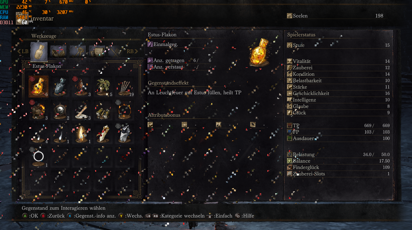

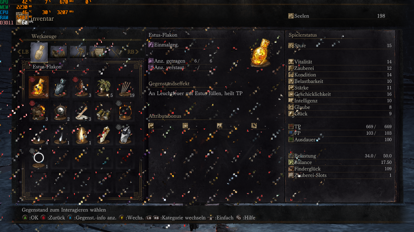

Noch ein Beispiel von Dark Souls 3. Wenn ich im Game das Menü öffne, wird es gefühlt schlimmer (siehe Anhang).
Also jetzt beim zweiten Bild sieht es schon extrem nach defekten VRAM aus.
Reaktionen: djducky
Das ist wirklich genau das Fehlerbild von defektem VRAM. Ich hatte die Vermutung, dass bei geringerer VRAM-Auslastung ggf. noch keine defekten Sektoren angesprochen werden - und das Problem deshalb nur in DS3 auftritt. Hast du mal andere grafikintensive Spiele getestet? GTAV, Shadow of the Tomb Raider etc.

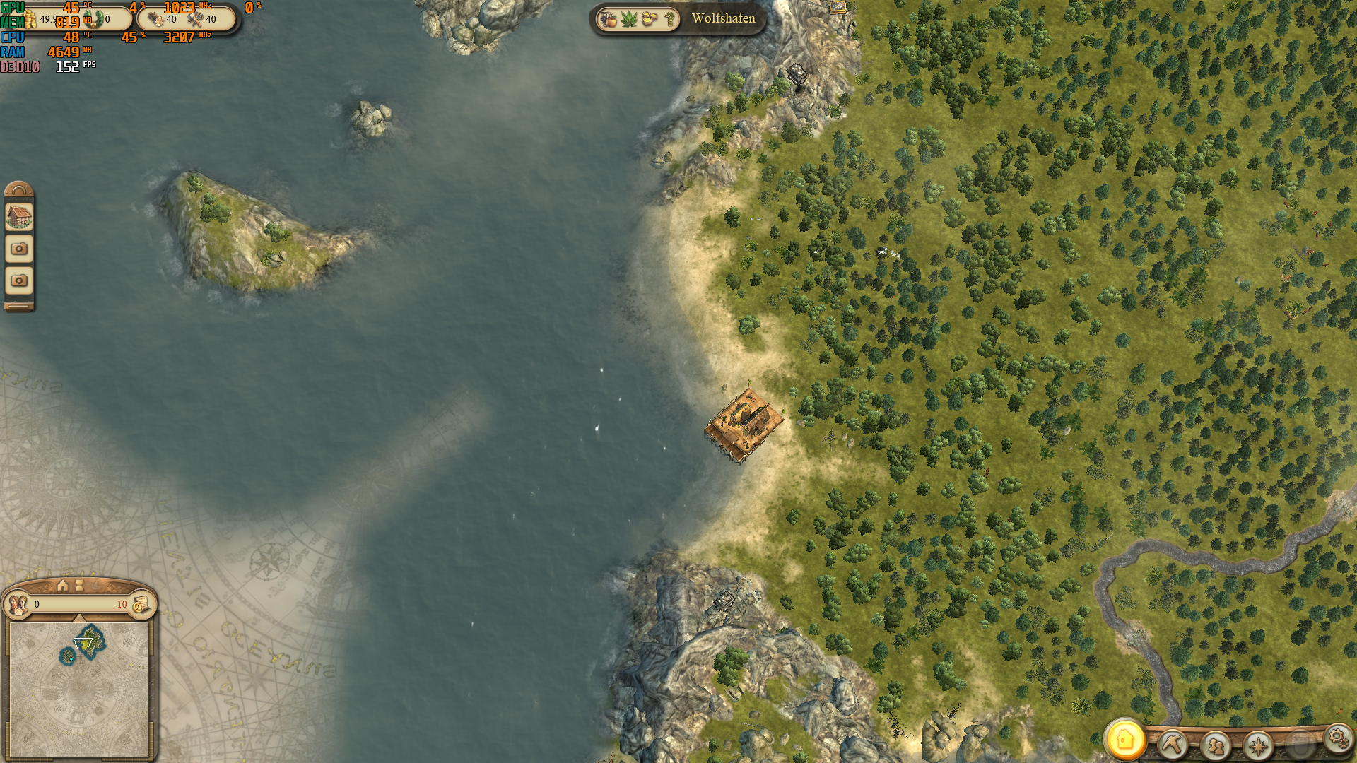

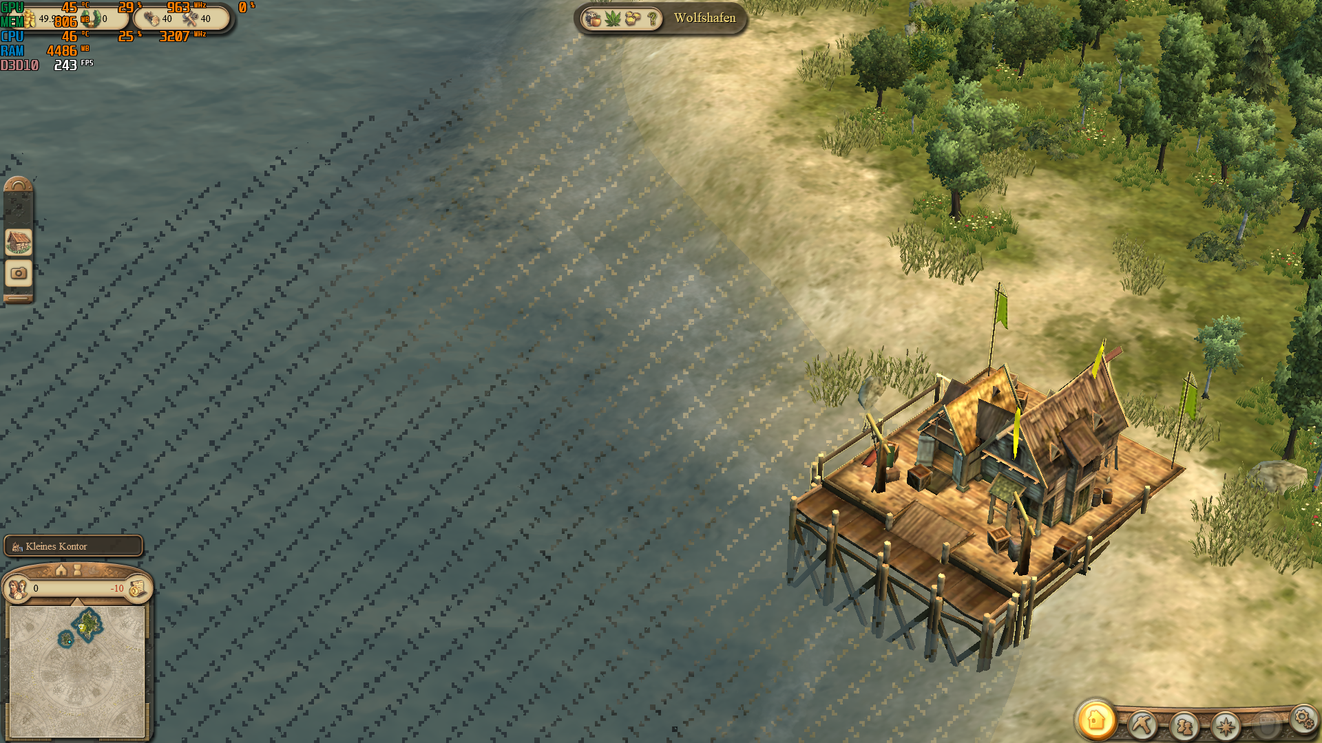

Ich habe im Moment nur noch Anno 1404 installiert. Dieses Spiel offenbart aber bereits bei 800 MB VRAM Fehler. Aber nicht in jeder Zoomstufe (?).
Tja, was soll ich sagen: Zu 95% ist dein VRAM defekt, in ein Treiberproblem setze ich nur noch resthoffnung. Du kannst mal ältere Treiber versuchen, ansonsten ist das ein Garantiefall.
