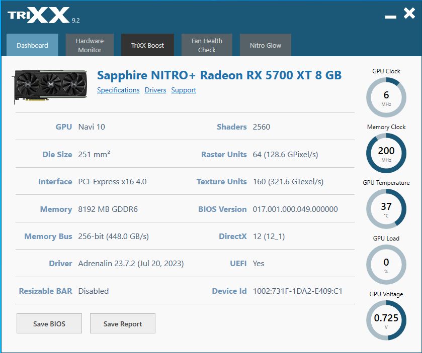

Dashboard (reBAR disabled sonst passt alles)

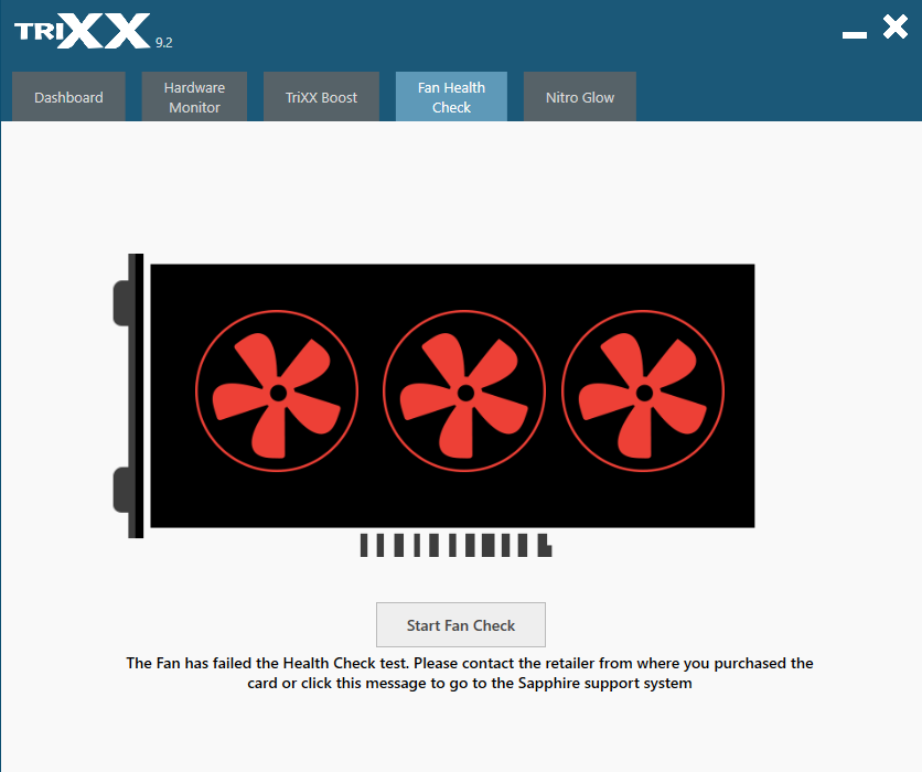

Fan Health Check (Lüfter drehen voll auf, TriXX zeigt 0 RPM und Fail)

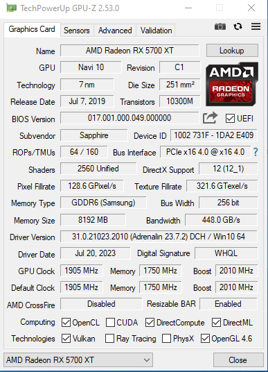

GPU-Z (alles normal)

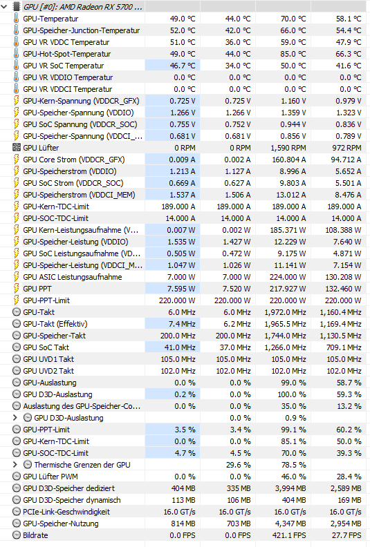

HWinfo64 nach Benchmark (alles normal)

Leider ist der fan health fail immer noch und die Beleuchtung kann ich auch nicht kontrollieren.
Das mit dem Fan health würde ich ignorieren aber mit der RGB-Beleuchtung kannst du noch etwas ausprobieren.

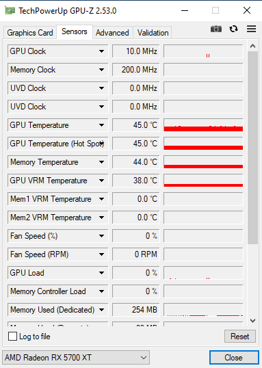

Mir ist auch noch aufgefallen, dass in jeder Software die Mem VRM Temperatur immer 0.0°C. Der Wert kann also offensichtlich nicht ausgelesen werden. Kann aber auch sein, dass das normal ist.

Diese Werte können also offensichtlich nicht ausgelesen werden.
GPU-Z muss nicht alle Werte ausgeben. Es ist alles o.k.
