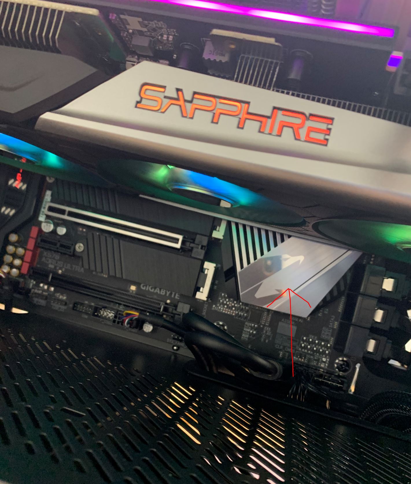

Ich glaube es kommt genau da raus wie auf dem Foto gekennzeichnet...das ist ja der Chipsatzkühler, richtig?
Ich schau gleich mal im Bios...was mich nur wundert, warum ist der jetzt auf einmal so laut? Das war am Anfang nicht...habe zwar div. SW von Gigabyte installiert (u.a. Smart Fan 5) aber bei den Einstellungen meist alles belassen wie es war...

Eindeutig Chipsatz-Lüfter.
Den kannst du im BIOS einstellen auf Silent, Normal und Vollgas.
Reaktionen: starter03

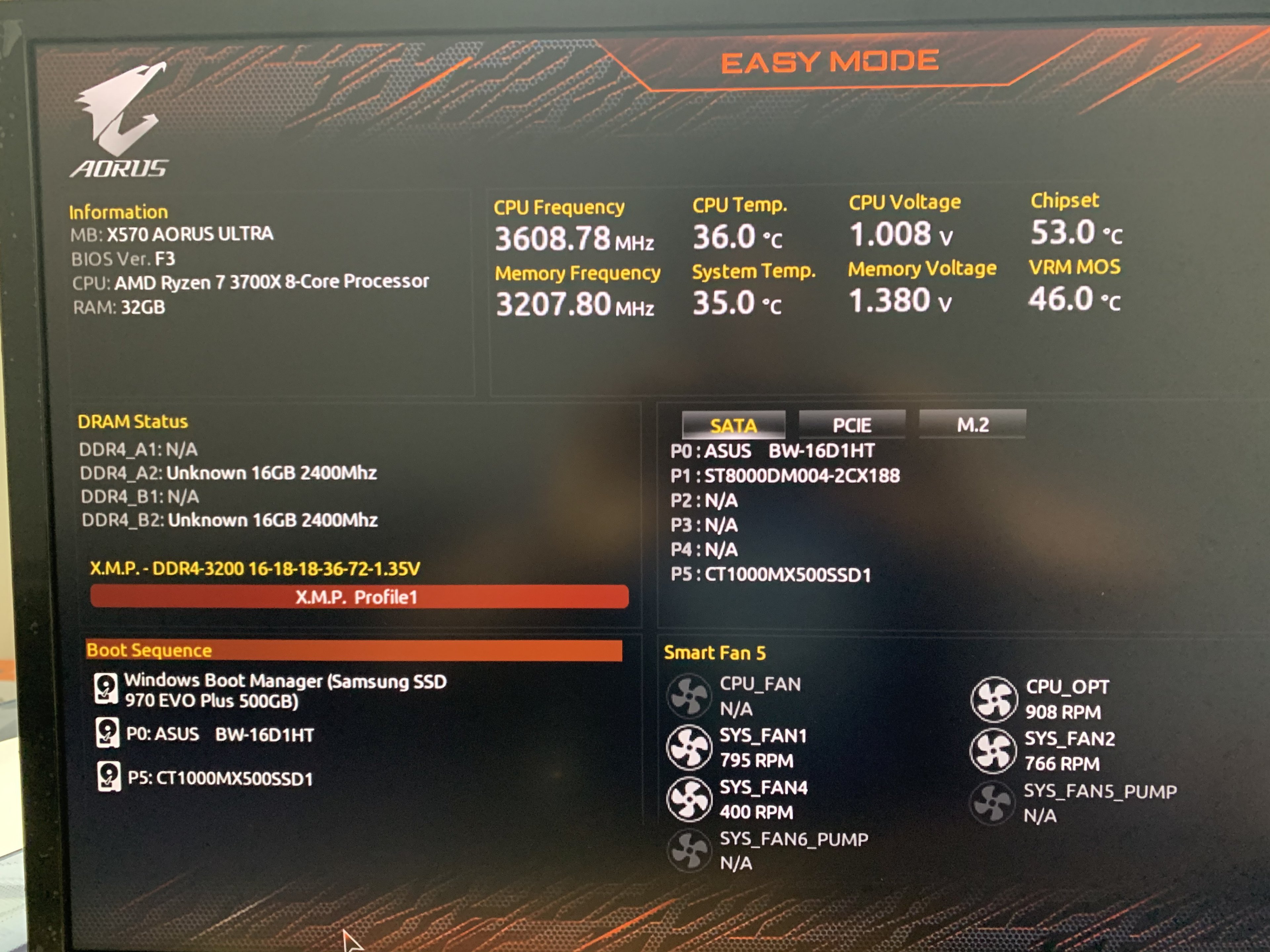

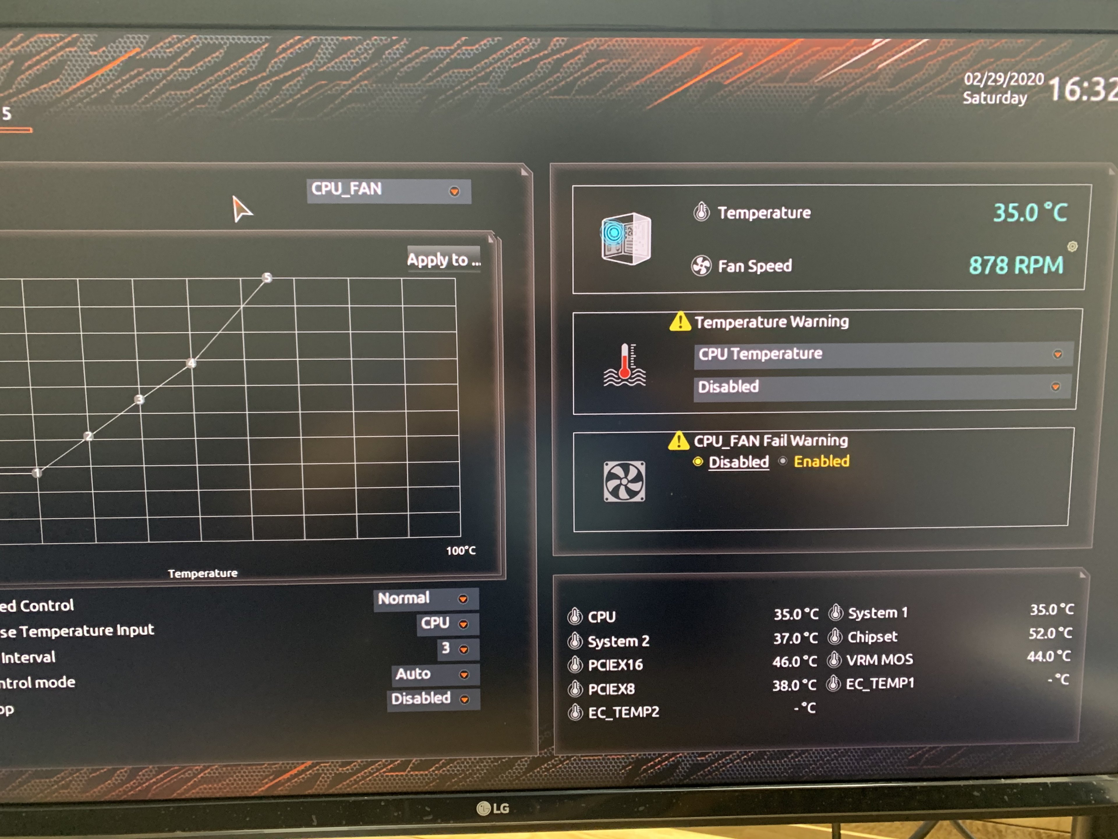

Danke!! War eben im Bios...kannst Du mir sagen wo genau ich das einstellen kann?
Habe mal zwei Fotos gemacht...ist es normal, dass das Chipset 52°C hat? Aktuell sind zwei Monitore angeschlossen und Chrome offen...also vor dem Neustart ins Bios.

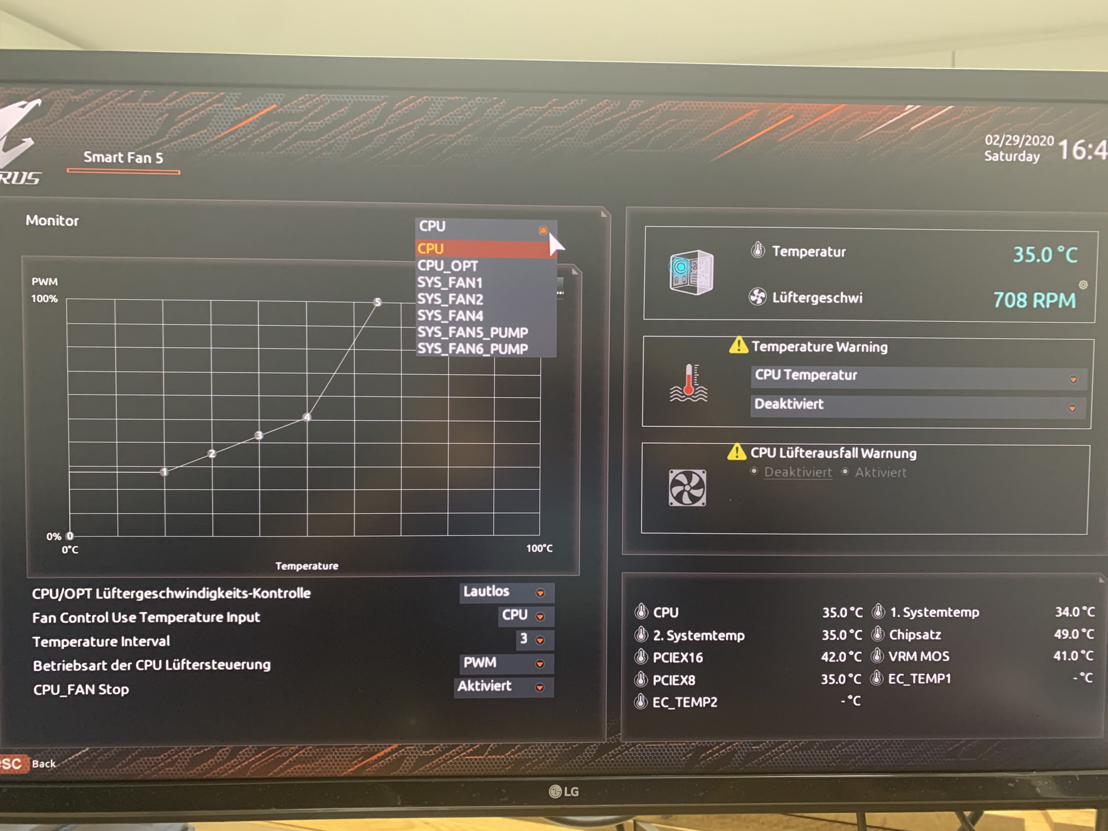

@starter03:
dropdown-menü bei "CPU_FAN" öffnen und PCH (iirc) auswählen. da dann auf Silent stellen.
warum lässt du die CPU-lüfter so schnell drehen?

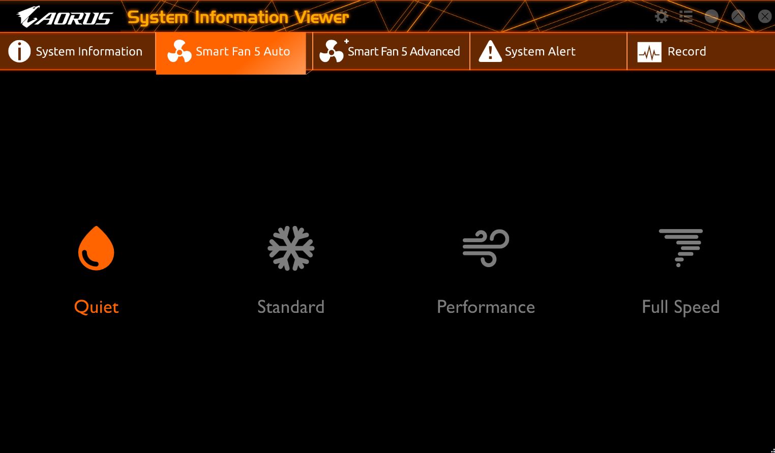

Danke!! Habe nun folgendes gemacht: siehe Foto. Und das für alle Lüfter...war das richtig? Auch den Auto-Stop eingestellt.
Wird der Chipsatzlüfter auf dem Mainboard dadurch beeinflusst? Leider ist kein Unterschied da...der "Fön" läuft weiter...
Habe die SW SmartFan 5 in Windows installiert. Werden die Einstellungen irgenwie überschrieben?

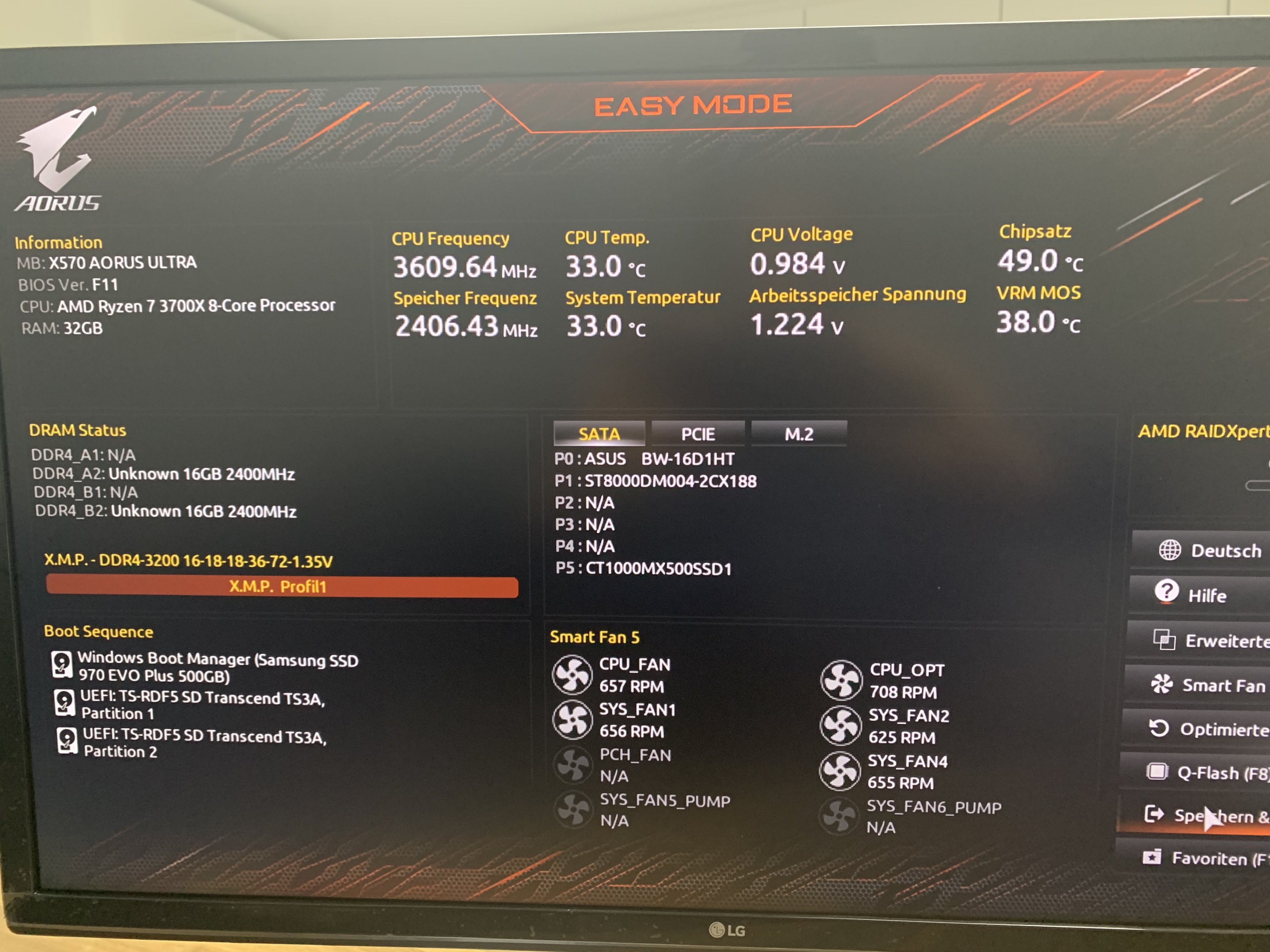

@starter03:
sehe gerade dass auf dem brett noch BIOS F3 drauf ist, das ist das allererste:freak: die möglichkeit den chipsatzlüfter zu steuern wurde erst mit ner späteren BIOS-version eingeführt. installiere mal das aktuellste BIOS (F11).
Deathangel008 schrieb:
@starter03:
Geht klar!! Danke, mache das sofort :):):)

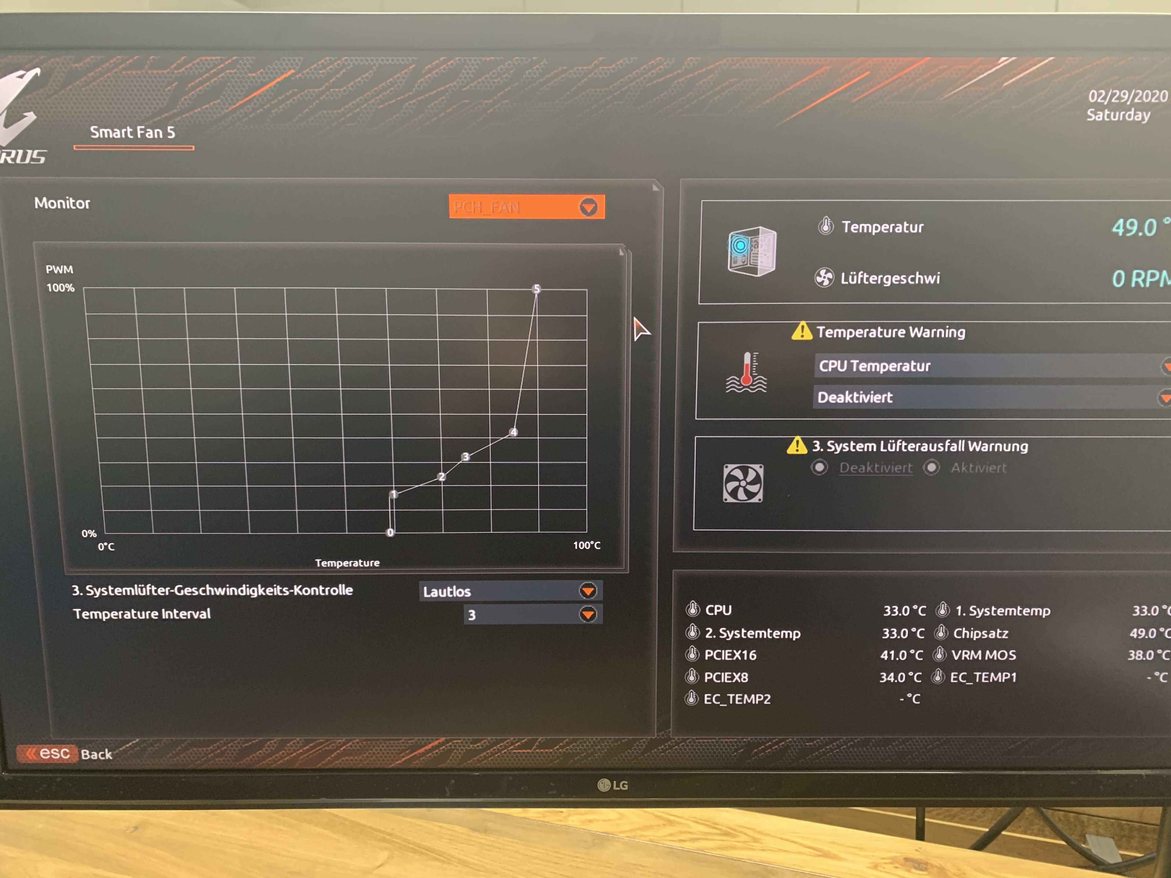

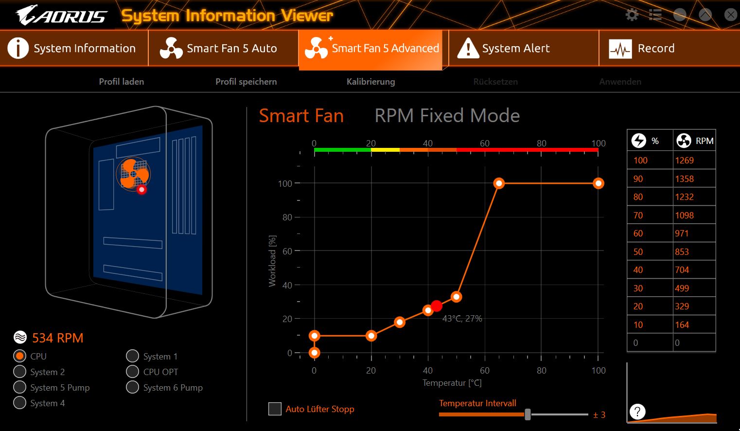

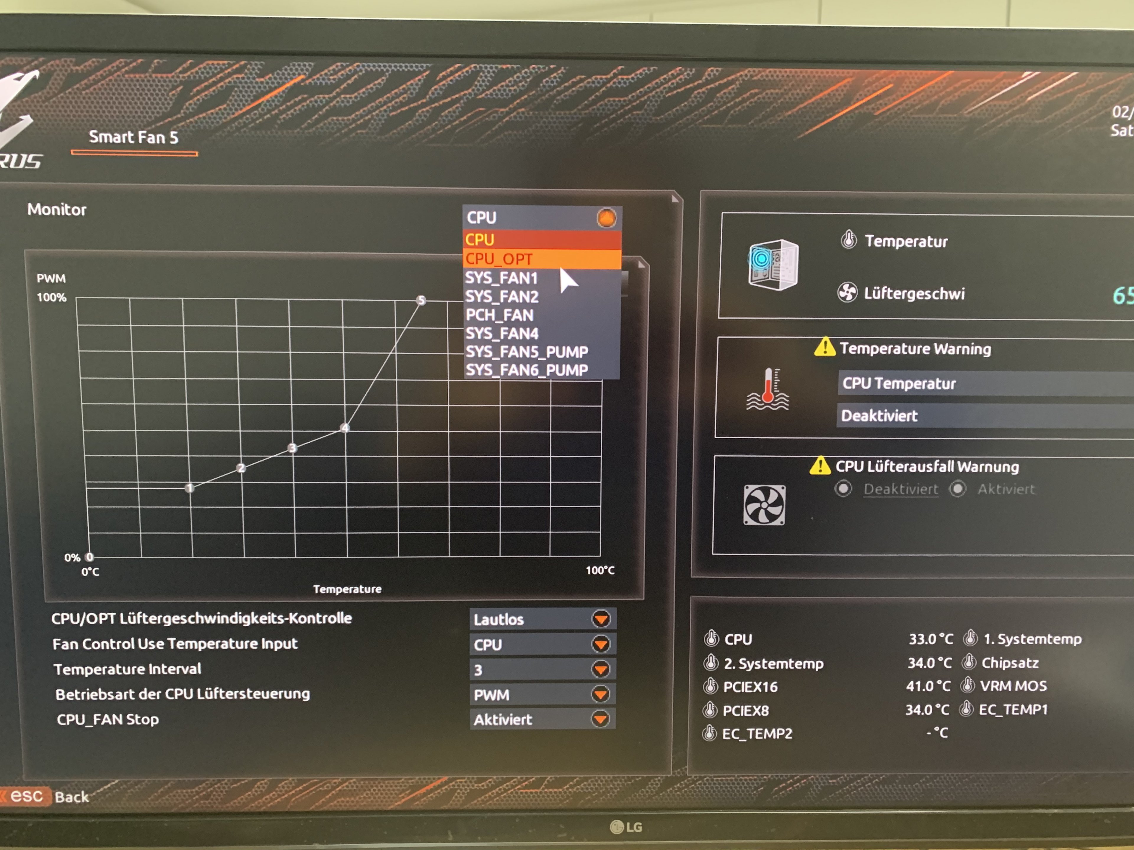

Soeben das BIOS Update gemacht...und er ist leise!!!!! Habe alle Lüfter von Auto auf PWM gestellt und den Eintrag PCH_Fan gefunden (war vorher nicht da) --> Einstellung auf Lautlos (siehe Fotos). Vielen Dank!!! Bin echt erleichtert...
@DarkSoul
Habe mir HWInfo mal runtergeladen. Muss mich da mal einlesen...
Lüfterkurven habe ich nicht angepasst....bzw. ich habe nun im Bios alles auf Leise gestellt und auch in der SW Smart Fan 5 die Einstellungen auf Leise gesetzt. Die Kurven müssten sich dadurch entsprechend der Einstellung angepasst haben.
Muss noch einmal im Bios schauen, welcher Temperaturwert für den jeweiligen PWM Lüfter eingestellt ist. Sinnvoll Wenn alles auf einen Wert fixiert ist, wäre das ja nicht so sinnvoll denke ich.
Aber jetzt ist erst einmal etwas ruhiger. Wobei er nun zwischendurch doch ab und zu mal bläst (es läuft nur Chrome).
Muss mich mal einlesen in die Thematik mit den Lüfterkurven....
Danke!!!!!

@starter03:
die CPU-lüfter kannst du ruhig so einstellen dass die bis 60°C oder so fix mit ~25% laufen und danach bis 80°C leicht ansteigen.
