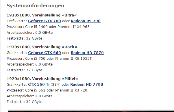

Ne das ist sobald VSync mit aktiviert ist dann geht es ausser halb von Dörfer auf 60 FPS, gehe ich ihn ein Dorf rein 50 FPS und Ruck Ler.
Und mit der GTX ist es, es gleiche. Habe mal geschaut Empfohlene Systemvoraussetzungen bin ich ja mal ziemlich weit drüber
