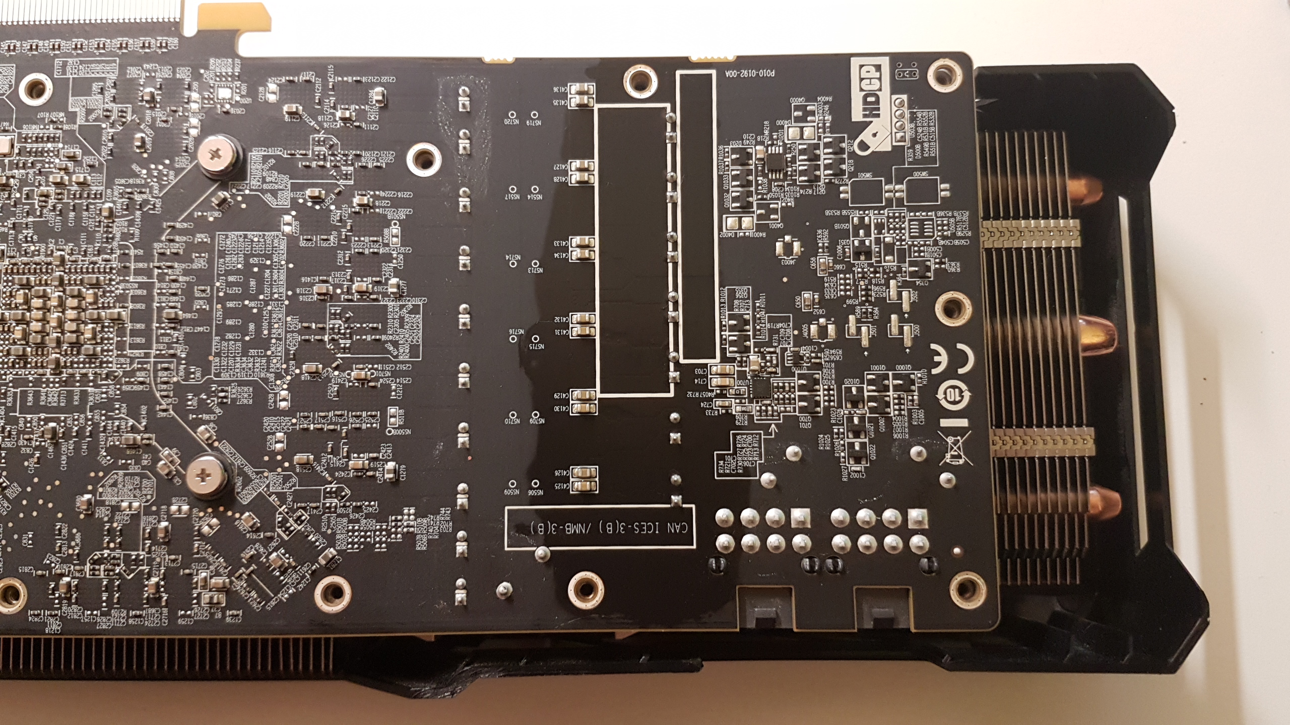

Da die GPU bei FurMark bis zu 85°C heiß wurde (VRM Temp sogar über 110°C), habe ich die WLP erneuert. Dabei ist mir eine ölige Flüssigkeit auf der Rückseite des PCB´s aufgefallen. Nach Recherche im Internet kann diese Flüssigkeit wohl von Wärmeleitpads bei zu hoher Hitze abgesondert werden. Genau auf der Höhe des öligen Fleckens klebt auf der Backplate ein Wärmeleitpad, was die Theorie wohl bestätigt.
Meine Frage lautet nun, ob es sich dabei um einen Garantiefall handelt? Die Grafikkarte ist 1 Jahr alt und wurde in einem großen, gut belüfteten Gehäuse (4x 140mm Lüfter) betrieben. Stark verstaubt war die Grafikkarte auch nicht.
Bei Sapphire hat das Wechseln der WLP kein Einfluss der Garantiezeit, ein Garantiesiegel war auch nicht vorhanden.
wie auch immer, zusammen mit den Kratzern im Kunststoff unten zwischen den Löchern auf der Platine zu dem Fleck dazu wird das ohne Rechtsstreit, wenn überhaupt, eh nix mit Garantie.
und was da an Schmiere drauf ist bekommt man wohl kaum aus dem PCB raus oder runter, wenn es wirklich bei Wärme auftritt wird trocken auch rausfallen usw usf
läuft auf ne neue Karte auf eigene Kosten hinaus meiner Meinung nach

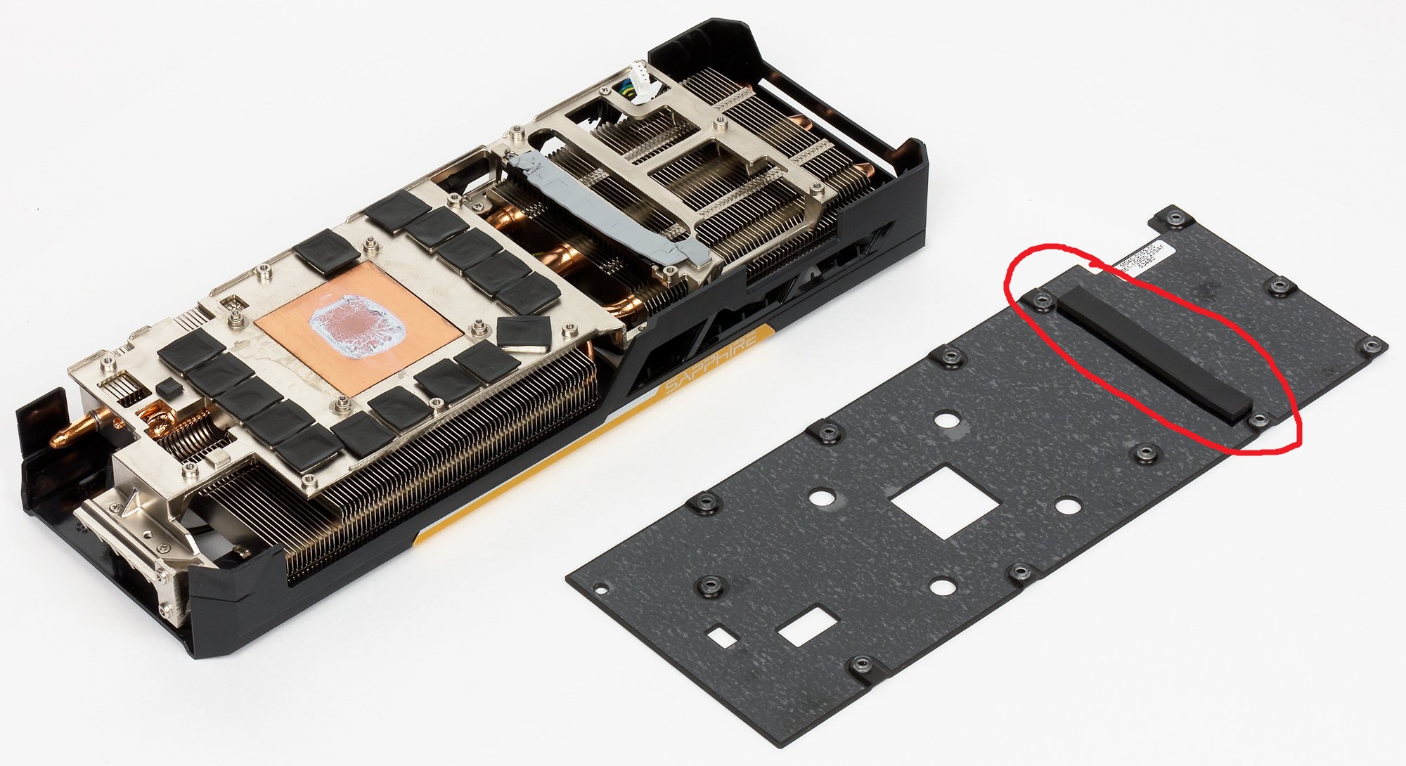

Wie gesagt hat die Grafikkarte noch eine Backplate, welche mit einem breiten Streifen Wärmeleitpad mit dem PCB verbunden ist und die VRM Kühlen soll. Das Wärmeleitpad sowie die Aufliegefläche waren mit dieser öligen Flüssigkeit versehen. Hier ein Thread wo genau das Selbe beschrieben wird: https://www.computerbase.de/forum/threads/r9-280x-schwitzt.1557264/
Also um das nochmal klar zu stellen: Die ölige Flüssigkeit ist mir nur zufällig aufgefallen und ich hatte den Verdacht, dass die Grafikkarte (evtl. einmalig) zu heiß geworden ist und die Bildfehler damit zusammen hängen könnten.
Obwohl die Temperaturen noch im Rahmen waren, habe ich trotzdem die WLP getauscht, diese war nämlich stark eingetrocknet. Unter Last wird die GPU nun nur noch maximal 75°C warm, die Bildfehler sind weiterhin vorhanden.
edit: Ich habe ein Bild von der Backplate mit dem Wärmeleitpad zur Visualisierung angehängt.
