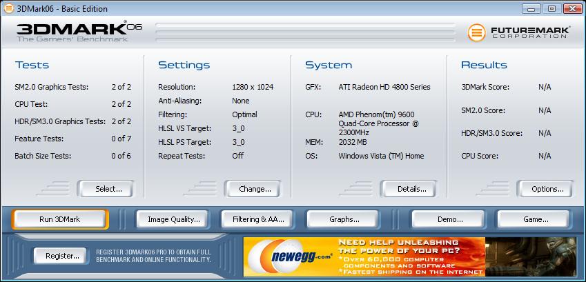

ja lass mal 3d mark drüber laufen und poste nen screen

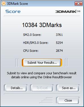

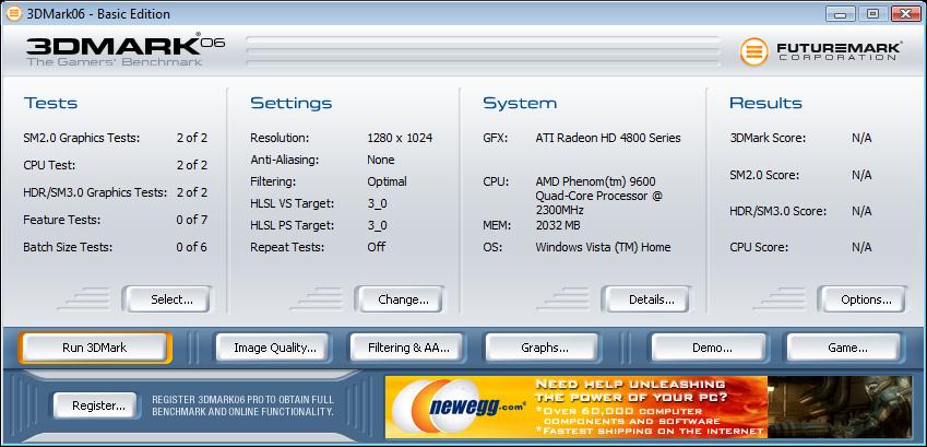

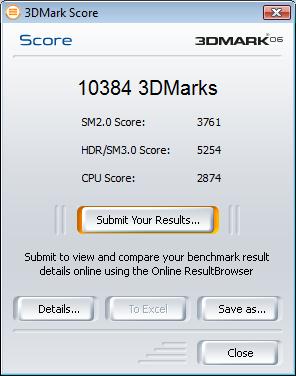

Also hier die Screens. Mit dem CF HD 2600Xt gespann hatte ich 8199 Punkte.

also ich würd mal sagen es is der cpu des sind ja net mal 3000, aber ich find auch deinen sm2 sehr niedrig
Also da liegt was im Argen:
du müsstest wesentlich mehr frames haben.

PPS: Sm2 Score ist bei dir extrem niedrig. Müsste wesentlich mehr sein.

was meinst du damit? der cpu score is doch net=cpu takt ich hab 5000 und hab auch keine 5GHz

Welches OS hast du? Wieviel Ram?... Ist die Karte mit 16x angebunden ? GPU-Z Screenshot...

@ NDW. Sorry hab dich falsch verstanden. Dachte du beziehst die 3000 auf die Mhz Anzahl. Gut 3DMark06 unterstützt ja nur Dualcores (Also nur 2 von 4 Kernen)
Also ich hab jetzt alles nochmal neu installiert und komm jetzt auf 10373 Punkte -.- ist das jetzt doch ein Hardware Problem? Wenn ja, dann schick ich das teil sofort zurück

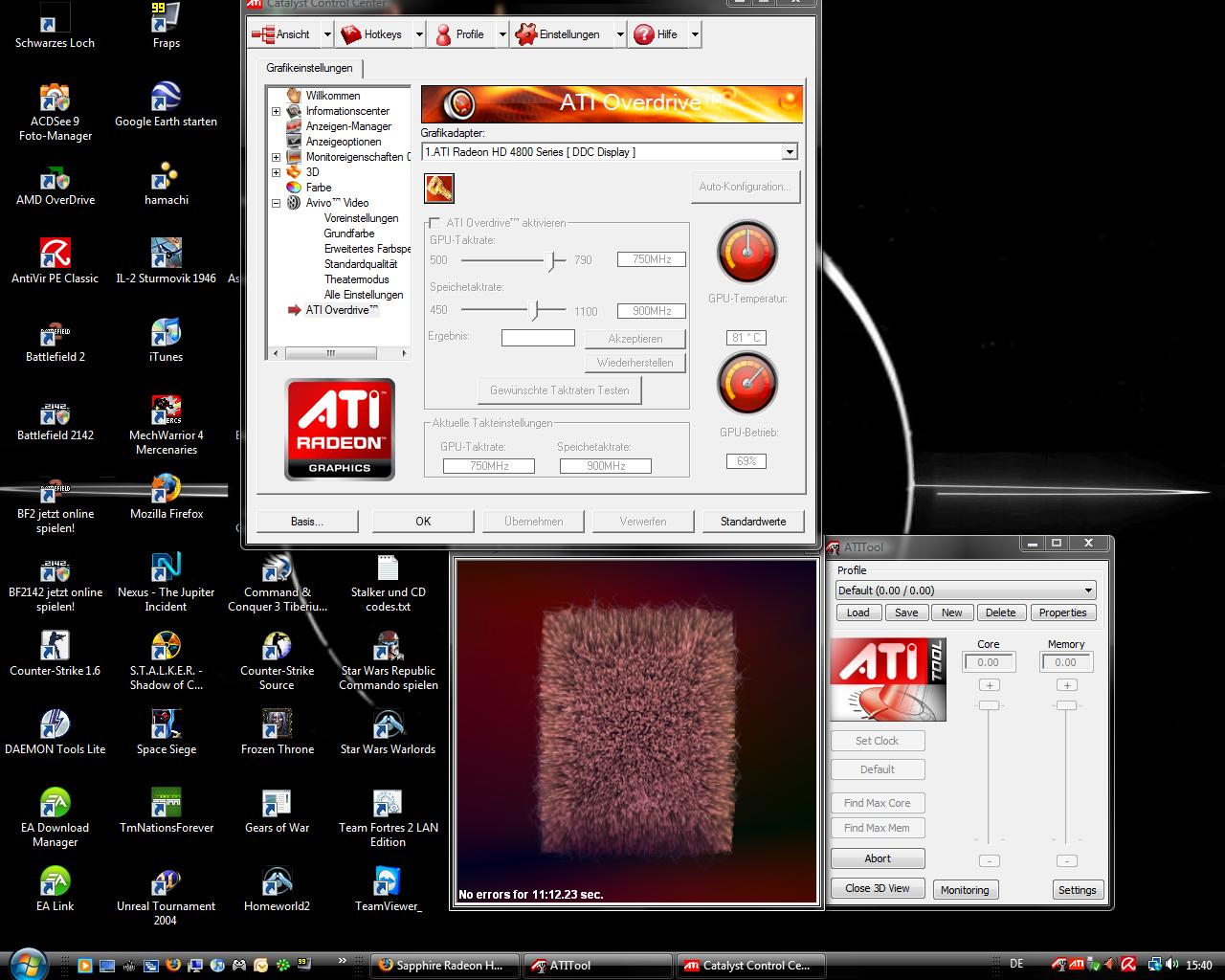

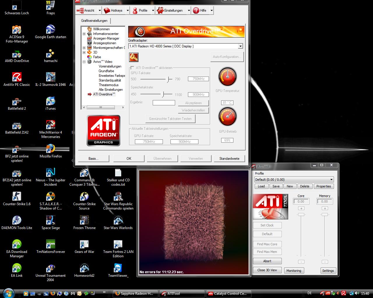

... Also ich runn jetzt grade das ATI Tool. Am Anfang kam eine Message, dass kein Treiber gefunden wurde.
Liegt das jetzt daran, dass ich den neusten Treiber benutze oder daran, dass dieser nicht richtig funktioniert?
Ist dem ATi tool denn dann zu trauen?

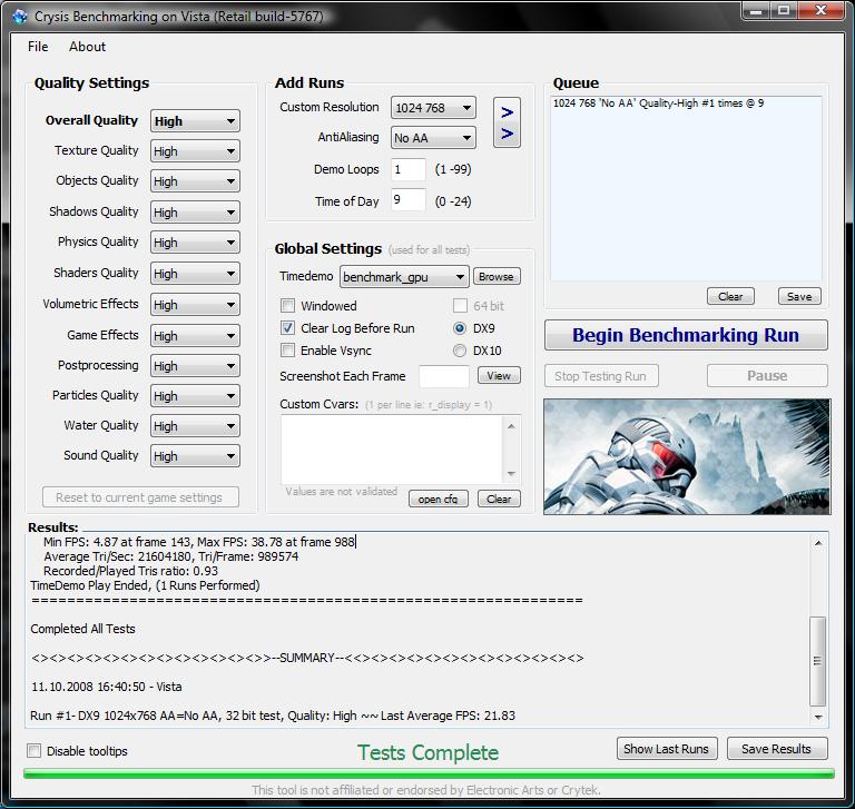

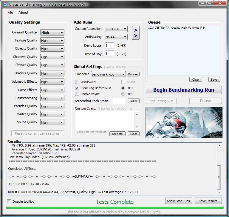

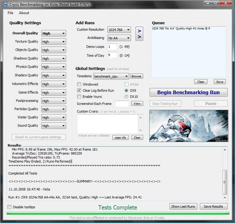

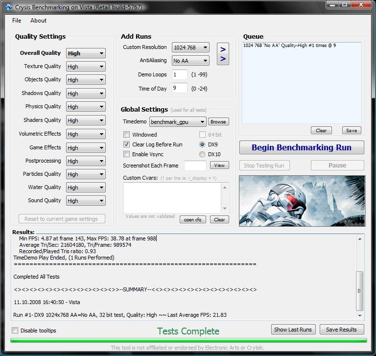

Hier nochmal dazu in der "Crysis Sprache"
und der Crysis CPU Benchmark
Du solltest bei Crysis mal versuchen, im DX9-Modus zu spielen. DX10 schluckt da einfach massig Leistung, selbst bei gleichen Einstellungen.
Also eins mal vorneweg. Du solltest mindestens 3 Demoloops einstellen. Beim ersten Durchlauf muss das System erst die Daten in den Speicher laden und das kostet Frames. Beim 2. anlauf ist schon alles im Speicher und läuft besser.
Nichtsdestotrotz müsstest du wesentlich mehr Frames haben bei der Einstellungen Dx9 und der Auflösung. Irgendwas stimmt da ganz und gar nicht. die Karte musste mindestens das Doppelte anLeistung bringen wobei ich mir nicht sicher bin obs an der Karte liegt.
