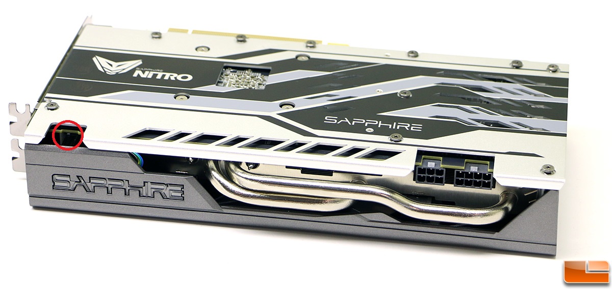

kann mir jemand sagen welche einstellung vom switch der OC/Boost modus ist? in beiden fällen erreiche ich die taktfrequenz in einem spiel (Diablo 3 zb).
habe schon danach gesucht aber leider keine richtigen ergebnisse gefunden. hat der schalter die gleichen stellungen für die RX470/480?
danke im voraus

hier mal was ich gefunden habe zur rx 480
Schau dir doch den Takt an im Afterburner oder Vergleich in Benchmarks - das wāre die einfachste Lösung
Also ich hatte jetzt 2 Sapphire Nitro + OC Limited Edition und bei beiden war der switch im Silent mode als wenn du seitlich drauf schaust links.
Silent ist es bei 1411 Mhz - Max 75 C und beim Boost auf 1450 Mhz Max 77 C
Im Auslieferungszustand. switch ist im "normal" modus links
Im Boost switch nach rechts drücken:

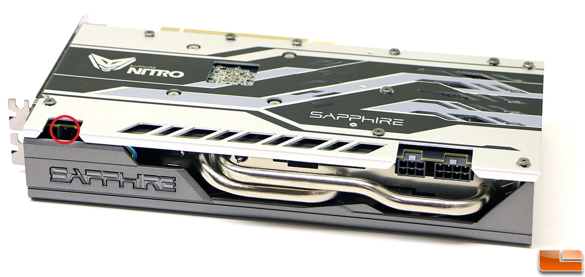

vielen dank.
es ist also gleich wie bei der rx480. mich hatte es nur gewundert da im CB test stand das im auslieferungszustand der boost modus aktiviert sei.
habe noch eine ergänzung für die leute die das in zukunft lesen:

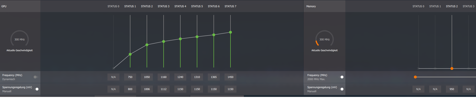

nachdem ich den switch in die boost stellung gebracht habe wurde mir im wattman weiterhin die frequenz der silent stellung angegeben. um das zu beheben einfach die crimson-treiber neu installieren und dann funktioniert es.

Ich greife mal den alten Thread hier auf denn ich habe das Problem das mir egal welche Stellung der Bios Switch hat die Taktraten gleich sind.
Maximale Frequenz liegt bei 1411 MHZ.
Natürlich habe ich den neusten Treiber installiert und den alten vorher mit DDU entfernt.
Ist das jetzt ein Auslesefehler von Wattmann bzw. Sapphire Trixx oder sind das die tatsächlichen Taktraten?
