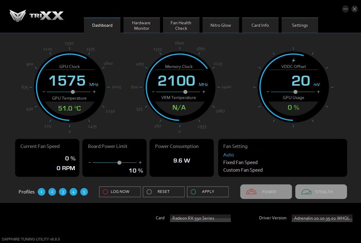

Da Wattmann irgendwie nichts bei mir ändern wollte, ging ich auf die Sapphire Homepage und fand ihr werkseitiges Tool, welches die Clocks, Volts, LED, etc. ändern kann:
TRIXX Sapphire Tuning Utility v6.8.0
2 Probleme sind nun entstanden, über die ich gerne reden will:
1. WoW mag wohl alte Treiber nicht, beim Start meckert es zwar, aber es geht einwandfrei - bisher einmal Freeze gehabt --> daraufhin Spannung um 20mV gesteigert mit TRIXX --> 0 Freezes bisher
2. Kein Zugriff auf die Radeon Software:
Da ich wohl einen Fehler gemacht habe, kommt immer die Fehlermeldung:
Software und Treiberversion sind unterschiedlich, bitte alles auf die neueste Version updaten.
Ich werde heute noch einfach per Wiederherstellungspunkt die aktuelle Version seitens AMD installieren und verbleib bei +20mV unter Trixx.
Ich werde wohl dank dem Bequiet Netzteil nun mal 2 Kabel zur GPU führen, mal sehen...
mfg Metl
