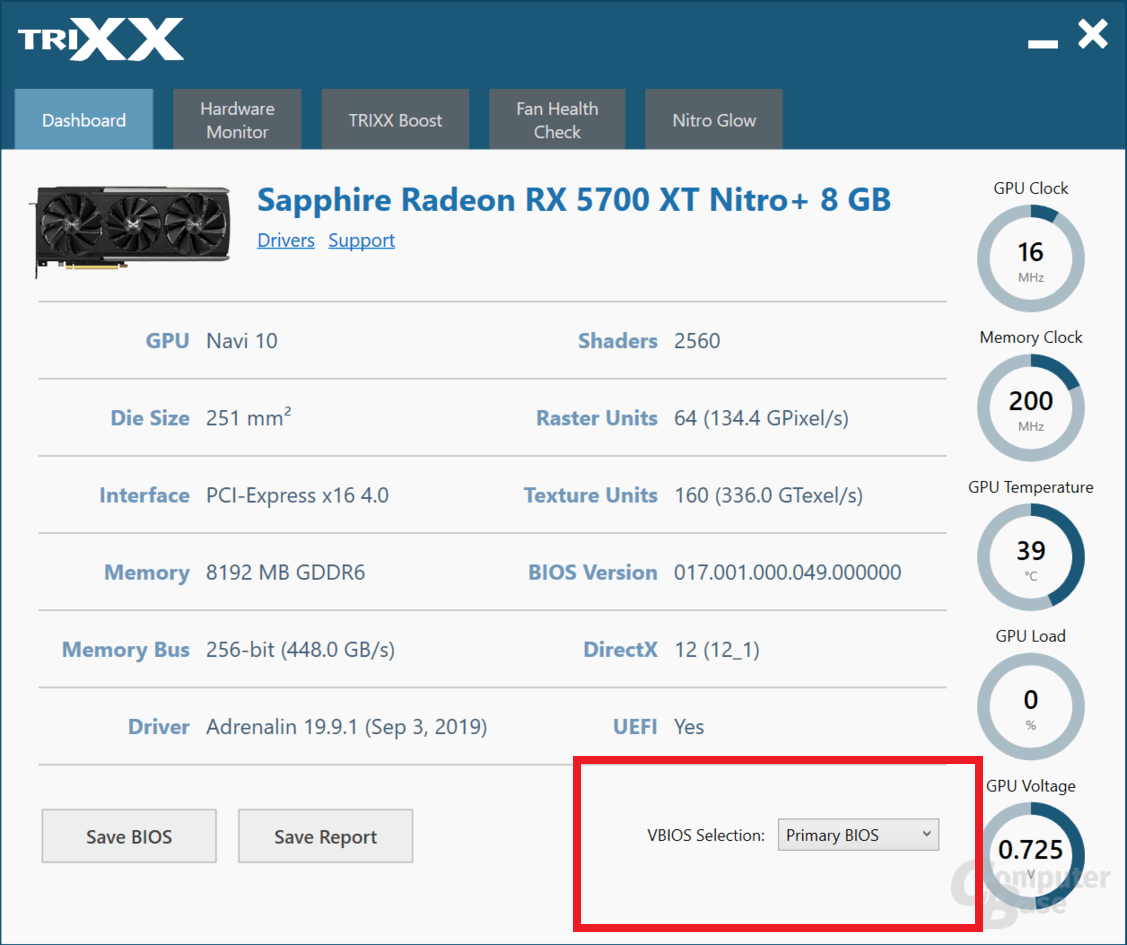

da würde ich mal behaupten, meine nitro kommt erst morgen an
hier noch nen video von der pcgh KEIN KLICKBAIT
Hallo Fassbier,
vielen Dank. Aber ich könnte schwören, dass es diese Auswahl bei meiner rx 590 nitro nicht gibt.
Werde ich mir heute Abend (zur Zeit auf der Arbeit) noch mal ansehen.
Denke aber es wäre mir aufgefallen, da ich ja nach genau so etwas gesucht habe.
Bruß
ohh, war nen fehler von mir...is mir die letzen 2 wochen während meiner Recherchen für meine graka paar mal passiert bei testberichten und shopseiten: ich lese wohl immer nur: sapphire - rx - 5 - nitro - +.... und dachte es geht um die 5700XT 🤦‍♂️
sry
