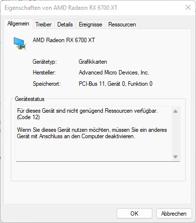

Dann habe ich jetzt mal die 6700XT in den 2. großen PCIe Slot gesteckt und nun beide Karten gleichzeitig drin wobei das Bild über die R9 290 läuft. Das System fährt schon mal hoch. In Windows werden beide Karten erkannt:
Allerdings bei der 6700XT der Status:
Mit Strom sind beide voll versorgt.
Also die Karte an sich läuft aber irgendwie doch nicht, jemand ne Idee woran es liegen kann? In der Zwischenzeit hole ich mir mal einen zweiten Rechner ran und werde versuchen ob die Karte dort läuft.

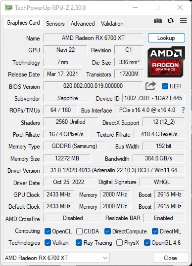

Was sagt denn GPU-Z?

Edit:
GPU-Z:
Ich werde mal einen aktuellen Treiber installieren und dann noch mak die 6700XT in den Hauptslot packen und hoffen dass es läuft.

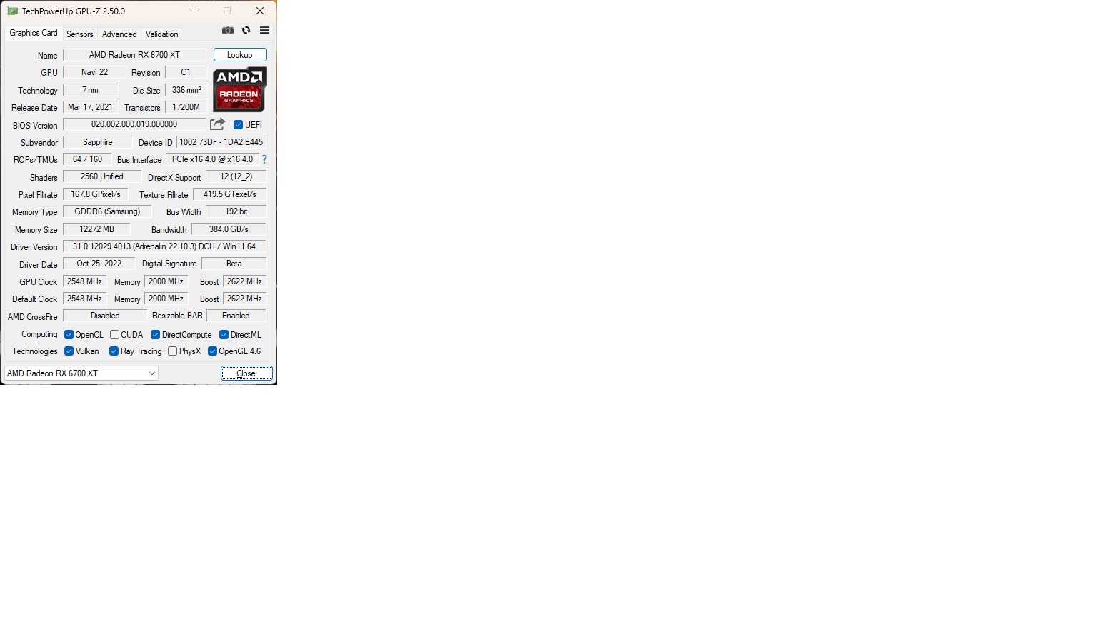

Habe jetzt die 290 wieder ausgebaut, die 6700XT in den Haupt-Slot gepackt und im UEFI wieder normale Einstellungen hergerichtet. Läuft auch, jetzt scheint wohl alles richtig zu sein:
Ich weiß nicht, wo genau jetzt das Problem lag. Ich habe die letzten Wochen 4 verschiedene GPUs im Rechner gehabt, lief alles reibungslos. Windows hatte sich ausgerechnet noch mit einem Windows Update dazwischengemogelt, aber das kanns ja auch nicht sein, ich kam ja nicht mal bis zum OS.
Ich hoffe mal das bleibt jetzt so. Sollte ja auch vorerst die letzte sein.

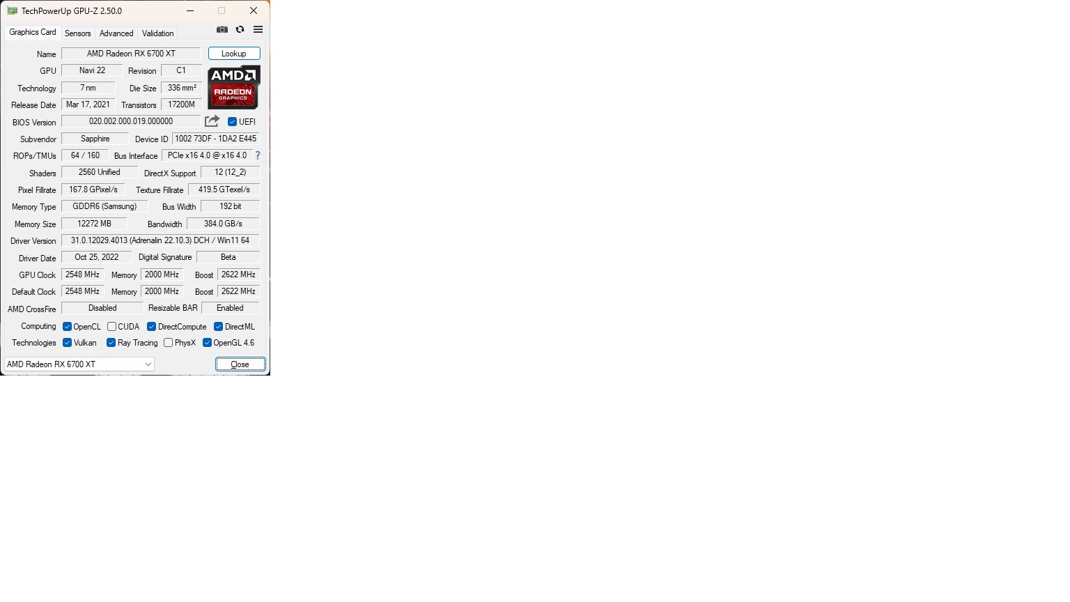

Ich habe die gleiche Karte, allerdings zeigt GPU-Z höhere Taktraten an.
Bios Schalter ist auf normal gestellt.
