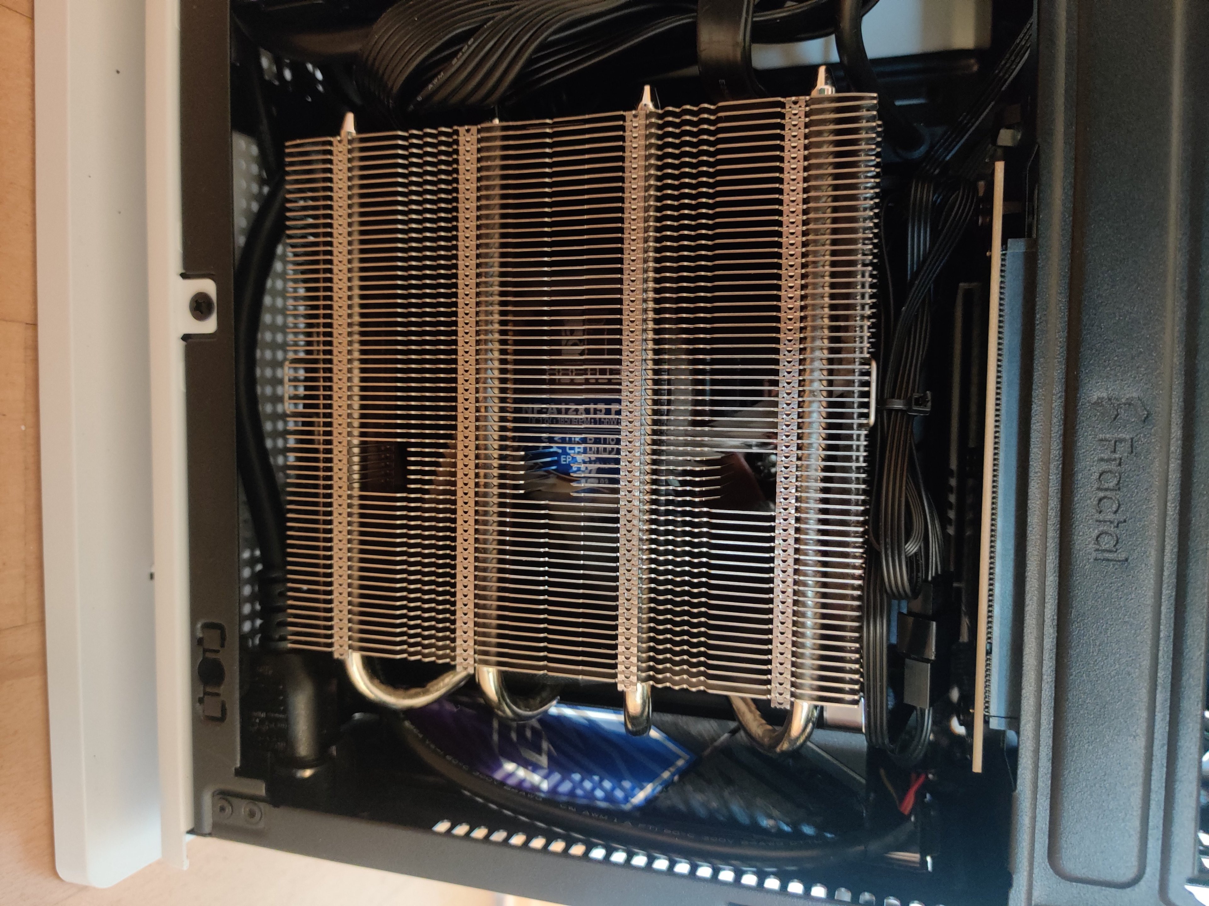

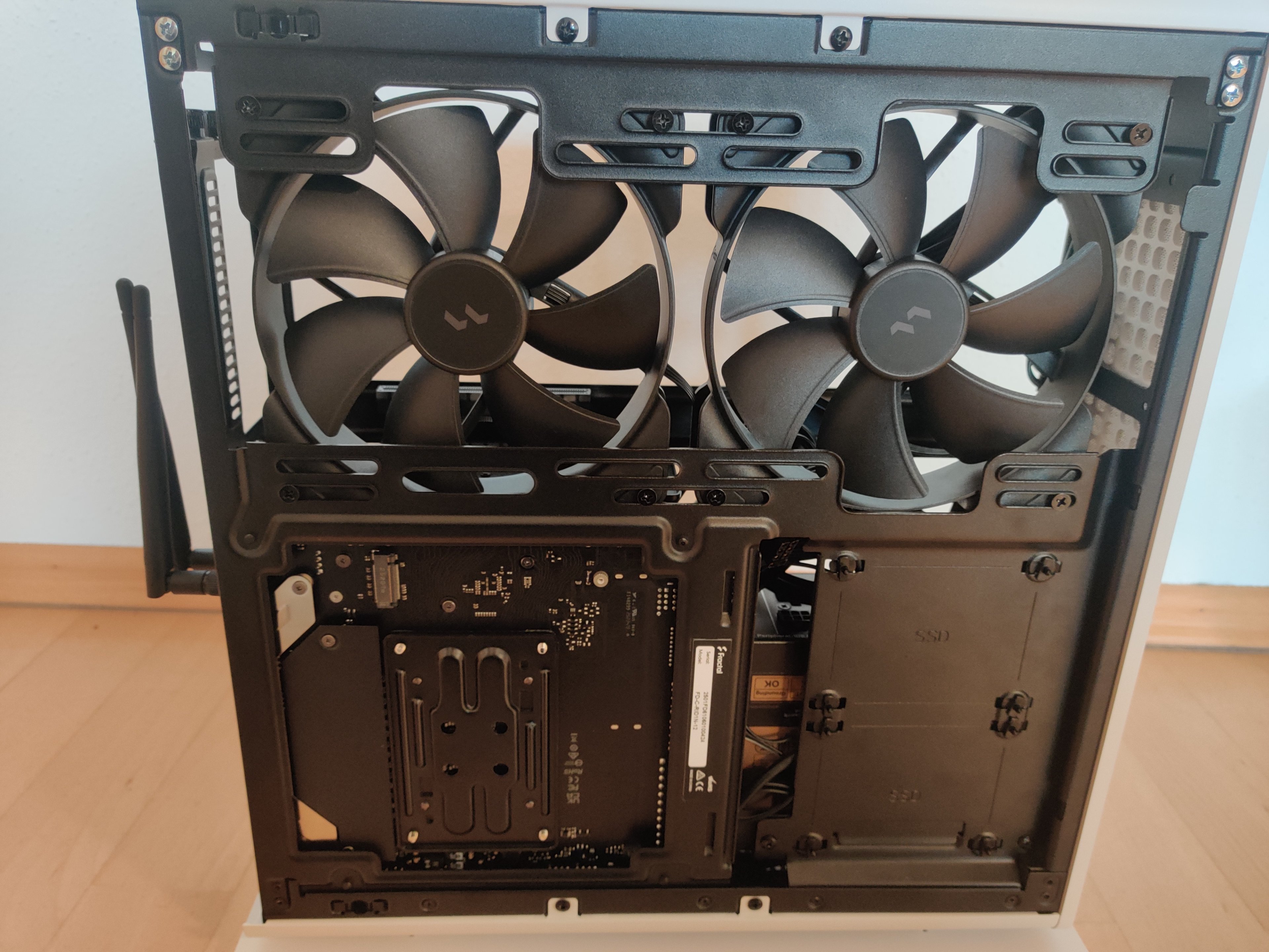

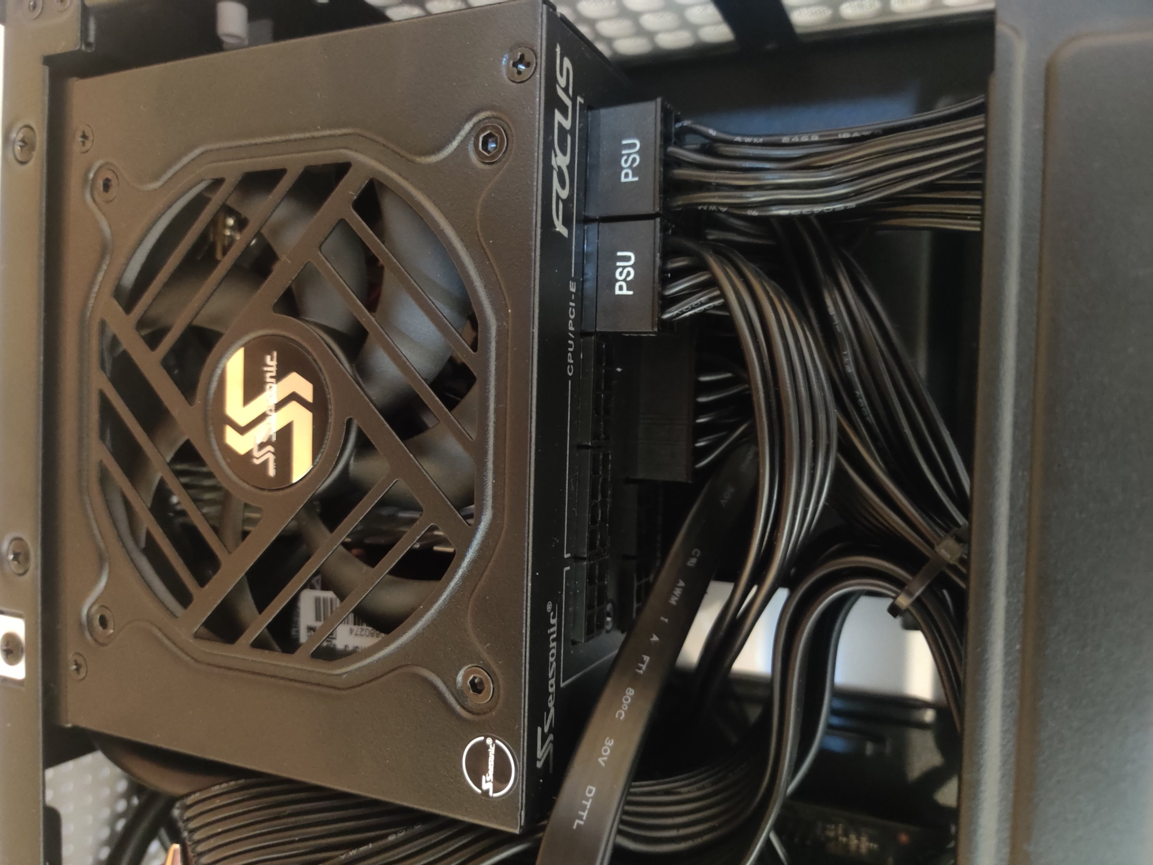

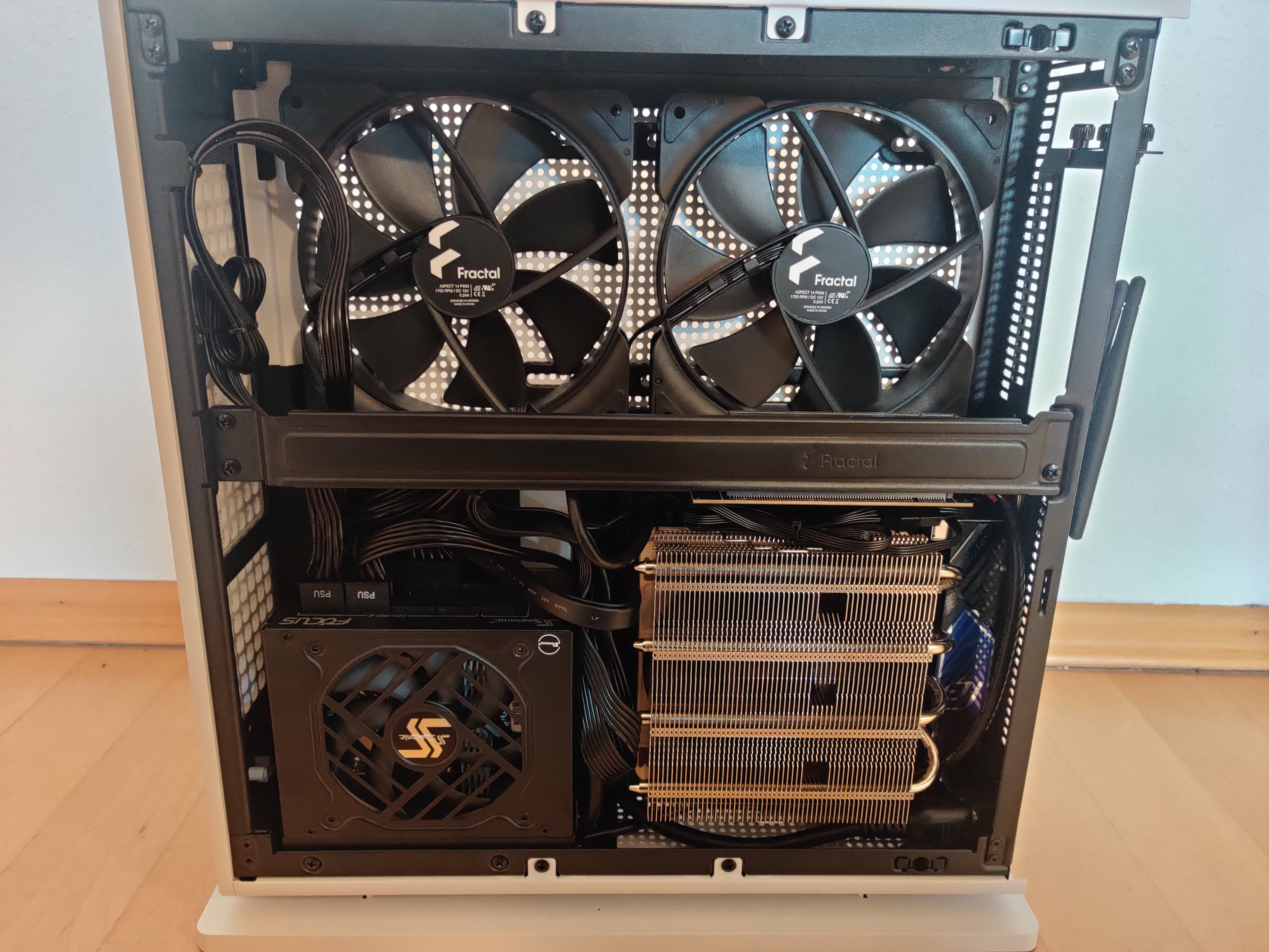

Wolfgang.R-357: schrieb:
Mache mal einige gute Bilder vom System und stelle sie hier herein (hier hochladen, nicht auf einer Drittseite).
Anbei die Bilder. Die Grafikkarte ist gerade leider nicht eingebaut. Die müsste man sich „dazudenken“ :D

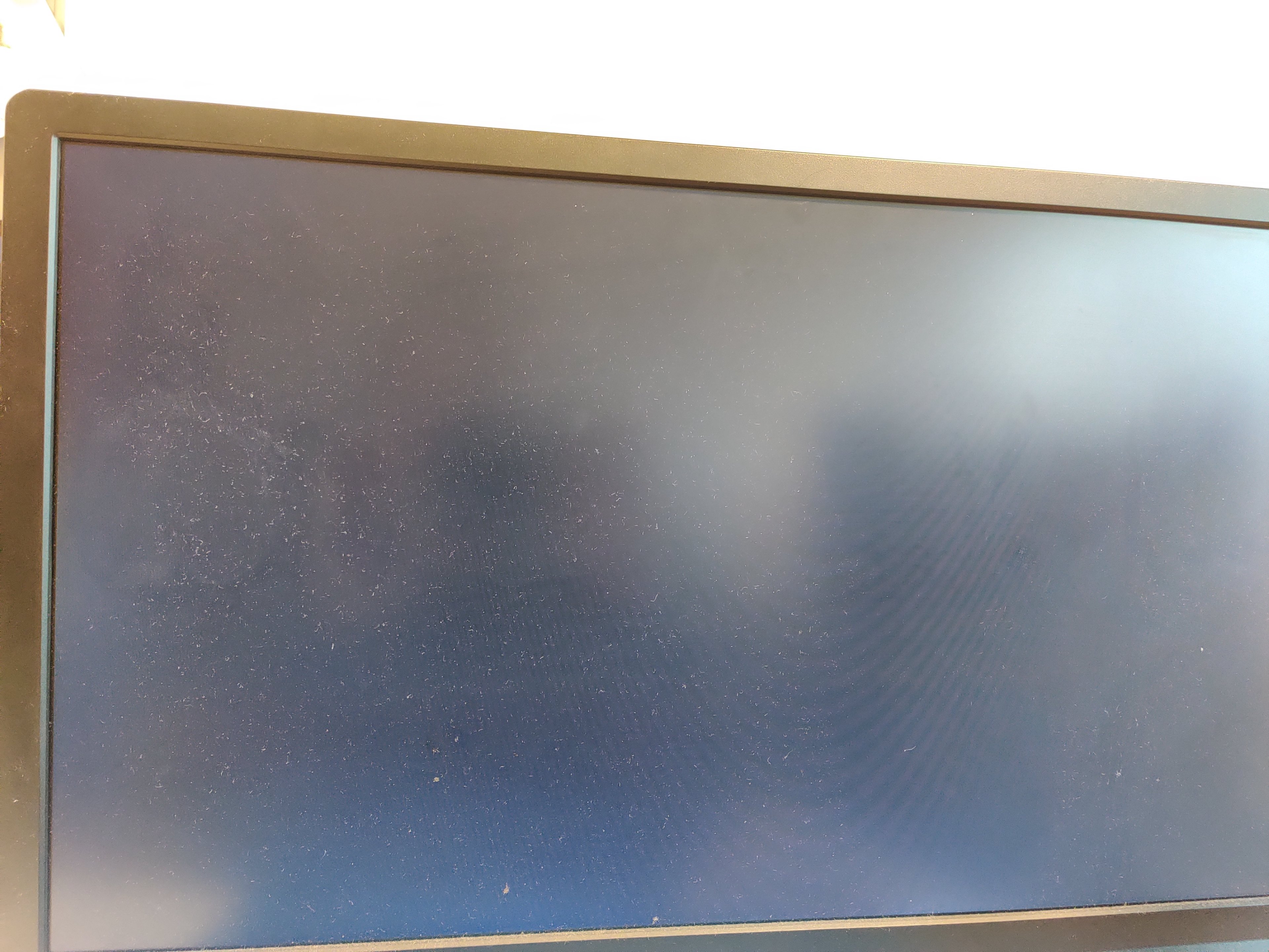

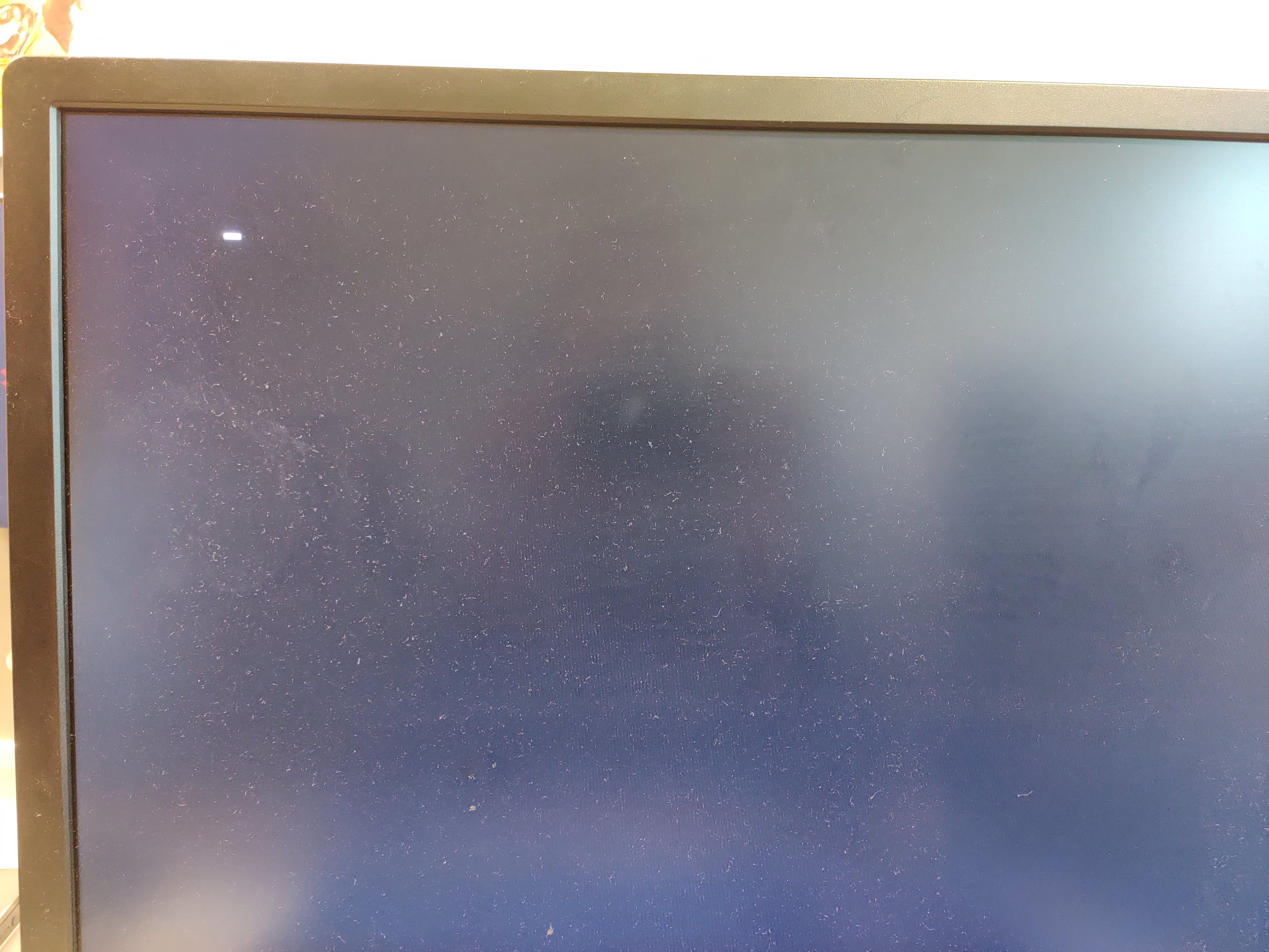

Gerade habe ich im BIOS die primäre Grafikausgabe auf iGPU forciert. Damit bekomme ich tatsächlich sogar vom iGPU Port des Mainboards ein Signal wenn die Grafikkarte installiert ist. Allerdings bootet der PC damit nicht in Windows, sondern stellt für ca. 5min einen einsamen Unterstrich '_' dar, der von einem Blackscreen gefolgt wird.
Edit: Der „Blackscreen“ erscheint, bevor ich ggf. ins BIOS wechseln könnte. Außerdem sind alle Eingabegeräte währenddessen „tot“.
