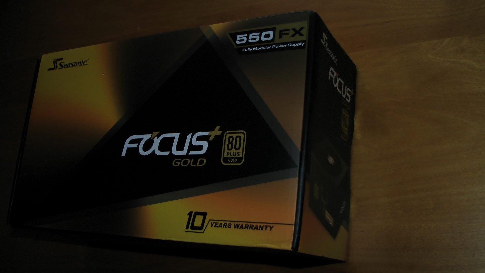

Dann habe ich Nickels Vorschlag umgesetzt, das CleanerUtility ausgeführt und den von ihm empfohlenen Treiber installiert. Dann das Focus+ 550 mit Board, CPU, Grafik, SSD und Soundkarte (Asus, braucht Floppystrom) verkabelt. Der erste Unterschied, der mir auffiel war, das das Seasonic auf der 12V Schiene hyperpräzise auch 12,000v wohl ausspuckt. Das beQuiet läuft auf 11,6-11,8 -bricht allerdings unter Belastung auch nicht ein. Werte aus HWinfo abgelesen.
Dann habe ich TheCrew gestartet und bin einfach mal nen Highway lang gefahren, nix was die fps runterzieht, kein Wald, kein Regen etc. Bin also an der mexikanischen Grenze lang, der Highway endet in Dallas. Ich war fast durch die Stadt durch und dann stürzte der komplette PC ab. :grr: Im Betrieb mit dem beQuiet stieg immer nur der Treiber aus, nun war es so das ich den Resetknopf bemühen mußte.
Ich hatte nichts im Wattman verstellt, auch nicht im Spiel. 60fps wurden gehalten, allerdings gab es Minuten vor dem Absturz den ersten Ruckler ohne Grund. Sry für schlechte Quali, aber hier ist das Beweisvideo ungekürzt. Kannst nach dem Spielstart direkt zu Minute 9 vorspulen=
https://drive.google.com/open?id=1iWtPwPzRR8qGCQNS1ghX0-xd9GKEXVk3
Bevor nun jemand ankommt und behauptet, das Seasonic wäre kaputt. Es ist nagelneu, das war sein allererster Einsatz, also halte ich das bei aller Paranoia für unwahrscheinlich. Laut Internet betrifft das Stabilitätsproblem übrigens diverse Polaris-Modelle und ja, bei einigen hat wohl ein Netzteiltausch geholfen. Deren NTs waren dann allerdings aus dem letzten Jahrzehnt oder wirklich minderwertig. Ja, das PurePower ist zwar ein Budget-Modell, aber dennoch ein Qualitätsnetzteil.
Wens noch interessiert, ich habe die "alte" Version SSR-550FX (bevor aufgrund der Videoquali angezweifelt wird, es wäre nicht das 550er).
