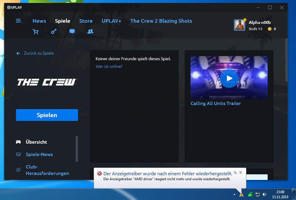

Nach 2-3min ein ruckeln, die fps gingen runter und dann ZACK, Bild schwarz -AMDtreiber wurde von Windows zurückgesetzt. Spiel nochmal gestartet, Fraps läuft wieder mit. Noch bevor ich losgefahren bin, hab ich mit Strg+Shift+O das Leistungsoverlay aktiviert, um zu sehen was die Karte so macht. Ich konnte nichtmal losfahren! Overlay geschlossen und siehe da, das Auto fährt. Diesmal den Highway nach Norden gefahren, aber: Nach kurzer Zeit Ruckler und wieder ein Treiber-Absturz. Spiel ohne Fraps gestartet, vor dem losfahren Overlay eingeschaltet -kann losfahren. Aber wieder in weniger als 5min Treiber-Absturz. Spiel nackt gestartet, also KEIN Overlay aktiviert -trotzdem: Amdkmdap stürzt ab und mußte von Windows wiederbelebt werden.

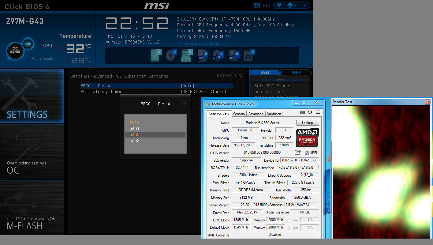

Dann habe ich HWmonitor angeworfen, dazu GPU-Z und habe dessen Rendertest laufen lassen. Wieder nach knapp unter 5min stürzte der Grafiktreiber ab und riß GPU-Z in einen freeze. Ich habe mich an das wohl fehlerhafte Overlay erinnert und kurzerhand nach dem kommenden Neustart den Prozess amdow.exe per Taskmanager gekillt. Dann nochmal GPU-Z und seinen kleinen Rendertest gestartet und siehe da, es lief bis ich es nach etwa 20min beendete ohne einen Absturz! Die Grafikkarte hielt sich brav an ihr Temp-Target von 75° und alles war wie es von Beginn an hätte sein sollen. Hätte.

Drehzahl 1273 max
Temps 75 Grad am TT-Limit
Volt 1,2063 max
Verbrauch angezeigt 140W max
Takt wie gehabt 1545 / 2000
Auslastung GPU 98%
Kein Absturz
GPU-Z Rendertest Vollbild nach 20min=
Drehzahl 1395 max
Temps 75 am TT-Limit
Volt 1,2063 max
Verbrauch 150W max
Takt 1545 / 2000
Auslastung GPU 100%

TheCrew 1, FullHD, Ultra mit 4xMSAA / HBAO+, Schatten auf Hoch, VSync im Spiel AN und per Treiber 16xAF erzwungen.
Fraps 3.5.99 TRIAL läuft mit
Drehzahl 1354 max
Temps 73 Grad max
Volt 1,2250
Verbrauch 199 W max
Takt 1542 / 2000
Auslastung GPU 99%
VRAM 1,8GB
Absturz? Ja. Ich komm in der Welt an, es regnet, lächerliche 50fps laut Fraps und nichtmal 1 Minute später der Absturz.
-Overlay ab jetzt im CCC ausgeschaltet-
TheCrew 2, FullHD, Ultra mit FXAA und SSAO+ (scheiß Beta spiel), 60fps limiter, Schatten auf Hoch (statt Ultra) und per Treiber 16xAF erzwungen=
Fraps 3.5.99 TRIAL läuft mit, GPU-Z loggt=
Drehzahl 1414 max
Temps 69 Grad max
Volt 1,2250
Verbrauch 209 W max
Takt 1545 / 2000
Auslastung GPU 100%
VRAM 2,6 GB
Absturz? JA! Im Miami Haus noch 60fps, ich geh auf die Karte und porte mich zu "Südliche Zentralwälder" (Rennen) und kann schon direkt nich mehr losfahren, kurz Kamera wechseln, Sekunden später friert das ganze Spiel ein. Die Rapmusik läuft noch und nach so 15-20sek schießt sich das Spiel ab wegen Grafiktreiber to the rescue.
