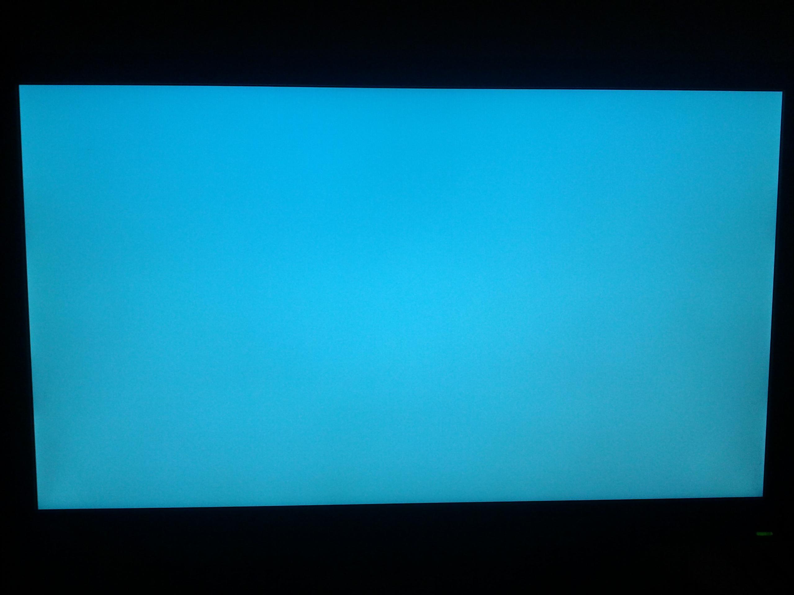

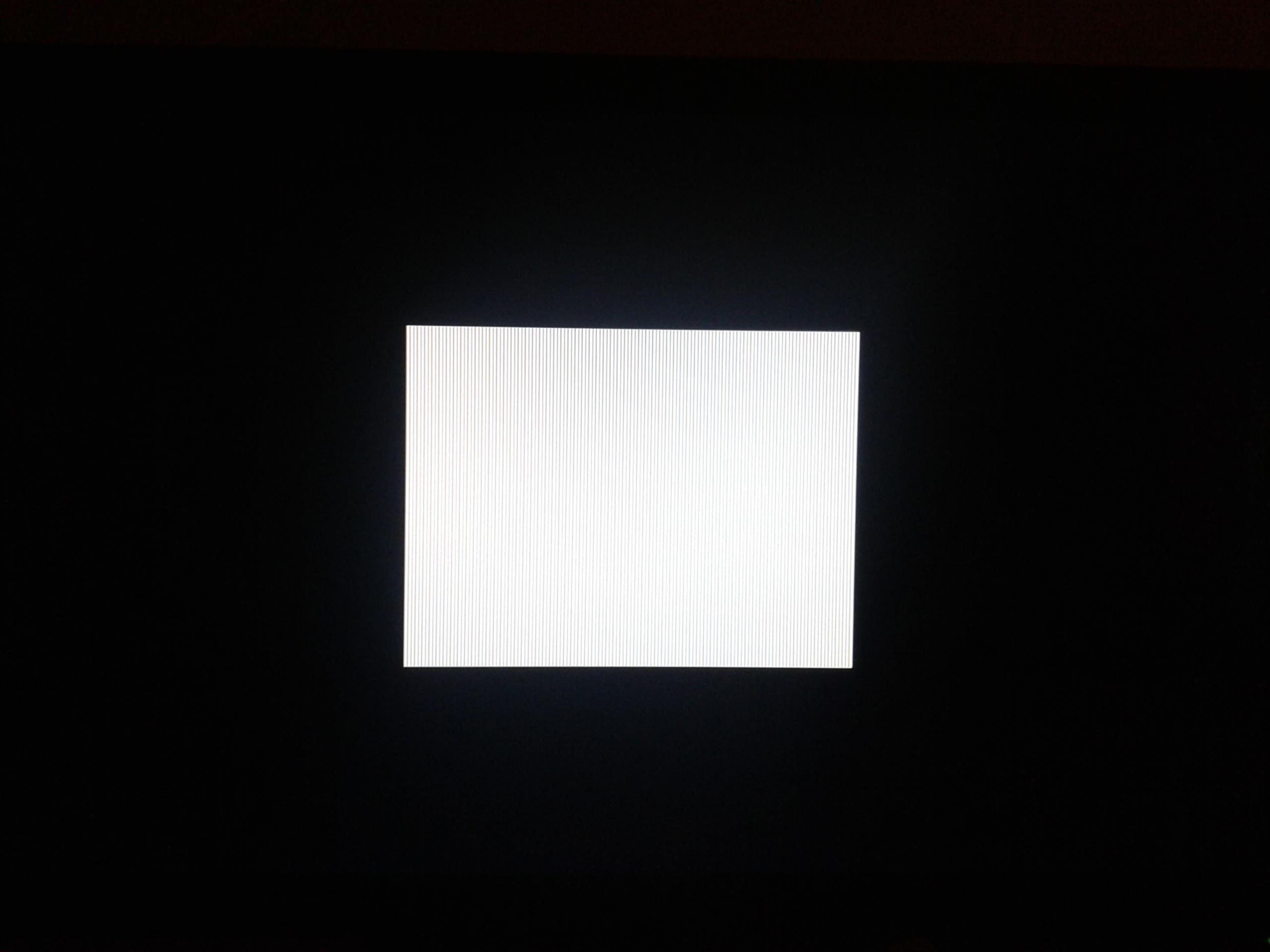

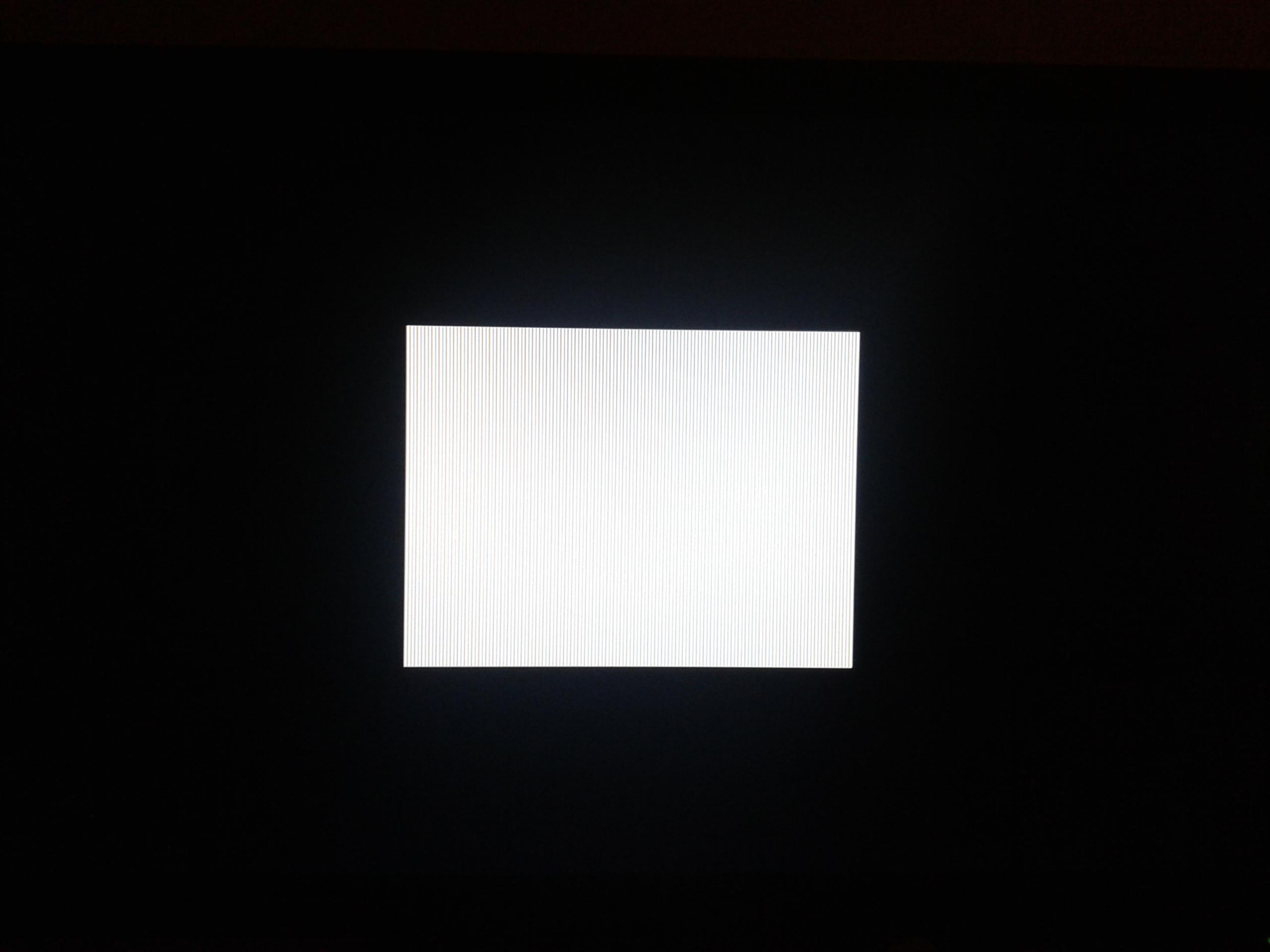

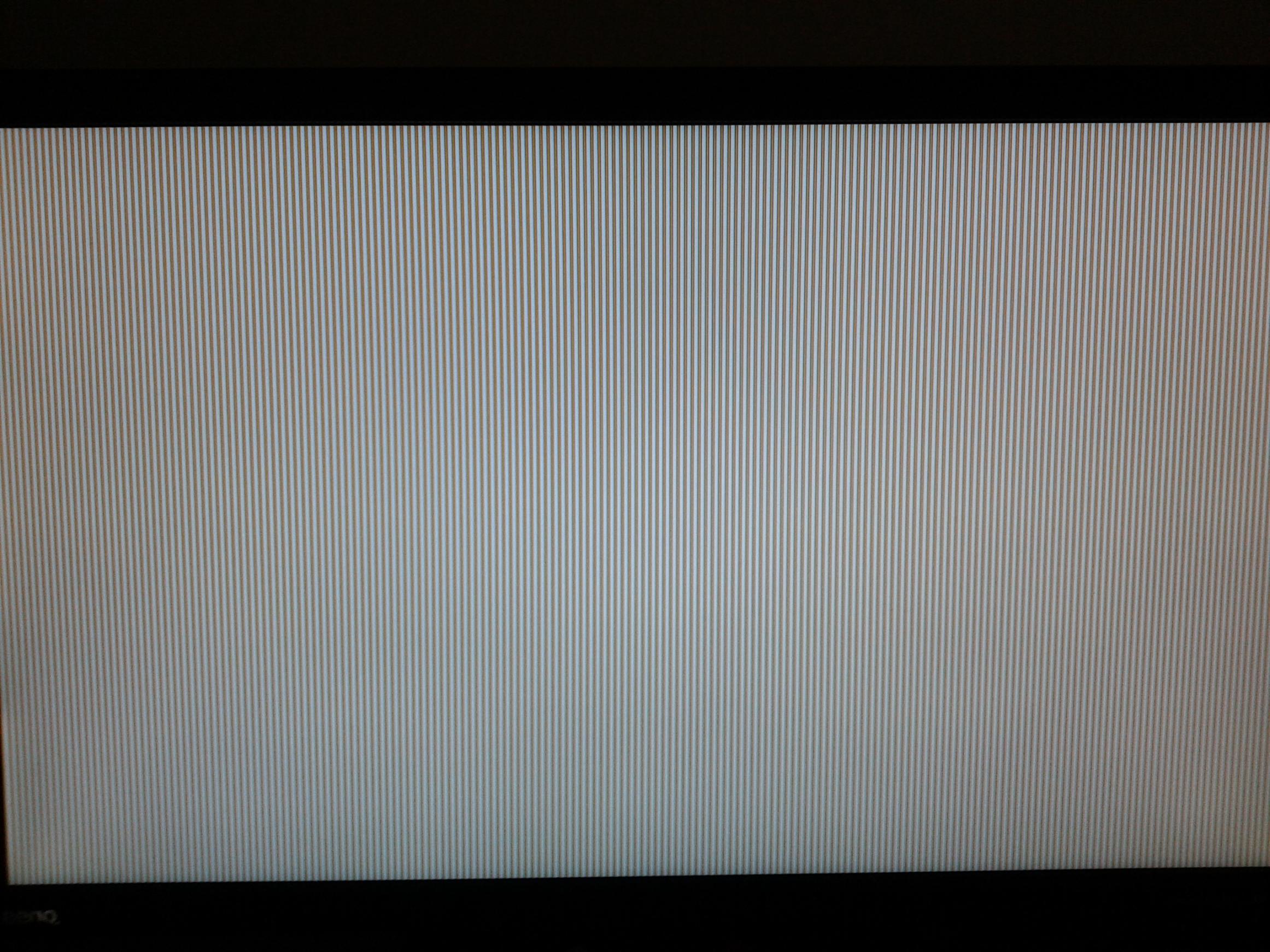

Ich bekomme extrem viele Abstürze schon alleine unter Windows (Bild friert ein und kann nichts mehr machen -> Siehe Bilder). Sowohl im browser auf willkürlichen Webseiten gibt es Abstürze oder Deinstallation/Installation von Treibern. BF4 kann ich gar nicht erst starten. Stürzt schon beim Server joinen ab. Auffällig war das ein Besuch bei Youtube so gut wie jedes Mal zu einem Absturz führt. Interssanterweise gibt es unter Windows jedoch keine Abstürze wenn ich kein Treiber installiert habe...
Nun habe ich noch den Video Memory Stress Test gemacht (runtergeladen von Computerbild). Im 4. oder 5. Test (640x480 16pp) stürzt die Kiste auch wieder ab:
Einzige Möglichkeit den "Betrieb" wieder aufzunehmen ist den Resetknopf zu drücken und neu zu starten.

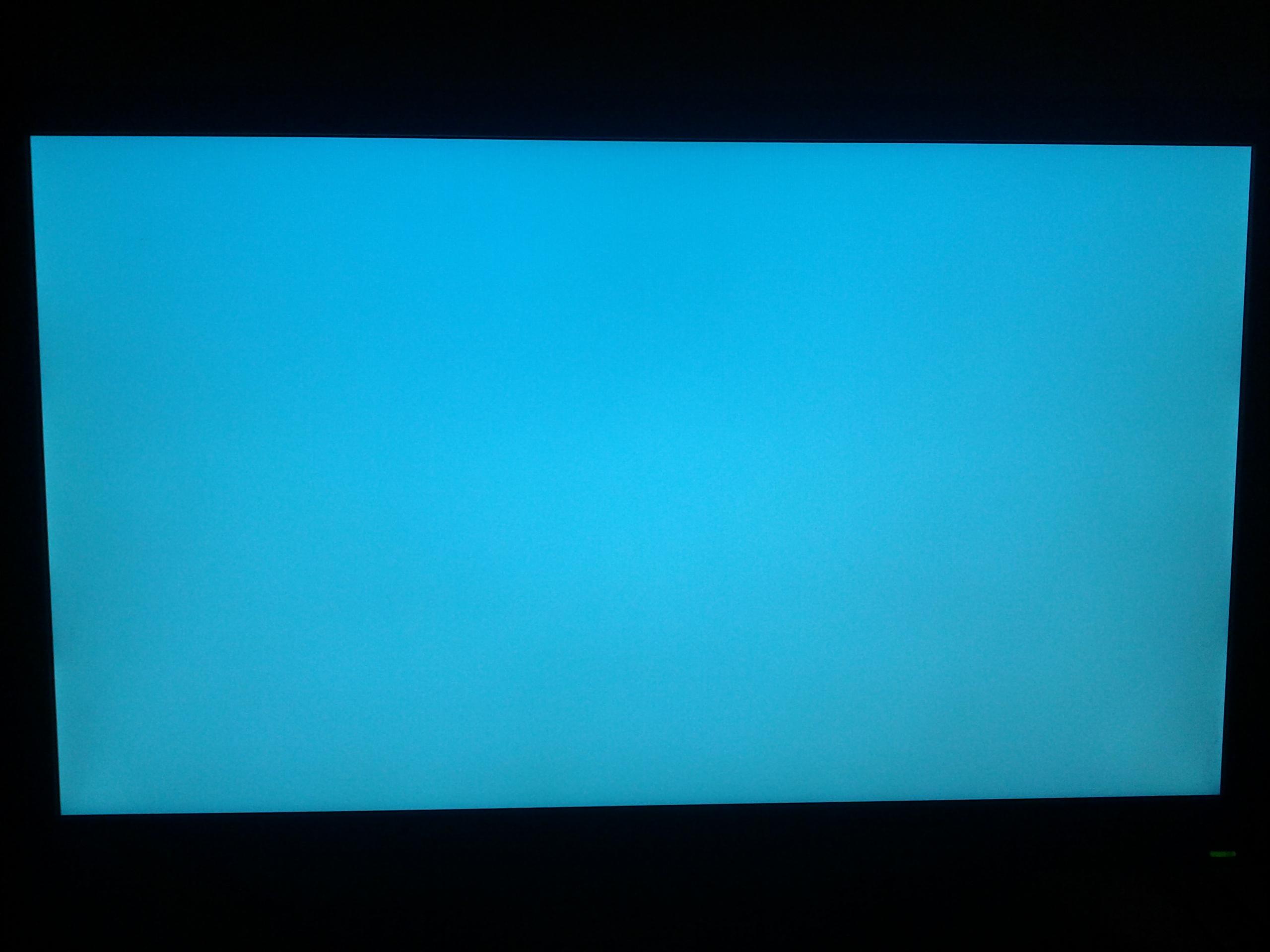

Beispiele anderer Crashes:

Naja, meine persönliche Meinung wäre die Grafikkarte, insofern man noch Umtauschen kann umzutauschen.
Sollte das immernoch Erfolglos sein hat man trotzdem eine neue/Überholte Grafikkarte und kann weiter auf Fehlersuche bzw. Fehlereinschränkung gehen.

Karte ist defekt. Kann immer mal (wenn auch sehr selten) passieren. Händler kontaktieren und weitere Vorgehensweise mit ihm absprechen.
Wirst wohl eine neue Karte kriegen.
