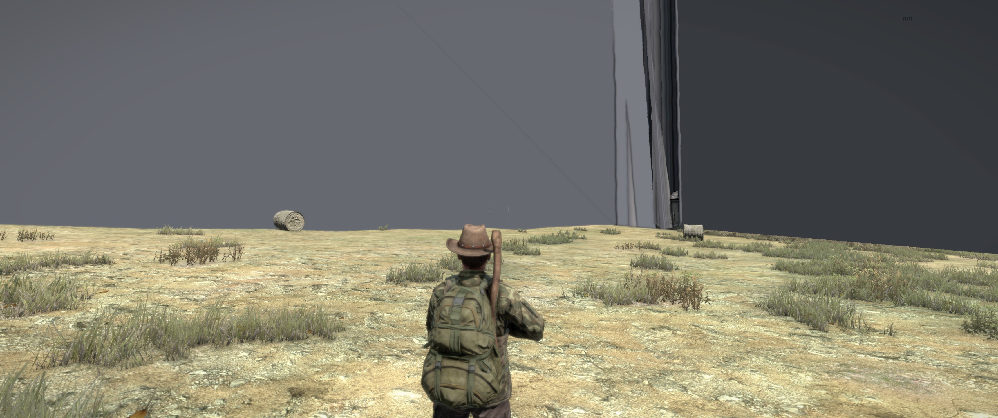

jap genau die fehler

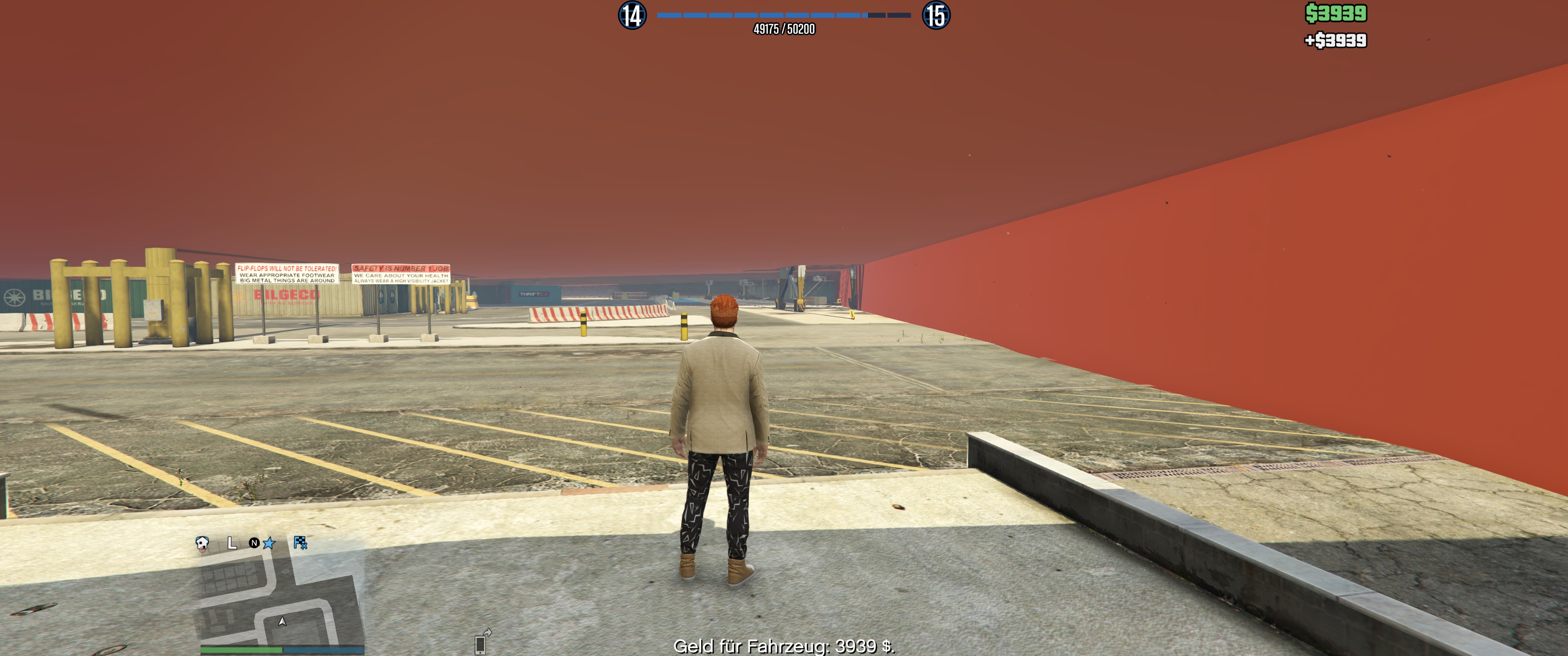

Typischer VRAM Textur/Geometriefehler - meist von Objekten ausgehend
kommenmeist von objekten he
der 1,6 to 1,5 Volt Trick funktioniert wohl bei vielen
meine Fehler sind Geschichte
