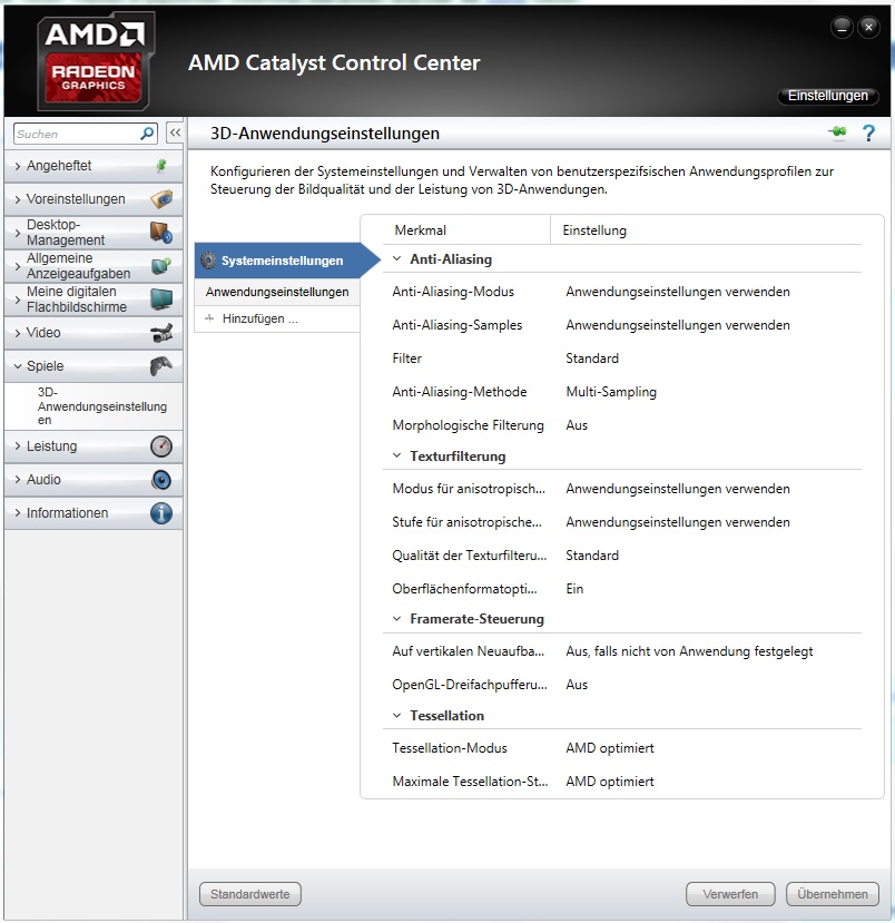

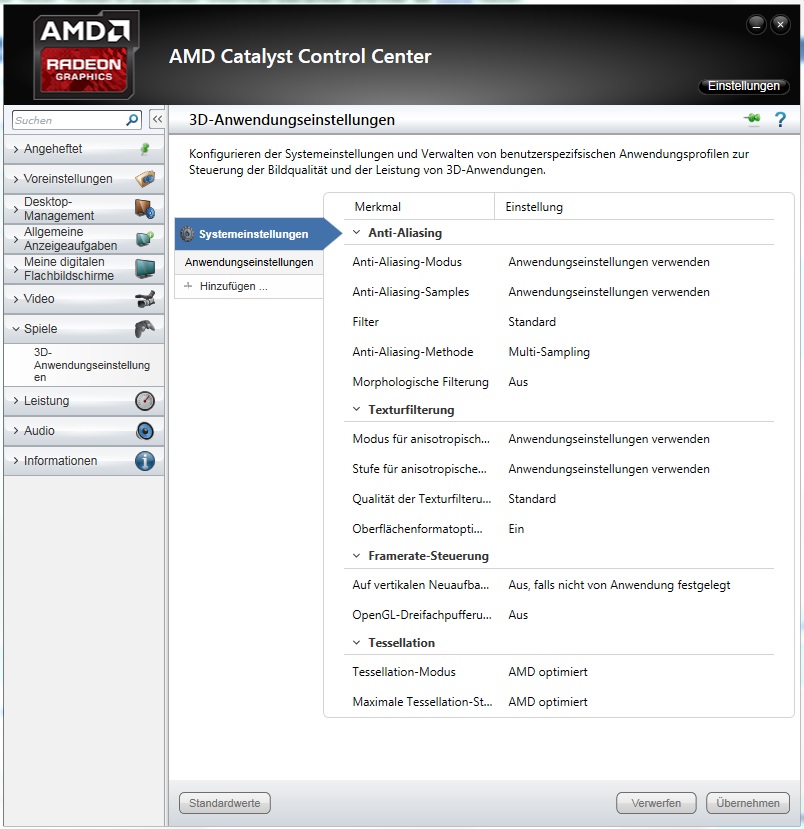

Bei Catalyst sind folgende Einstellungen drin (habe da nichts angerührt)

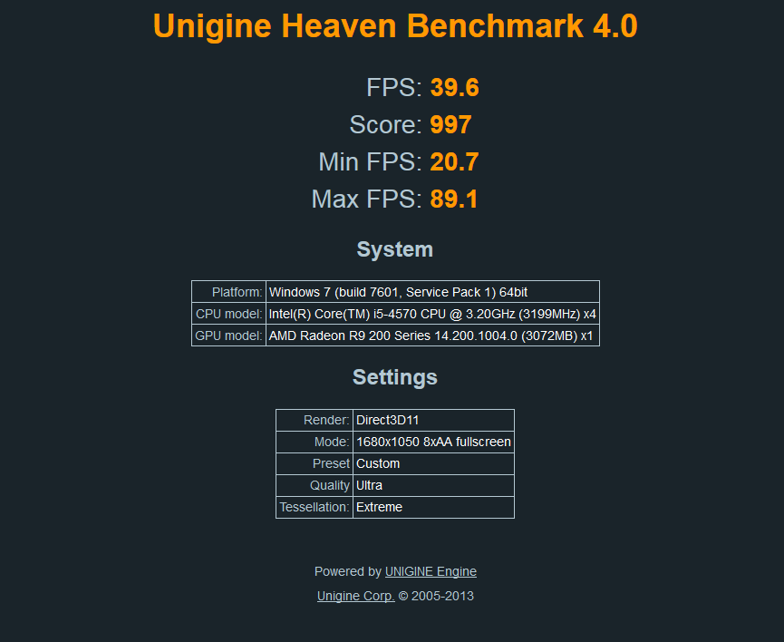

Gestern habe ich mal Unigine Heaven Benchmark 4.0 durchlaufen lassen falls euch das weiter hilft

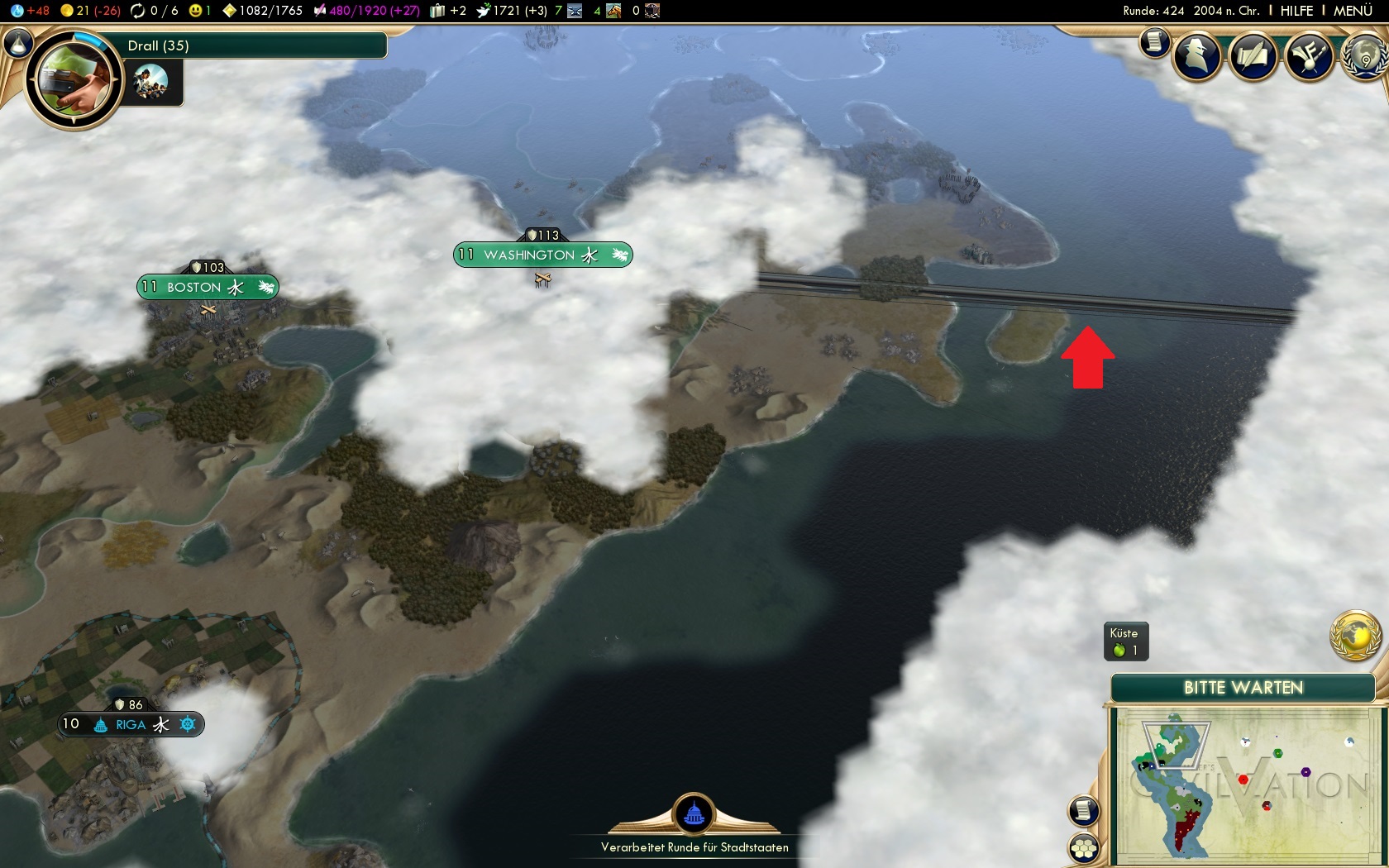

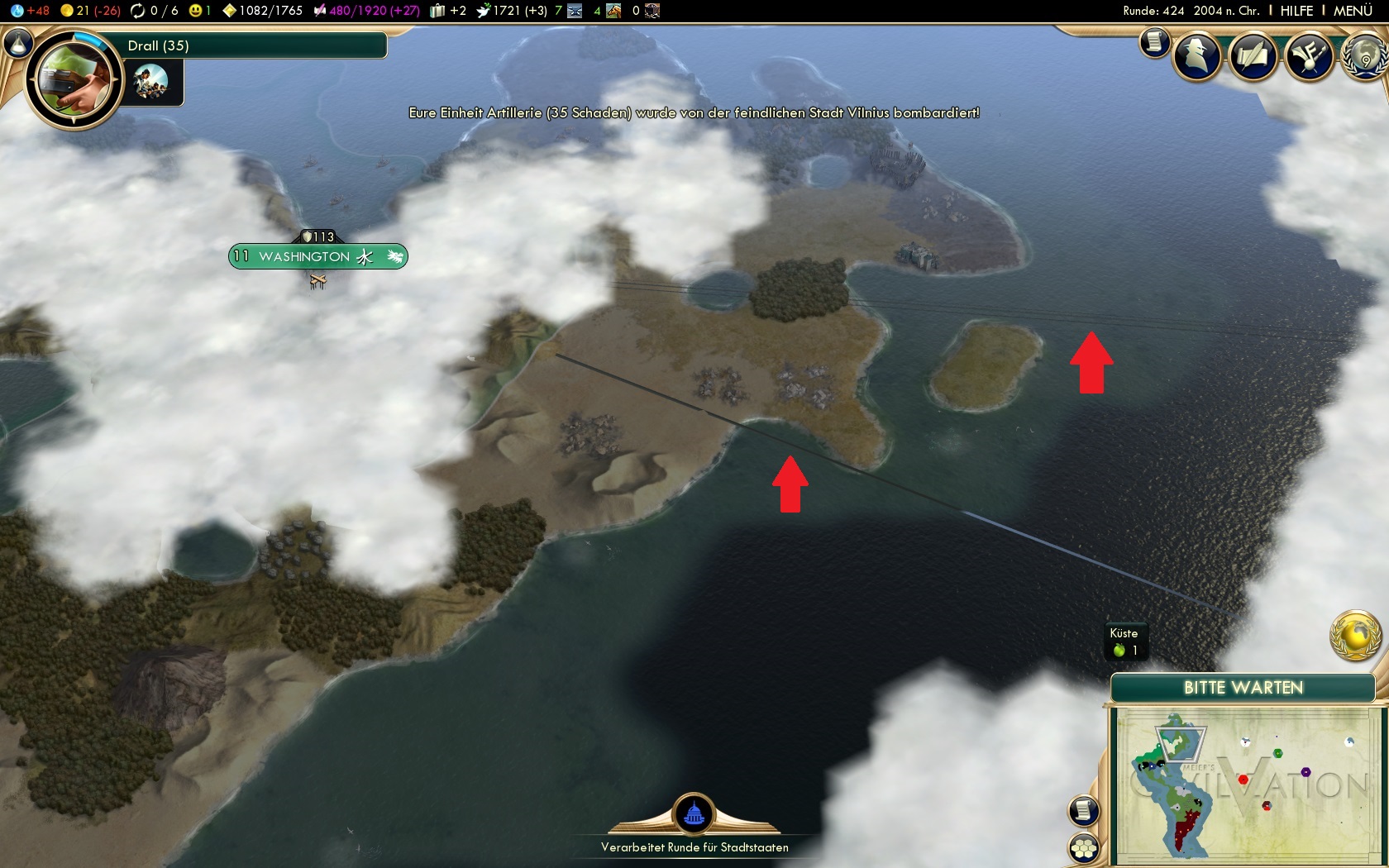

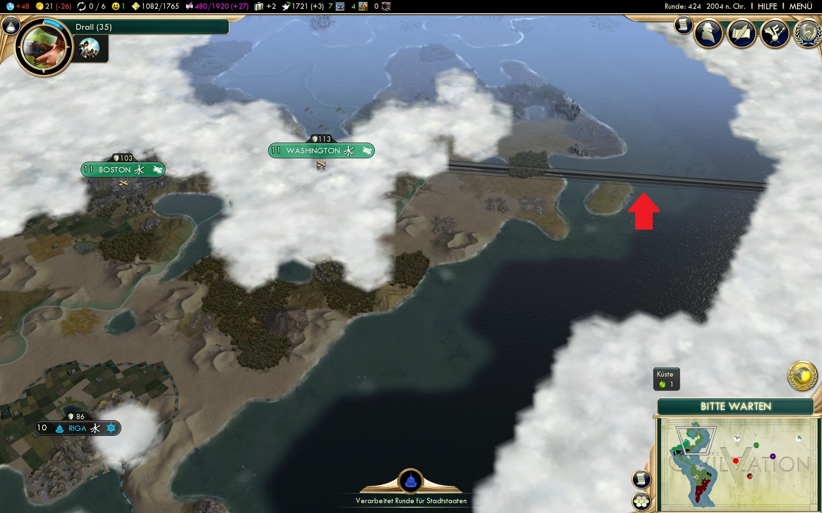

Testobjekte: Civilization Brave New World @DX11, Youtube-Video und ein screenshot eines anderen Videos.

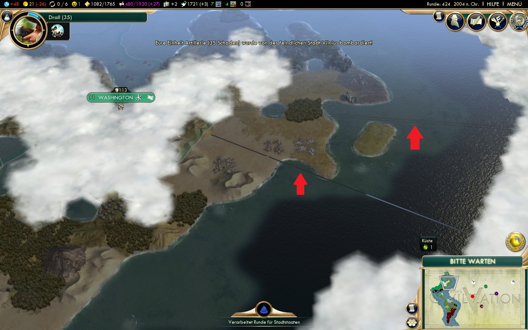

Grafikfehler @Civilization

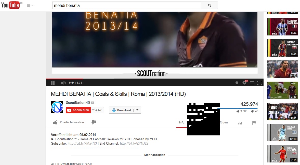

Grafikfehler @Youtube

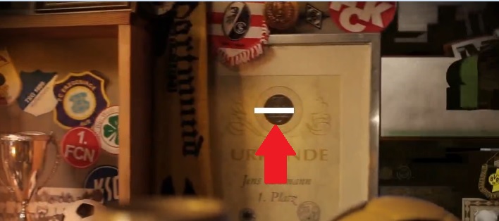

Grafikfehler @Video screenshot

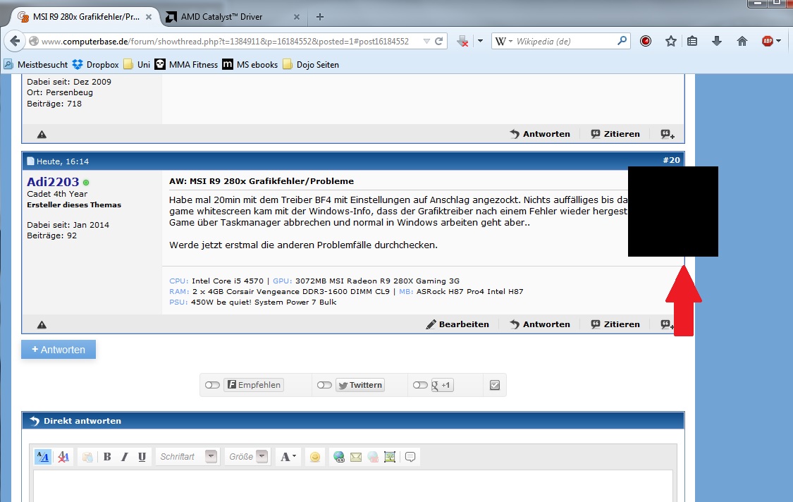

Habe mal 20min mit dem Treiber BF4 mit Einstellungen auf Anschlag angezockt. Nichts auffälliges bis dann ein in game whitescreen kam mit der Windows-Info, dass der Grafiktreiber nach einem Fehler wieder hergestellt wird. Game über Taskmanager abbrechen und normal in Windows arbeiten geht aber..
Werde jetzt erstmal die anderen Problemfälle durchchecken.

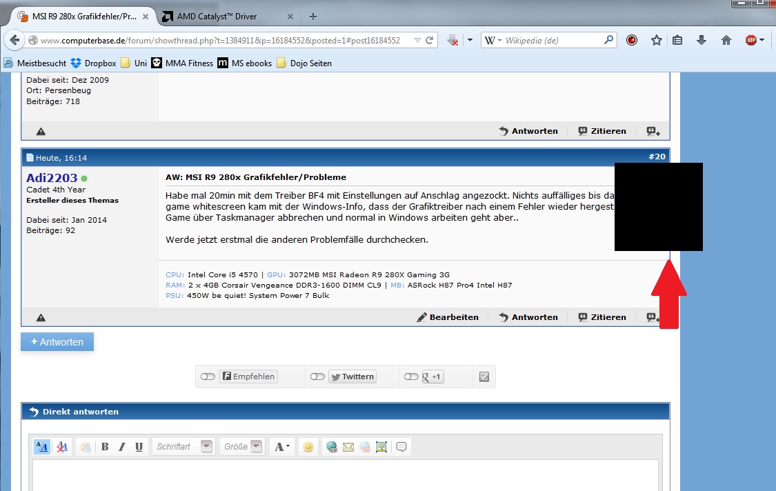

Und next one.
Das gekenntzeichnete Quadrat taucht mal auf, dann ist es wieder weg, dann flackert es bunt gemischt in schwarzen, grauen und tatsächlich dort hin gehörenden Bildpunkten.. Habe das Gefühl, dass das immer erst nach 30-60min, je nach Belastung auftritt. Und dann sogar wenn man im Browser hoch und runter scrollt..
Werde heute spät abends noch 3-4 Sachen ausprobieren und wenn es weiterhin so ist, dann morgen Reklamation fertig machen!
