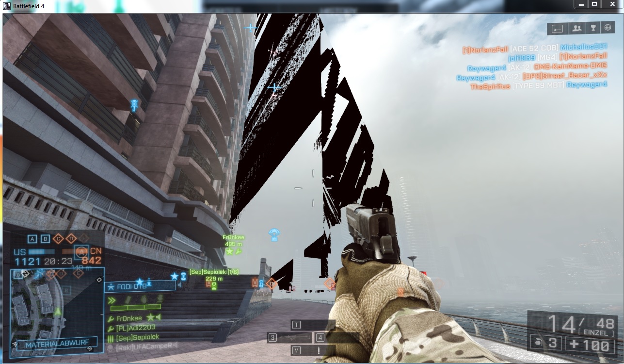

MSI R9 280x Grafikfehler/Probleme
Adi2203 schrieb:
Habe mal 20min mit dem Treiber BF4 mit Einstellungen auf Anschlag angezockt. Nichts auffälliges bis dann ein in game whitescreen kam mit der Windows-Info, dass der Grafiktreiber nach einem Fehler wieder hergestellt wird. Game über Taskmanager abbrechen und normal in Windows arbeiten geht aber..

Next one @BF4:
Habe zudem mit HWiNFO64 die Session aufgezeichnet oder wie man das auch nennt.
Wenn mir einer sagt welche Infos ihr daraus braucht um irgendetwas dazu sagen zu können, dann lade ich die CSV-Datei komplett hoch oder mache euch nen screenshot. Ansonsten geht die Karte im Laufe des Tages zurück!
