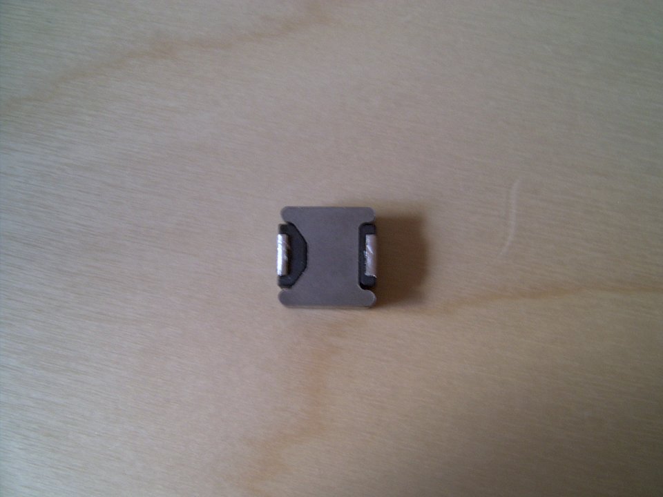

Also mal den Rechner aufgemacht, die Grafikkarte ganz leicht mit dem Finger berührt.
Plötzlich funkte es einmal kurz und irgendein heißes Bauteil fiel einfach so ab.
(Weiss net genau, was das sein kann, evtl irgendein passiver Kühler oder so. Das Ding ist silber-metall und an den Seiten schwarzer Plastik.)

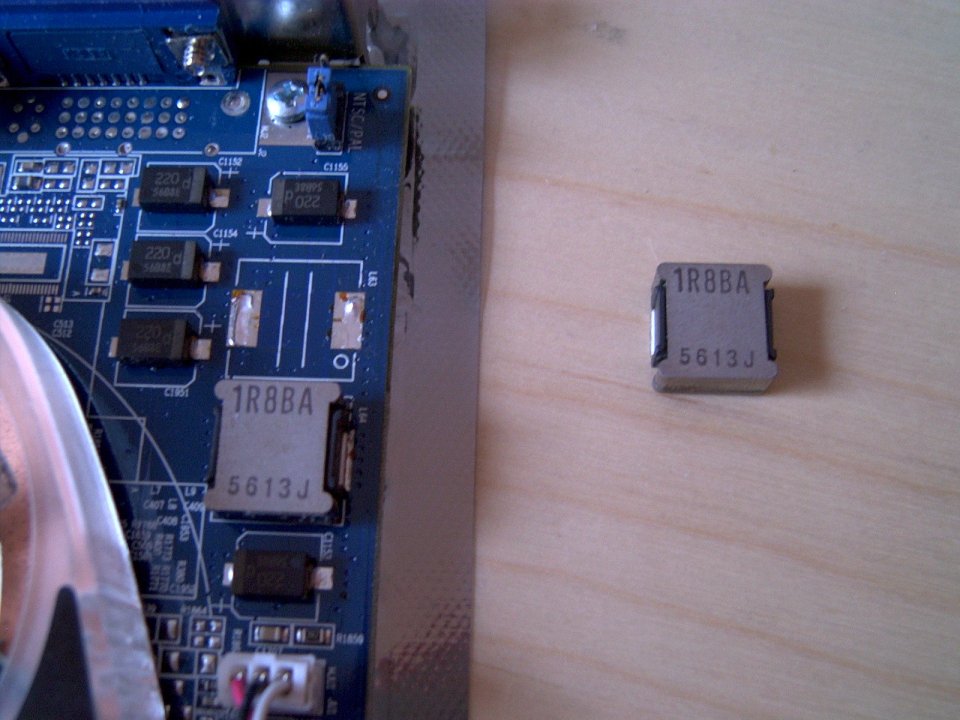

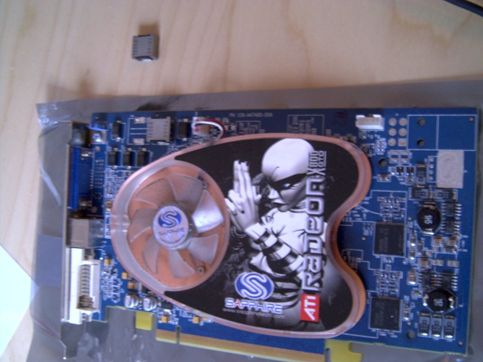

Selber reparieren ist das einzige was da hilft. Hast du das abgefallene Bauteil noch? Bilder von dem und der Karte waeren nicht schlecht.
Das ist ja ein riesen Gerät. Frag jemanden der löten kann, der sollte das reparieren können (sofern das Bauteil nicht selbst kaputt ist).
Na, das sieht doch gar nicht schlimm aus.:)
Sind beide metallischen Kontaktflaechen des abgefallenen Bauteils noch vorhanden/intakt? Dann einfach wieder dran loeten das Bauteil (oder loeten lassen, man sollte dafuer schon eine Loetstation haben, mit einem 50W Loetkolben fuer Dachrinnen zu verloeten wuerde ich da nicht dran gehen).
/edit: Das Teil ist uebrigens eine Spule der Stromversorgung der Karte
http://www.panasonic.com/industrial/components/pdf/AGL0000CE4.pdf
Da Spulen aufgrund des von ihnen erzeugten Magnetfeldes in Wirkung mit dem sie durchfliessenden Strom leicht vibrieren wird wohl auf die Dauer einfach die Loetstelle brucheig geworden sein, so dass dann das Beuteil abgefallen ist.
Das zeugt zwar nicht von bester Verarbeitungsqualitaet, laesst sich aber leicht flicken.
Nun ja, bevor ich da selbst Hand anlege, würde ich gerne wissen, ob das Zurückschicken an den Herrsteller Sinn macht.
Klar, zur Not löte ich dann(oder lasse lieber löten).
Bin kein Experte, aber das sieht in Ordnung aus.
Edit: Ah, ne Spule also, vielen Dank für die Infos kisser!
