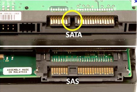

Das Kabel von SaxnPaule ist korrekt, das ist ein SAS Kabel für einzelne Platten. Prinzipiell würde auch ein SATA Kabel funktionieren, aber dann musst du den SAS Steg aufdremeln ;)

SAS Laufwerke haben normalerweise einen SFF 8482 Anschluss.
Die entsprechenden Kabel/Stecker sind einseitig zu SATA kompatibel, will heisen man kann SFF 8482 Kabel/Stecker an SATA und SAS Laufwerke/Buchsen stecken, aber keine SATA Stecker/Kabel an SAS Buchsen/Laufwerke(hier wäre die Plastikbrücke zwischen Daten und Stromport im weg)
