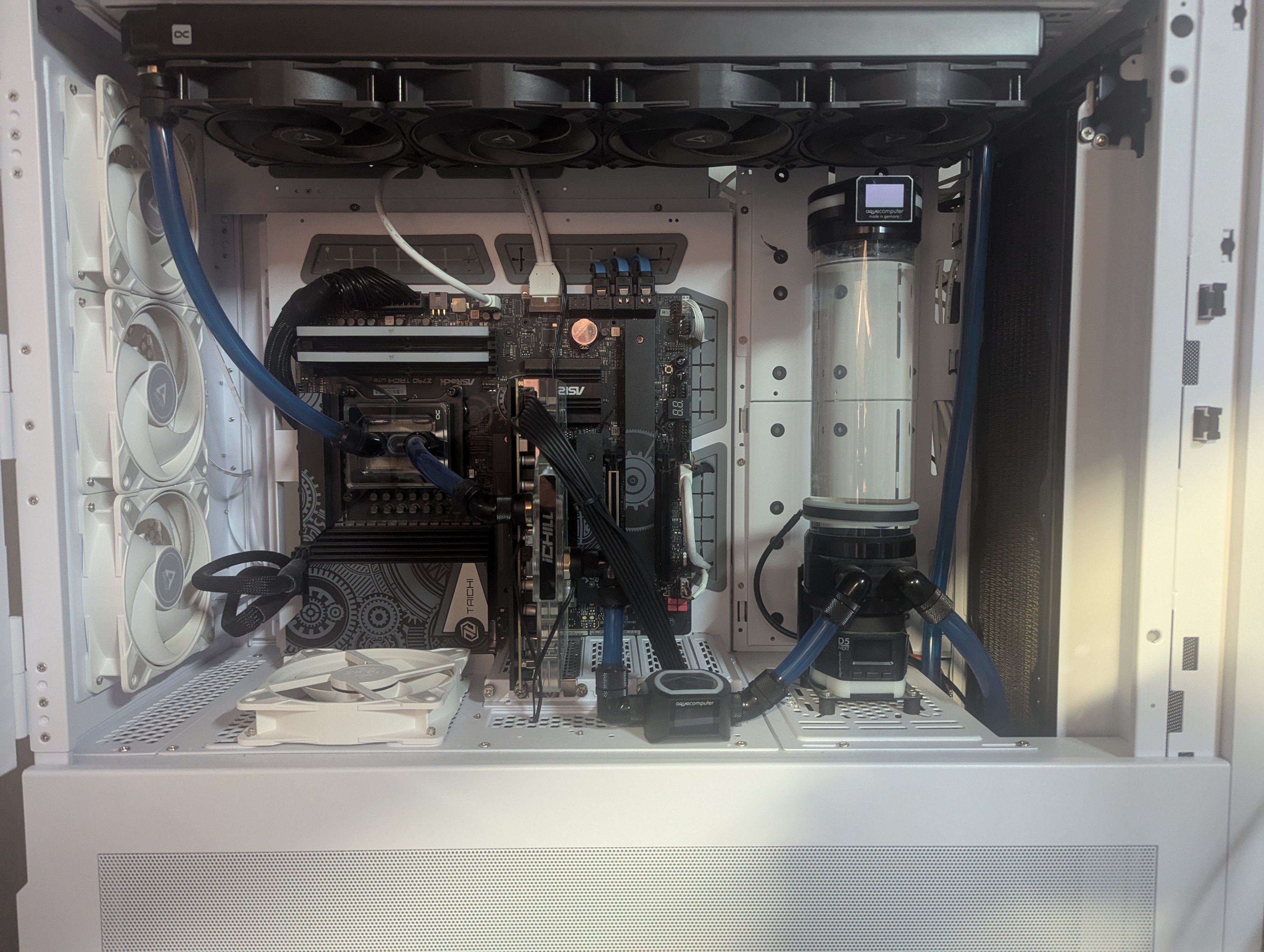

Hallo zusammen!
Ich hoffe ich bin hier im richtigen Unterforum.
Ich habe zwei Webcams an meinem PC angeschlossen.
Facecam: OBSBOT Meet 4K Webcam
Deskcam: Elgato Facecam
Sobald beide angeschlossen sind, dann habe ich immer mal wieder Problome mit dem Webcams, also Ruckler oder Bildstörungen.
Wenn ich eine von beiden abschließe, dann ist das Problem weg.
Ich vermute ein Bandbreiten Problem?! Beide sind mit einem hochwertigen 5 Meter Kabel angebunden, Problem besteht auch mit Originalem Kabel.
Ich brauche die 5 Meter, da höhenverstellbaren Schreibtisch und der PC steht etwas entfernt.
Habt Ihr einen Tipp, an welche Anschlüsse ich im Besten Fall die Cams anschließen sollte?
Leider fallen ein Paar Anschlüsse weg, da das Gehäuse Probleme macht.
Habe das Mainboard mit Anschlüssen nach unten verbaut, da ich sonst ein Temperaturproblem bekomme. (3x 120 Fan hinten raus)

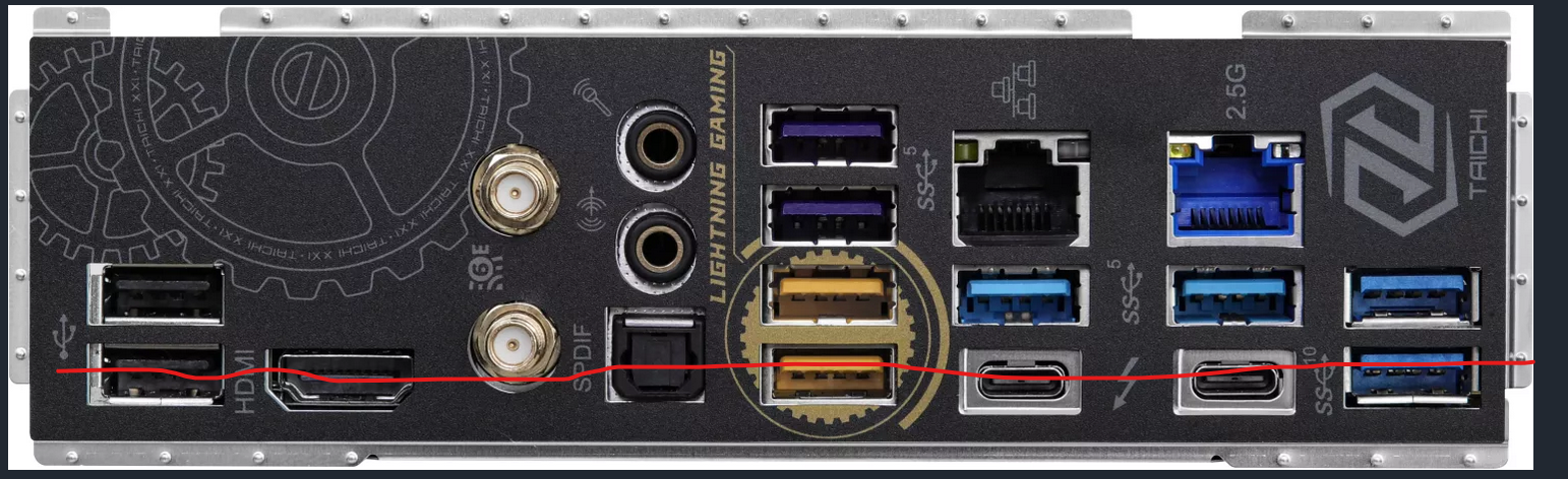

Die auf de Bild markierten Anschlüsse lassen sich nicht von einem USB Anschluss belegen, da im Gehäuse eine blöde Kante ist...
Die Thunderbolt könnten evtl nutzbar sein, da der Stecker kleiner ist.
Vielen Dank
Liebe Grüße
Sir Loading

ABER: hast du unterschiedliche ports hinten getestet nicht immer "2x den gleichen" port?
Spasseshalber mal die Kabel voneinander "getrennt" verlegt? evtl. gibt's interferenzen.
Davon ab: wie denn doofe kante am Gehäuse, das V3000 sollte doch die hinteren I/O nicht einschränken

Kabel getrennt verlegt, keinen Unterschied.
Unterschiedliche Ports ja, auch kein Unterschied.
PCIe Karte wäre die letzte Option für mich.

Man kann bei dem Case das Board so verbauen:
Anschlüsse hinten raus oder nach unten.
Ich habe es nach unten verbaut.
Temperaturproblem ist jetzt nicht das richtige Wort.
Geräuschminderung, da Lüfter durch Radiatoren mehr lärm machen, habe ich 3x 120 hinten raus verbaut.
Oh Gott, ein Gehäuse für 500 Euro...
Die Grafikkarte hat 1800 Euro gekostet und jetzt?...
Habe kein anderes Gehäuse gefunden, wo 3x 480er Radiator reingehen.
Und welche Prioritäten sollen falsch liegen?
Sry, aber dein Post, naja... Hilft halt kein Stück weiter.
Wenn da was falsch verbaut wäre, dann würden die Befestigungen nicht passen...
So, leider ist da eine Kante unten.
Habe das im 3D-Model bestätigt.
Wenn die IO Blende nach unten verbaut ist, dann ist dort eine Rahmenkanten und diese blockiert die Anschlüsse.
Da ist nichts falsch verbaut oder sonstiges.

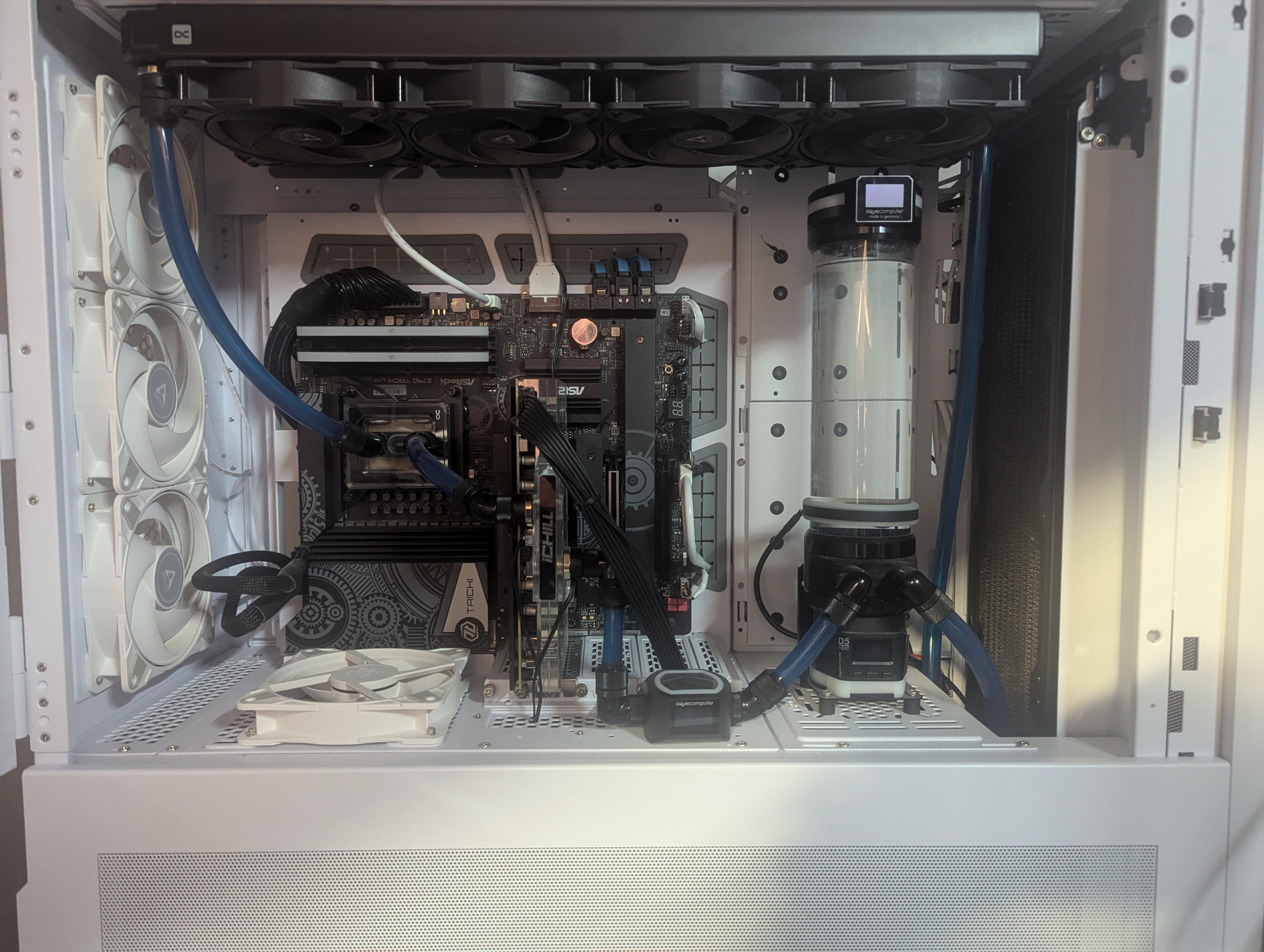

Kannst du mal ein Bild vom PC senden, ich kann mir das nicht vorstellen. Du hast 3x 480er Raditor verbaut und Temperaturprobleme? Ich meine ich habe eine 4080, 3 einfache Gehäuselüfter in einem gedämmten Gehäuse und keinerlei Temperaturprobleme.
Ich tippe auf ein Bandbreitenproblem von geteilten Leitungen (Mainboard schauen) oder einfach ein Hardwarekonflikt zwischen den zwei Cams. Also eine andere Cam ausprobieren oder die Anschlüsse alle durchtesten. Da hilft natürlich nicht, dass du einige nicht verwenden kannst.
Davon würde ich gerne mal ein Bild sehen (also nicht von der roten Linie, sondern von der Rückseite des Gehäuses - das kann ja nicht normal sein)
Reaktionen: Sinatra81 und [ACE].:SHARK:.
Bild kann ich heute Abend senden.
Sry, kann mit dem Handy keine Bilder senden und auch nicht Zitieren.
Alleine das Schreiben macht Probleme, da wörter verschwinden. (Nur hier im Forum)

Bild der Anschlüsse ist schwer, da es verdammt eng ist und schwer zugänglich.
Reaktionen: nERdWIN
... wobei auf den von Dir selbst Anfang des Jahres geposteten Fotos sieht es so aus als wären zumindest die USB-Ports nutzbar wenn die Stecker nicht zu "fett" sind. Alternativ könnte man auch schauen ob mit Unterlegscheiben unter den Abstandshaltern zur Mainboardbefestigung, dieser Umstand geheilt werden könnte. Viel scheint ja nicht zu fehlen.
Gut - für den Preis sollte das natürlich trotzdem nicht sein ...

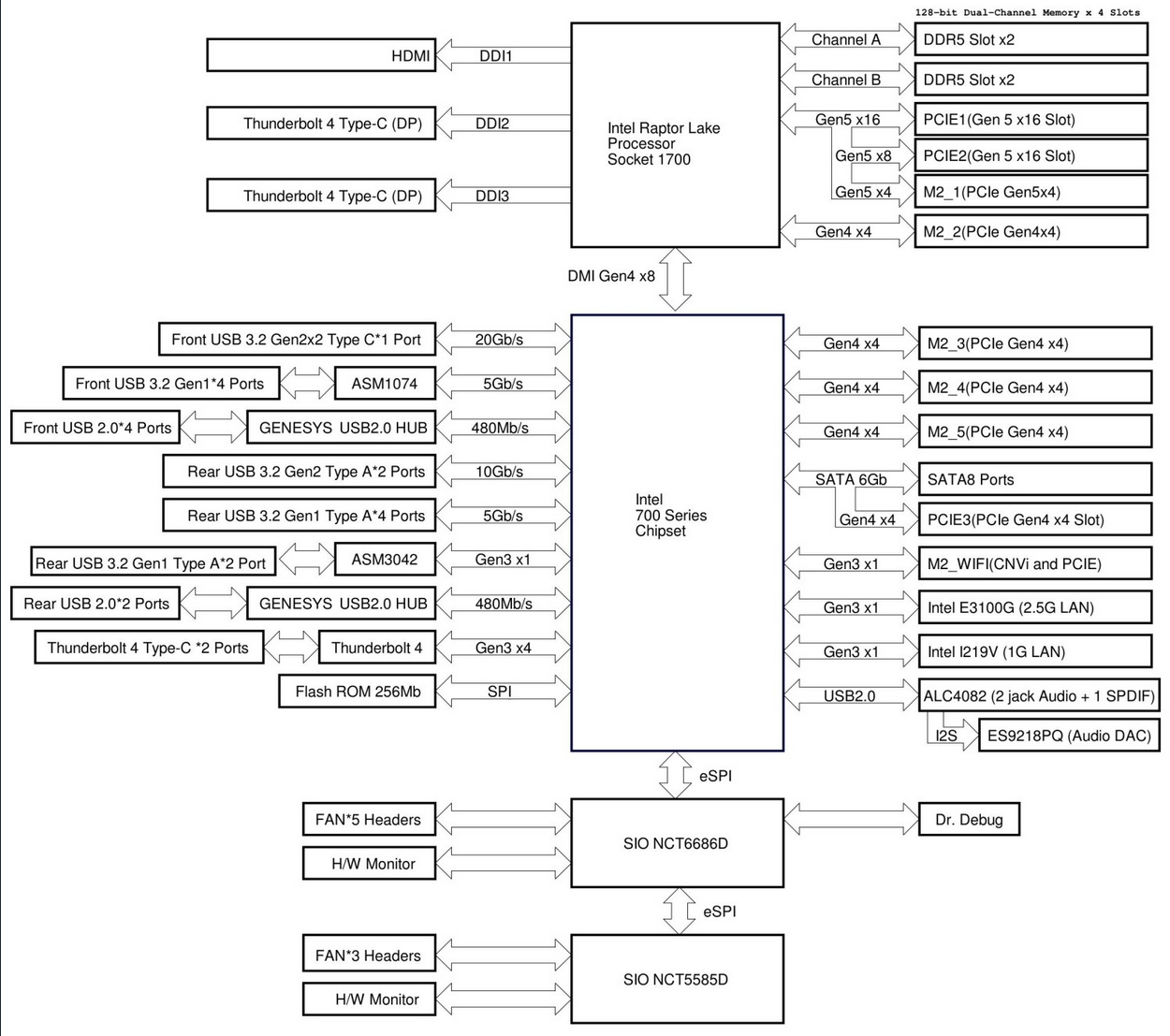

Möchte ich ausschließen, du wirst pro Cam auf kaum 50 Mbit/s Peak (I-Frame) kommen..... da reicht theoretisch sogar für beide Cams zusammen gesharter 1x USB 2.0 (theoretisch 480 Mbit/s praktisch eher 250 Mbit/s) aus. Der USB-C 5Gbps Anschluss ist nur Marketing.
Hardware- oder Treiberkonflikt (unter den Cams unter einander oder mit anderer (USB-)HW) oder die Streams werden aus irgendeinem Grund nur in CPU berechnet und nicht HW-beschleunigt.
Du hast 3 oder 4 verschiedene USB-Controller (verschiedene ASMedia und die von Intel integrierte) auf dem Board. Da kannst du reichlich Kombinationen ausprobieren..... und schieße die USB2.0 Ports mal explizit in deine Versuchsreihe mit ein.

Es ist vermutlich etwas Aufwand, aber wären längere bzw. doppelte Abstandshalter eine Idee, um die blockierten Ports zugänglich zu machen? Vorher müsste man schauen, ob es mit den dann zugänglichen Ports überhaupt besser funktioniert...

Weil es dann noch immer die USB-Ports am Mainboard sind mit den gleichen USB Controllern von Mainboard/Chipsatz. Das macht ja aktuell irgendwie Probleme...
Das Bild von Anfang des Jahres.
Das sind ca. 6 - 7mm, hatte das damals schon versucht mit Unterlegscheiben.
Ist mehr Pfusch als was hilfreich.

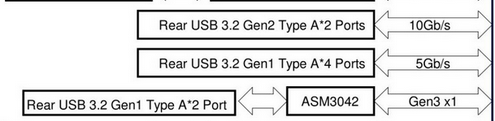

Aber auch hier ist der ASM3042 ein anderer Controller:
(ich sehe, dass ich im Grunde nur wiederhole, was conf_t schon schrieb)
Also die Kombi eine (oder evtl sogar beide?) WebCams am ASM3042 zu testen würde ich auf jeden Fall mal machen.
