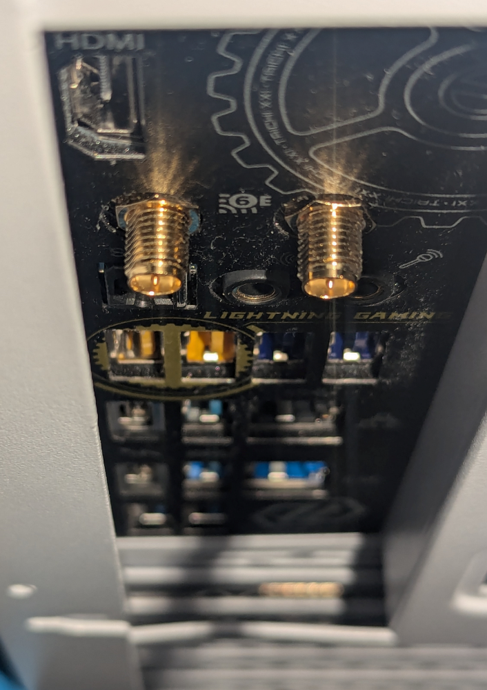

Man kann die unterste Reihe der USB Anschlüsse nutzen, aber nur, wenn dieser nicht zu dick ist.
Eig ein Witz... :D
Man bedenke den Winkel des Fotos.
Eig ein Witz... :D
Kannst du das bild noch mal als "ganzes" im zeigen, einmal von etwas weiter weg, irgendwie sieht das verformt aus.
Leider schwer.
Kann da nur durch den Kablezugang ein Foto machen.
Das verformte kommt durch die Kamera.
bzw. wo scheint es verformt zu sein?

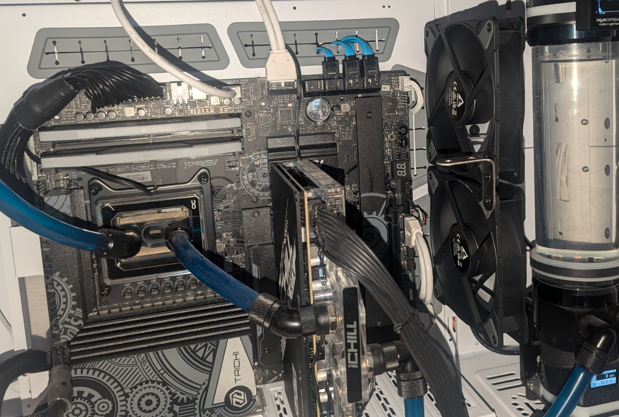

Airflow hatte ich so umgestellt:
Vorne 3 der FANs laufen schneller.
Nachtrag:
Habe eben mal etwas umgebaut, mal schauen ob das was bringt.
Ist nicht schön, aber Pustet zumindest über Chipsatz und die NVMe.

CrazyT schrieb:
Guck mal nach Radiatorblenden 2x120
Oh, das wäre Sinnvoll, wenn das mit den Lüftern was bringt. :)

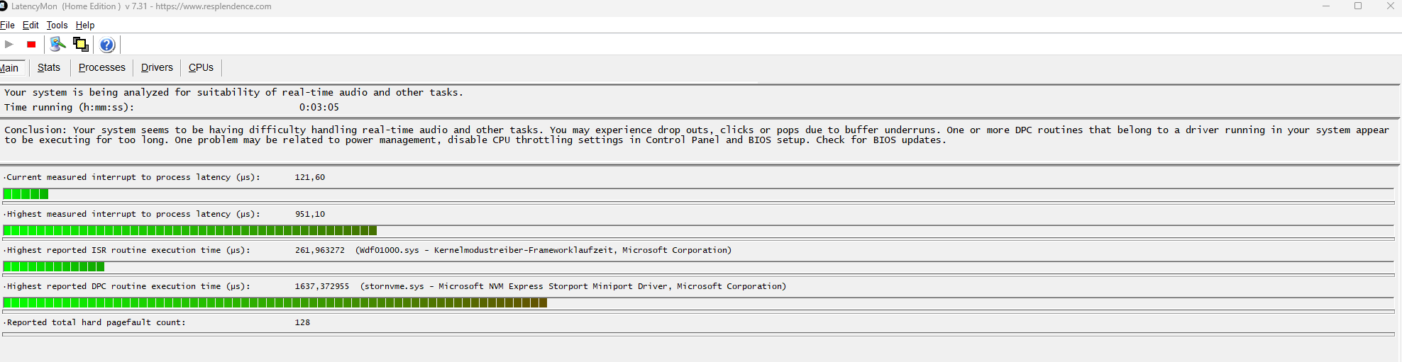

Entweder ein IRQ konflikt oder Bandbreitenproblem
Wie gesagt mal mit Ner pcie USB karte testen ob es dann noch kommt, nicht das schlicht der USB Controller überfordert ist
Kameras sind 4k oder 1080p? Grad geschaut, eine 1080 und andere 4k, setz doch beide mal auf 1080p, grad bei ner webcam wirste da keine welten erkennen, wenn die irgendwo im Eck ist und dann noch durch den Codierer lief.

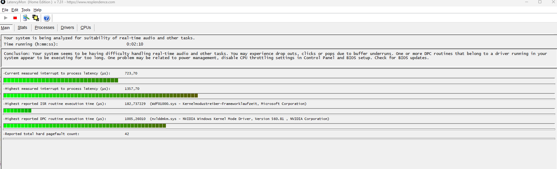

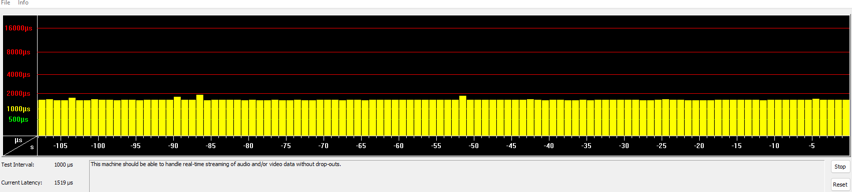

Für Latenzmessung eher Latencymon nehmen, sofern ich das richtig im kopf habe, wird der DPC Latencachecker gar nicht mehr weiter gepflegt und zeigt mehr schund an...

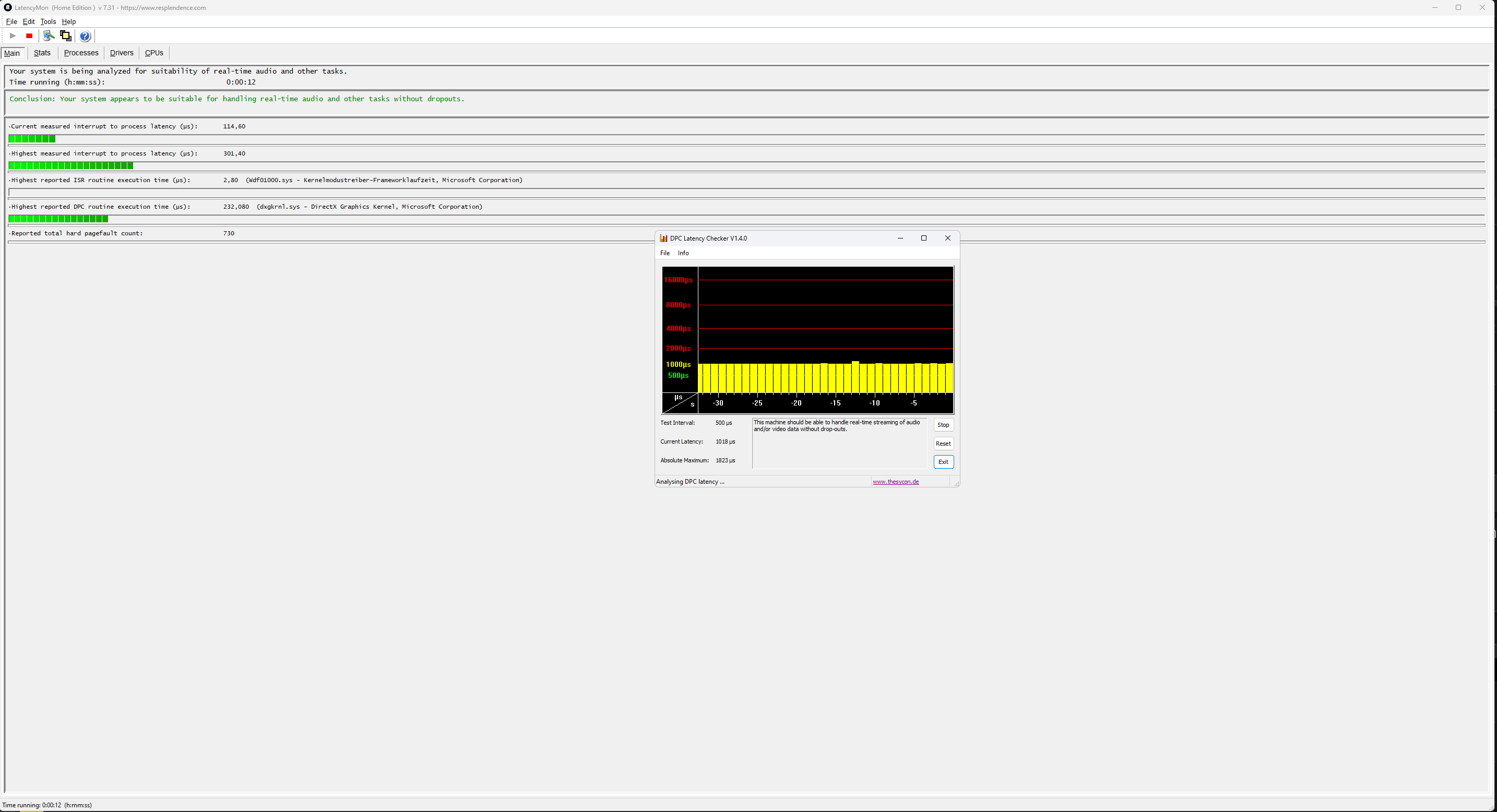

Nachtrag:
Ich wollte es Knistern lassen mit NVMe Benchmark + beide Webcams:
Kein Knistern und das:
Nachtrag 2:
Falsches Bild...

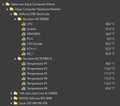

Frage wäre, ob der auch einen Sensor hat?
Was ist eig CPU Sockel?
Re schwankt zwischen 46 und 85 °C
Bei meinem AMD spuckt mir HWinfo das hier aus:
CPU-(Gehäuse-) Temperatur im CPU-Sockel gemessen.
Was da genau gemessen wird, weiß ich nicht. Kann auch ein Auslesefehler sein, wenn die Kerne und CPU selbst ok ist, ist alles fein.
