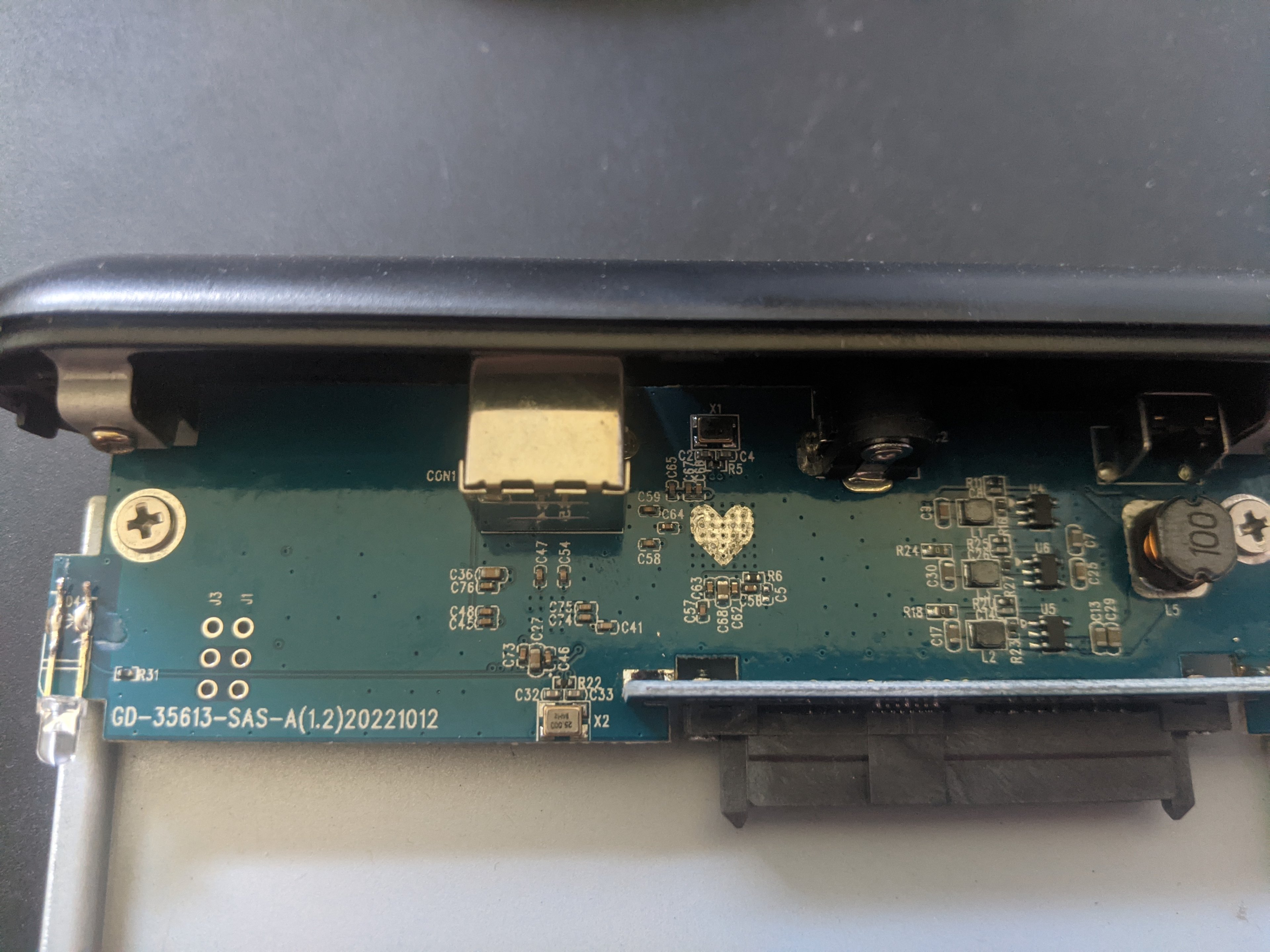

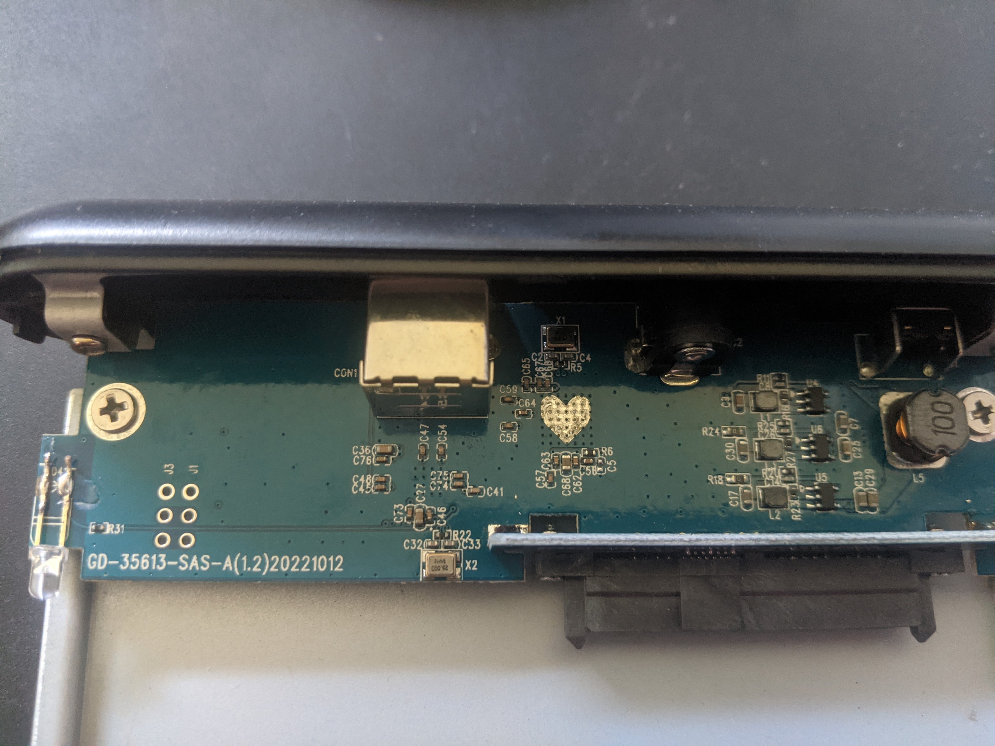

Es gibt wirklich USB-SAS Adapter? Sowas höre ich zum ersten mal. Kannst du mal ein Foto des Gehäuses incl. Bezeichnung machen?

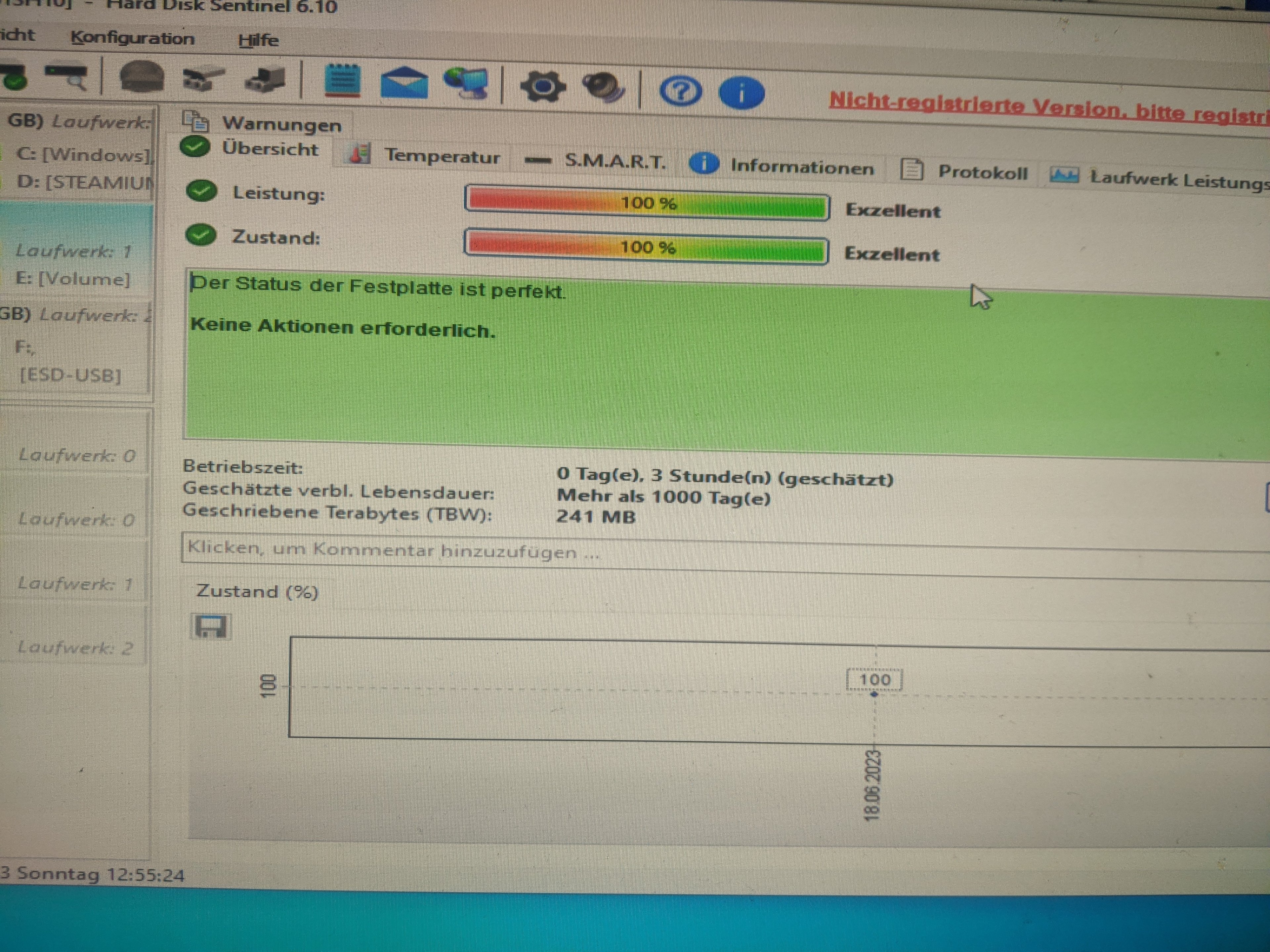

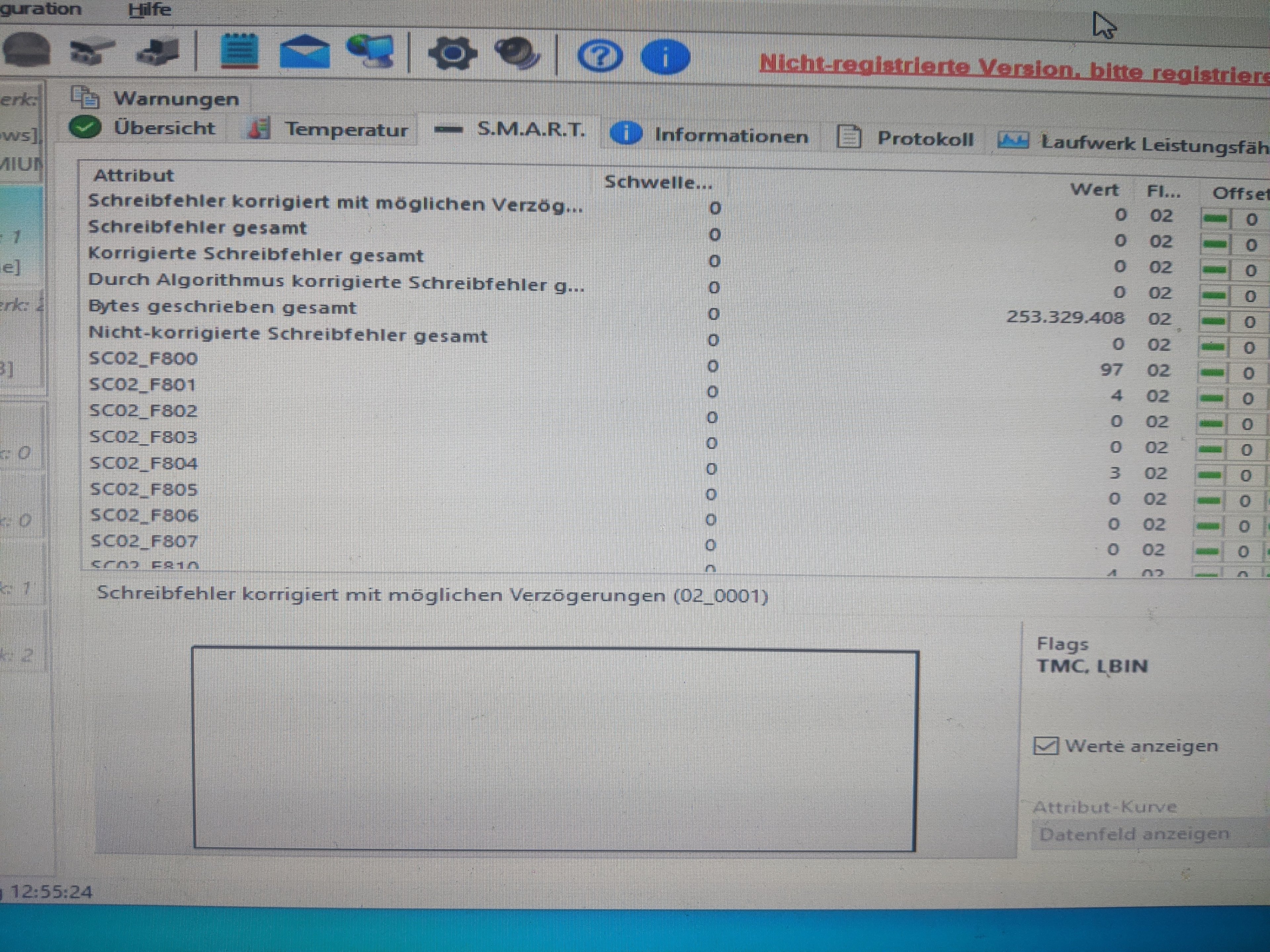

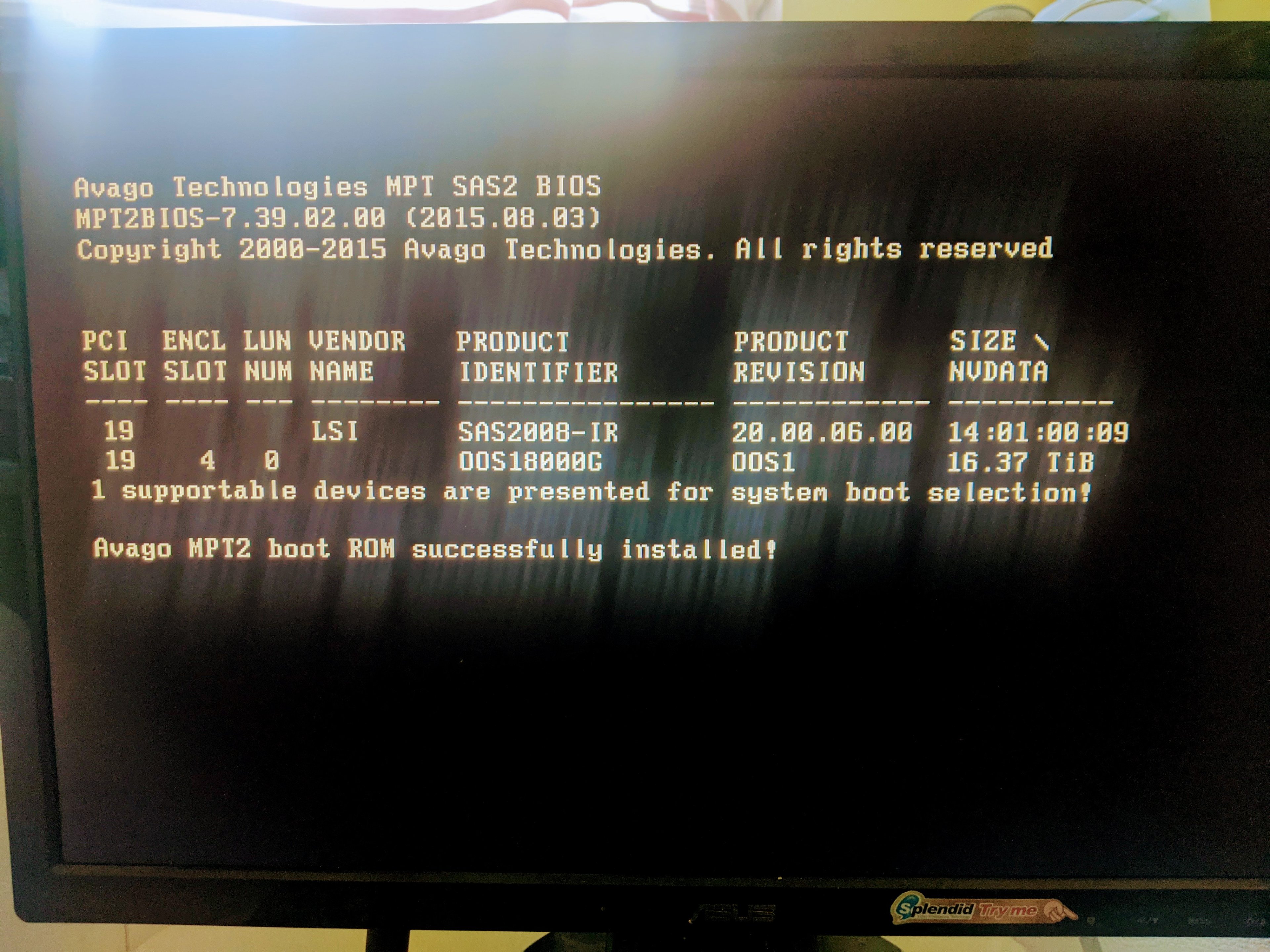

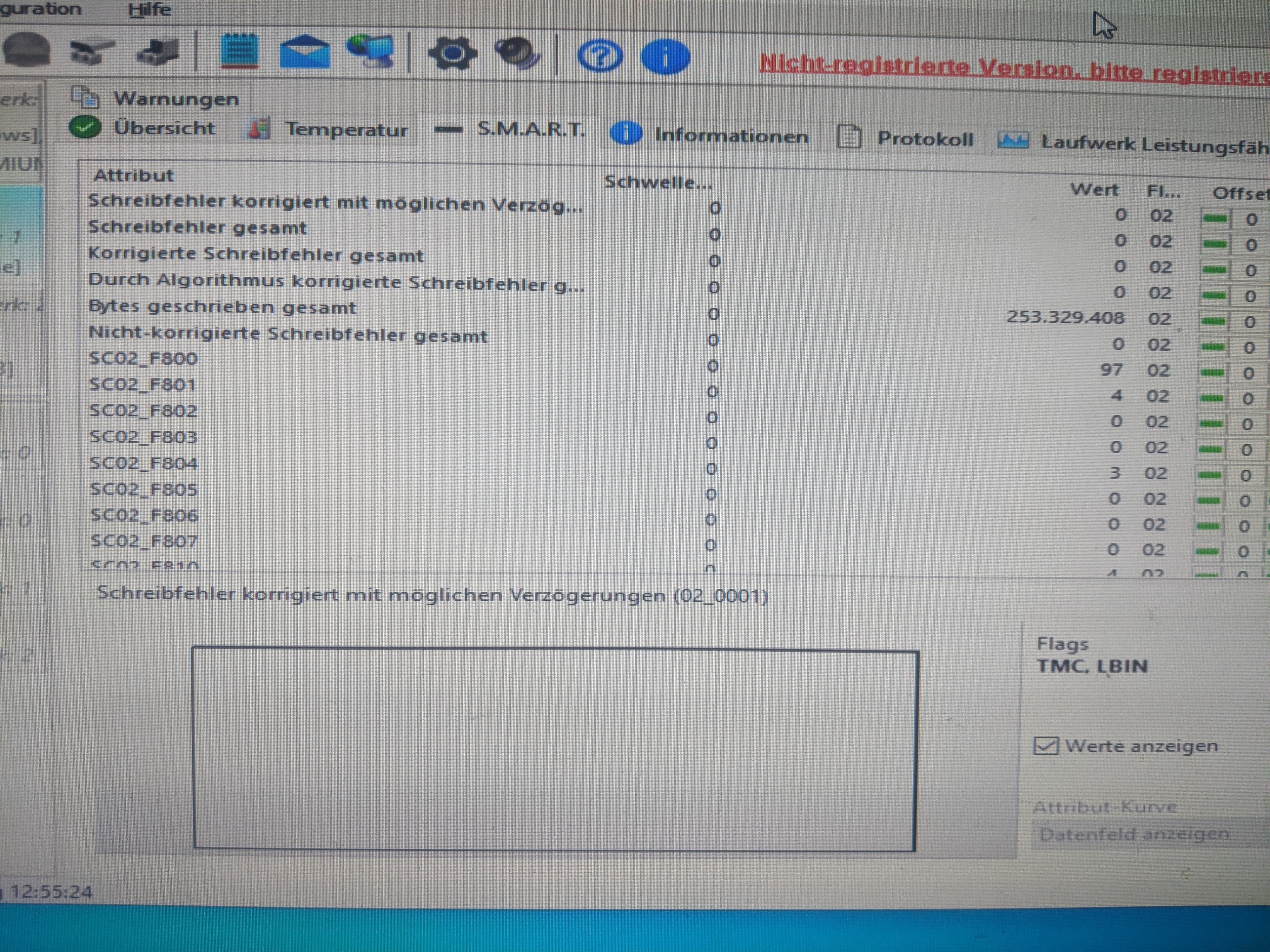

Update: Platte springt mit dem neuen Controller an. Aber auch erst nach dem Initialisieren, könnte also tatsächlich staggered spinup gewesen sein, es hat zumindest in keiner anderen Kombination aus Controller und Kabel funktioniert. Wird auch vom Controller und schliesslich von Windows korrekt erkannt. CDI sieht die zwar nicht, aber Hardware Sentinel schon. und S.M.A.R.T. Werte sehen tatsächlich neuwertig aus, auch wenn ich es immer noch komisch finde, dass die Platte manchmal klackt...

Gehäuse Model: DIF-35U3-SAS
Bild von der Platine habe ich noch angehängt. Süß mit dem Herzchen aus Lötzinn :)
Funfact: Es ist eine der leisesten und kältesten Platten im ganzen Haus. Sowohl idle als auch write. Komisch und laut ist nur dieses geknacke ab und zu...
PS: HDSentinal sieht die zwar über USB, zeigt aber keine Werte an.
