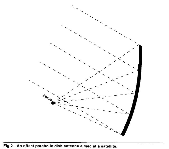

Die heutigen Sat-Schüsseln sind alle Off-Set Schüsseln,
ab der Oberkante mußt du in einem Winkel von ca. 31 Grad * nach oben freie Sicht haben.
* Alle Satelitten kreisen um dem Äquator, je weiter du im Süden Deutschlands wohnst desto steiler der Winkel.
Ja, ich weiß. Elevation ist bei 32° wie vorgesehen an meinem Ort.
Ist jetzt nicht meine erste Schüssel die ich ausrichte, aber meine erste Große. Ich kapiere einfach nicht, wieso es nicht besser ist als mit der kleinen 45er... dann kann ich die ja gleich dran lassen :/. Ich bin ratlos :(
